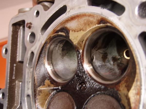

hier die Schelle (D= ca. 15mm)
Image 10592
Meiner Ansicht nach ist die Schelle noch nicht lange im Ansaugtrakt der CH Smile wars nicht.
Image 10593
Also ich hatte vor 500km den Lufi gewechselt und mir hat jemand "geholfen"-ich möchte aber noch nicht glauben dass der nette Helfer-der sehr viel von Motoren versteht, dazu Imstande war-sowas passiert nicht zufällig zumal bei mir keine Schelle fehlt...alles sehr sehr strange-ich hoffe Ihr habt eine andere logische Erklärung...

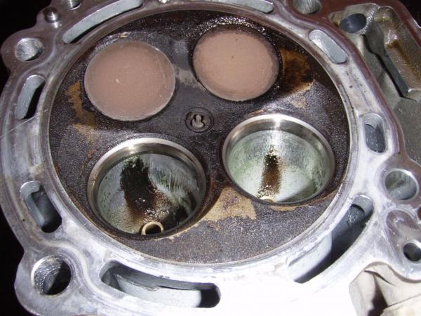

Ventile werden ersetzt
Image 10594
Image 10595
hatte noch einigermassen Glück, im Kopf ist "nur eine kleine Vertiefung ca. 4mm x 5mm gross und 0,7mm tief-die Dichtfläche scheint O.K.-kein fühlbarer kratzer o.ä.
Der Smile hier in La Serena meint der Leistungsabfall kam evtl. von dem vielen Fett welches ich an die Trichter geschmiert habe (gegen Sand u. Staub am Lufi) , welches in den Vergaser gewandert ist.
Die Schelle wäre dann Zufalls- bzw. Glücksfund und nicht der Grund für den Leistungsabfall...
@ stealth-was meinst Du zu der Vertiefung
Grüsse aus La Serena (Chile)

BeitragVerfasst am : Fr, 29. Jan 2010, 22:10    Titel: Antworten mit Zitat
Hallo
Das ist mit ziemlicher Sicherheit eine der beiden Schellen welche die Schläuche des EPC-Systems an den Membrandeckeln festhalten.
Folgender Werdegang: man löst die zwei Schläuche, eine Schelle fällt in den Lufikasten, wird vorerst vergessen, die Vergaser sind rausgenommen, der Lufikasten wird rausgenommen-> dabei ein wenig gewackelt und schon liegt die Schelle im Ansaugkanal, und das sie später fehlt wird erfolgreich ignoriert wacko
Du hast nochmal Glück gehabt, das ist Federstahl und es hätte auch anderst ausgehen können.
MfG

@Stealth, ich würde selbst lieber glauben, dass ich zu doof war und die fehlende EPC Schelle nicht bemerkt hätte. Aber leider hangt die Schelle immernoch am EPC Schlauch-sie ist auch etwas grösser (ca.20mm)...so aber muss ich glauben mies gelinkt worden zu sein...

Entschuldige die Frage aber welchen Schlauch hälst du für den EPC-Schlauch Question doch nicht die Motorentlüftung oder Question

Ich denke auch das es einer der beiden Schellen des EPC sind. Die haben einen Durchmesser von 16mm. Wink
