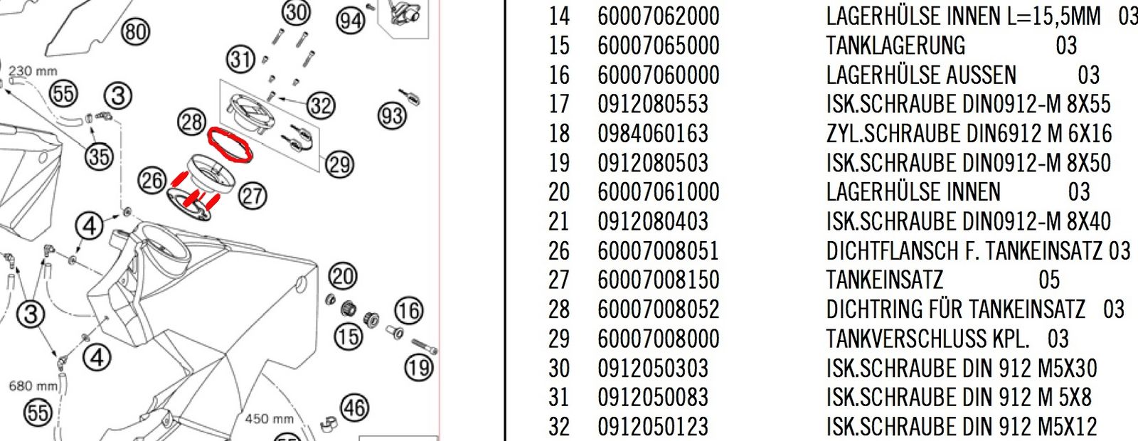

Komme gerade just vom tanken, da merke ich , zuspät... das der rechte Tankdeckel von meiner 990 ADV 2007, leckt Das rechte Hosenbein hat,s schön erwischt. Hatte schonmal die Schrauben am Deckel nachgezogen. Hat jemand Erfahrungen mitdem Prob. LG Schorsch

Frage: Es kommt wirklich oben aus dem/den Tankdeckel(n) heraus ?
Wenn ja, wie viele Federn kannst Du am Tankdeckel noch sehen ? 4 Stück pro Deckel ? Wie ist die Federkraft ? Da muss mehr Kraft hinter stecken als hinter einer Kugelschreiberfeder !
Wenn Du die Federn NICHT finden solltest, dann schreibe mir mal ne PN mit Deiner Emailadresse, dann schicke ich Dir mal Bilder und Rep.-Anleitung und ne Info, wie Du an neue Federn kommst.

Hatte das selbe Problem an der linken Seite. Habe von meinem Smile einen neuen Deckel inkl. Dichtung auf Garantie bekommen, dann hat das ganze wieder dicht gehalten. (eigentlich war's ja eher der Tankstutzen, der Deckel mit Schloß ist ja der gleiche geblieben Mr. Green )

Das sind meistens wohl die 4 Federn (rot) und/oder der Dichtring (rot) [die Explosionszeichnung ist schematisch nicht ganz richtig]:
