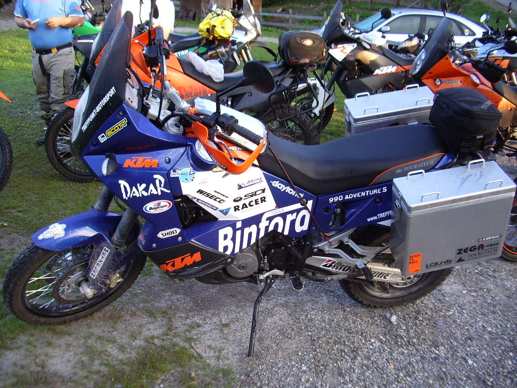

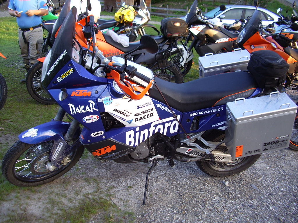

froschiOffline
Anmeldungsdatum: 19.01.2004
Beiträge insgesamt: 3662
KTM LC8 SD 990, 2008
KTM SXC 625
BeitragVerfasst am : Mi, 23. Dez 2009, 15:00    Titel: Antworten mit Zitat
Ride @ Mi, 23. Dez 2009, 14:49 hat folgendes geschrieben:
du hast nicht zufällig ein Foto bei der Hand?
... wenn du damit die Kraxn Very Happy meinst, bitte.... Very Happy
 Dateigröße:  252.87 KB
 Angeschaut:  775 mal
 Dateigröße:  483.38 KB
 Angeschaut:  781 mal

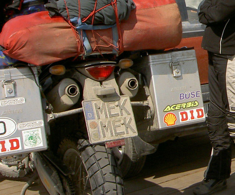

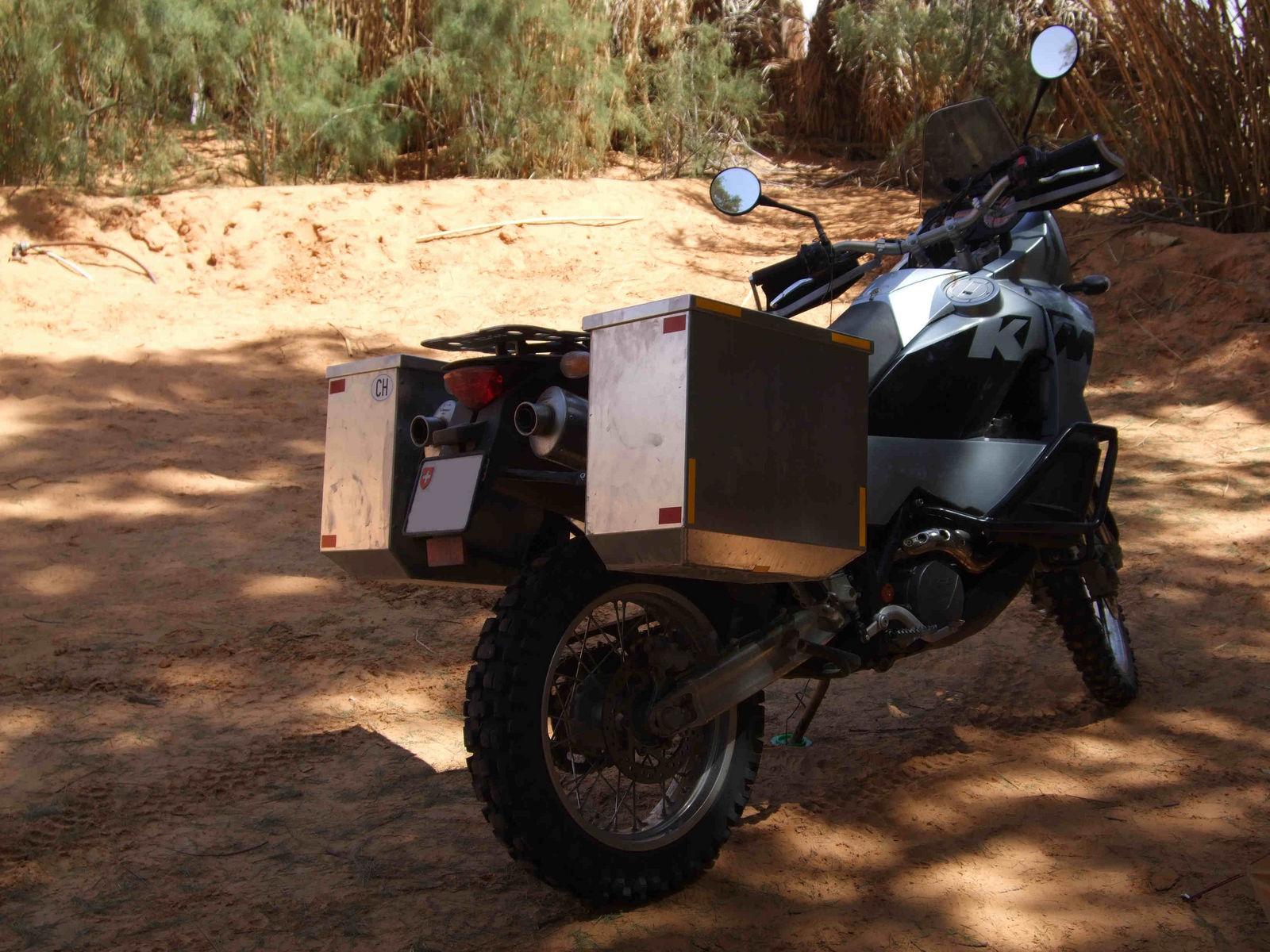

twinnerOffline
Anmeldungsdatum: 23.04.2003
Beiträge insgesamt: 300
Wohnort: ERZ/Sachsen, D
 →  149.000 km
Adv 790 R
 →  43.000 km

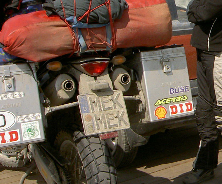

BeitragVerfasst am : Mi, 23. Dez 2009, 20:54    Titel: Antworten mit Zitat
Neigung parallel zur Sitzbank, Oberkante Koffer ungefähr OK Blinker, so hab' ich's gemacht und nie Probleme gehabt - Pendeln usw., auch bei Soziabetrieb und voller Beladung.
twinner.
 Dateigröße:  212.03 KB
 Angeschaut:  753 mal
 Dateigröße:  108.99 KB
 Angeschaut:  785 mal

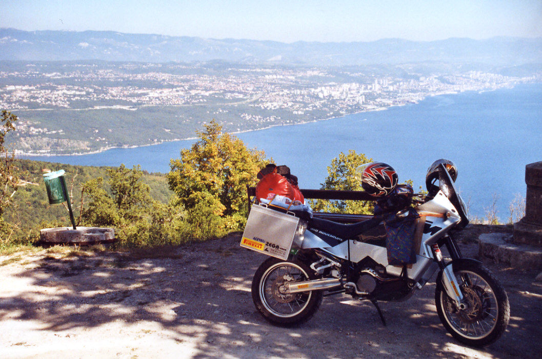

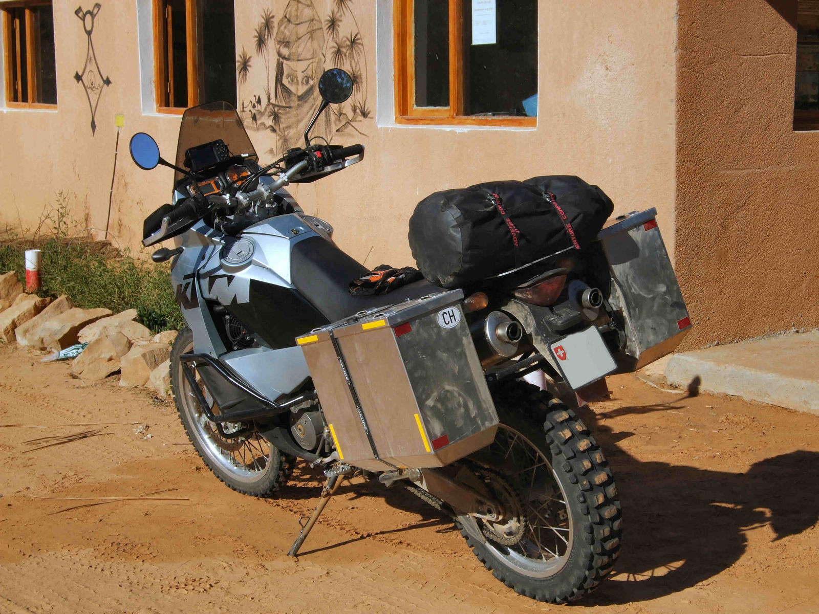

RobOffline
Anmeldungsdatum: 20.07.2003
Beiträge insgesamt: 1576
Alter: 65
KTM 790 R 2020
BMW R 1250 GS
BeitragVerfasst am : Mi, 23. Dez 2009, 21:24    Titel: Antworten mit Zitat

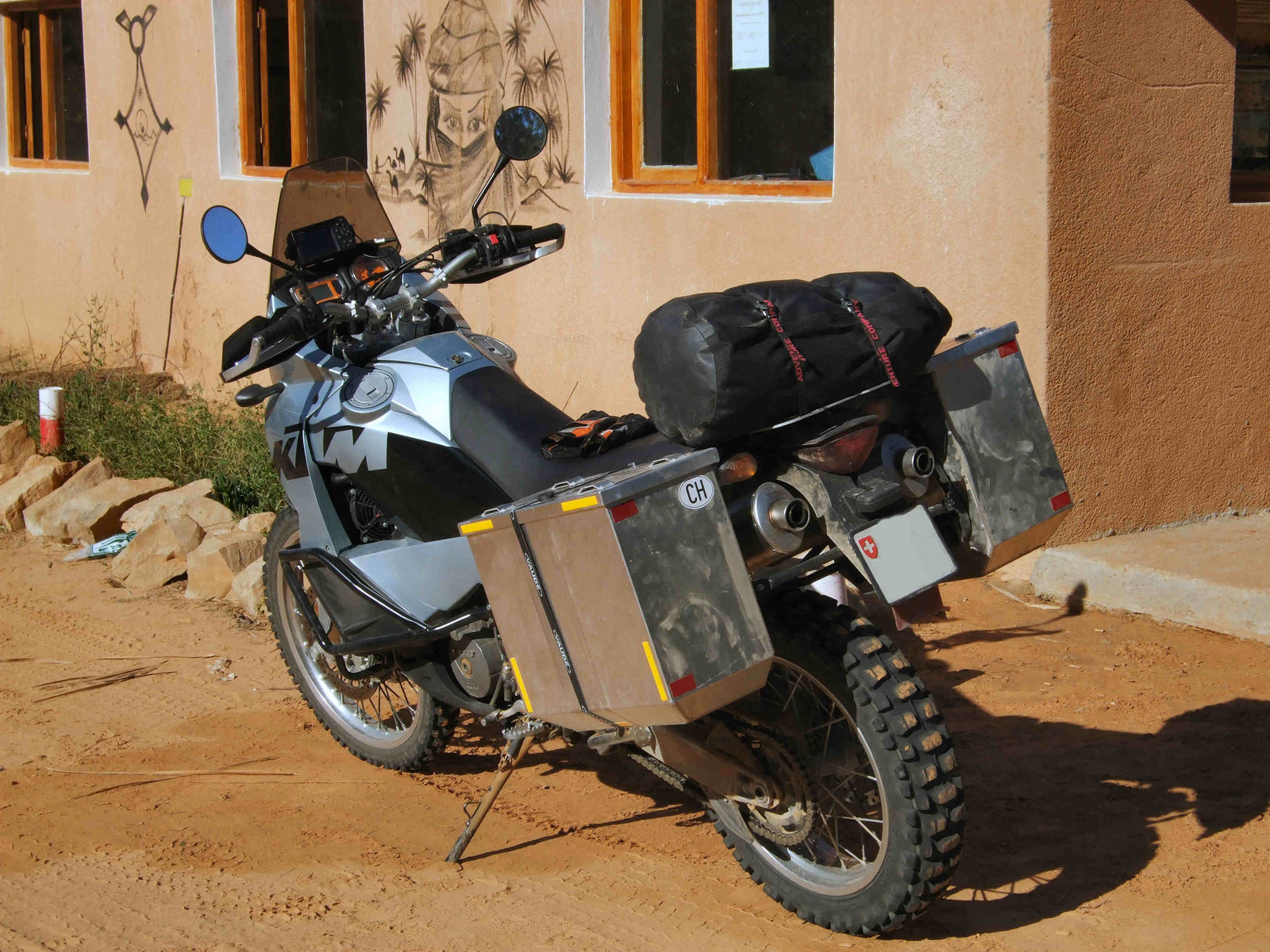

sind zwar keine Zega's - aber das Prinzip bleibt gleich: Parallel zur Sitzbank ausrichten und das ganze mit starker Pappe in Koffergrösse am Träger abnehmen ...
Alternative: Mit zwei Spanngurten kannst Du die Koffer auch direkt am Träger festmachen und die runden, schwarzen Scheiben des Befestigungssatzes von hinten dran halten. Ich hab' dann mit einem mit Farbe getränkten Wattestäbchen durch die Bohrungen hindurch die Bohrstellen markiert ...
Greetz
Rob
 Dateigröße:  409.19 KB
 Angeschaut:  773 mal
 Dateigröße:  363.02 KB
 Angeschaut:  754 mal
