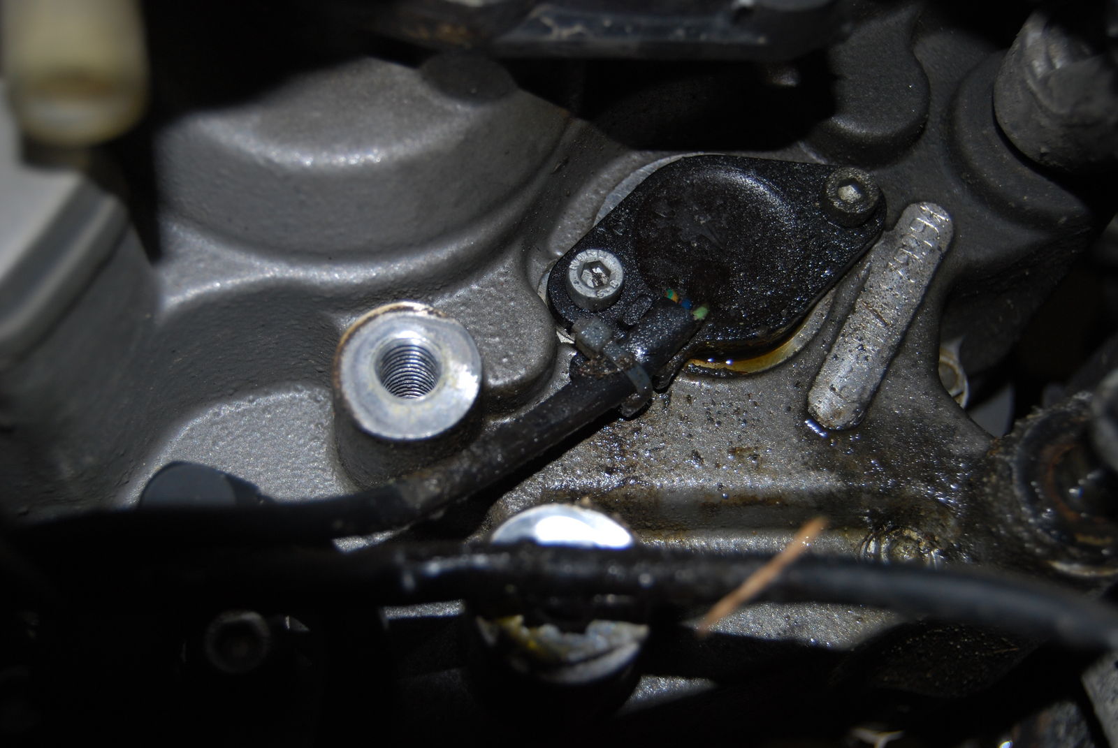

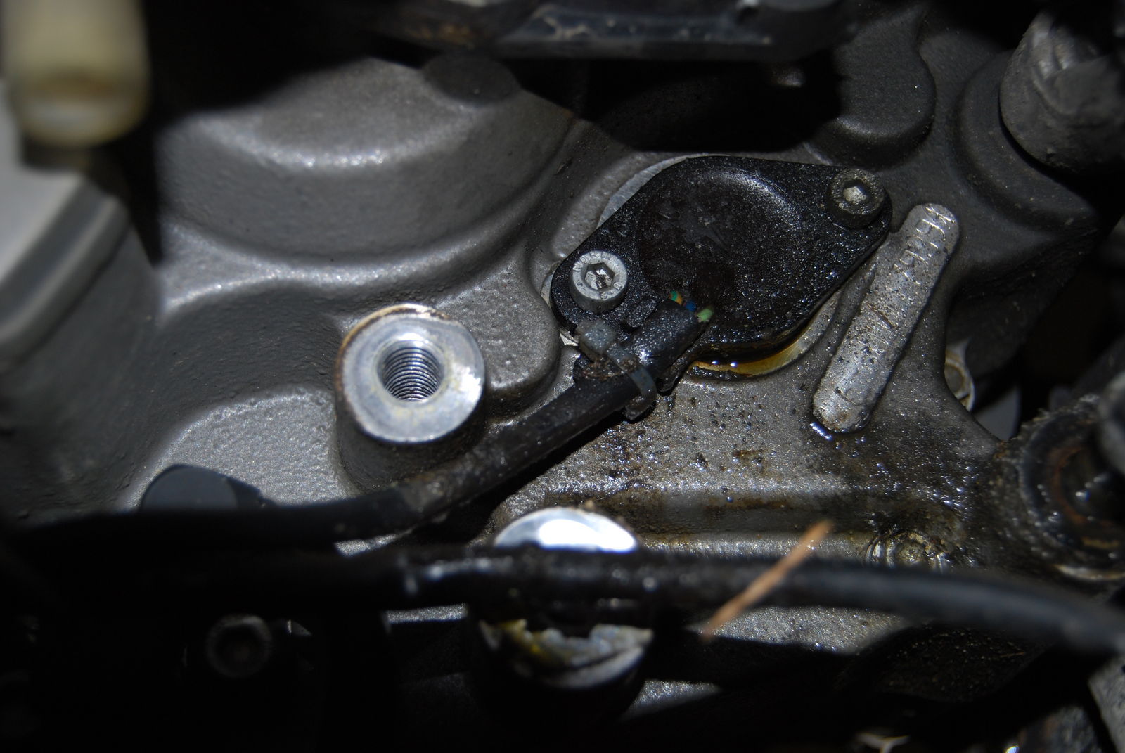

Hei Leute!
Und wieder darf ich ein Thema eröffnen. Seit dem letzten Service sifft Öl beim Motor unten raus. Mad Bin nun mal der Quelle gefolgt und habe Motorschutz und Seitenständer abgebaut.
Und habe nun folgendes vor mir: unsure
Was ist das für ein Teil?
Wieso tropfts da?
Wie ist eure Einschätzung?
Ich hoffe es ist nur ein defekter Dichtring oder so...
Danke im Voraus.

Kommt das Öl am Gangsensor raus ?

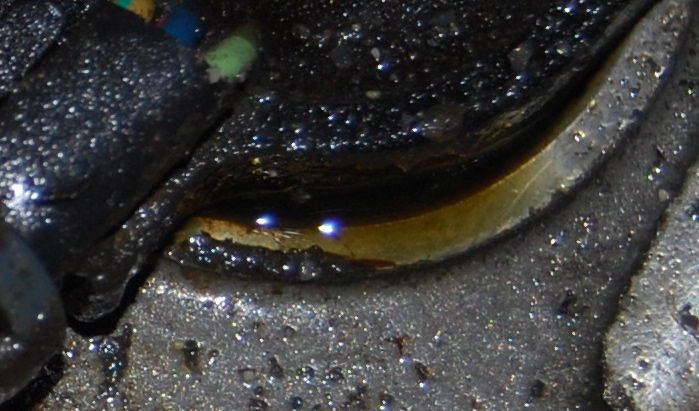

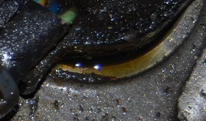

BeitragVerfasst am : Mo, 30. Nov 2009, 21:27    Titel: Antworten mit Zitat
Keine Ahnung was es ist. Einfach genau hier kommts raus... man ist da viel Dreck Very Happy

Mopped auf andere Seite legen, abschrauben, saubermachen, evtl neuen O-Ring reinmachen, zusammenbauen, vergessen...
und nicht mehr als 4 Nm !!!

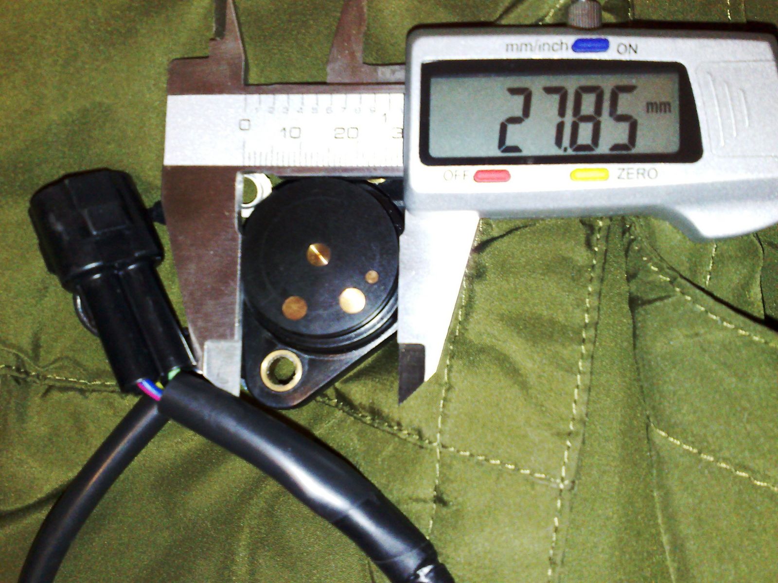

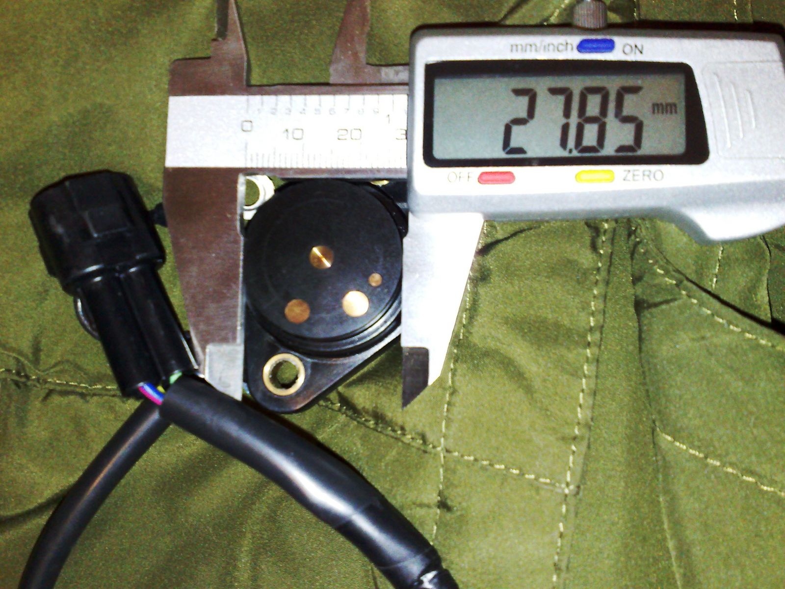

Mach das und wenn Du die Größe wissen willst:
 Dateigröße:  270.31 KB
 Angeschaut:  822 mal

Die Fotos sind schon älter und aus meinem Ersatzteilbestand.

Hab ich was falsch verstanden ? Laut Danfz6 hat die Ölerei doch erst nach dem Service begonnen . Der Händler war wohl kaum am Gangsensor dran da eine Prüfung des Sensors nicht auf der Checkliste einer Inspektion steht . Hätte es vorher schon getropft hätte Danf den Mangel mit angegeben und der Sensor ist ja gut sichtbar .
Also neuen O-Ring rein und gut & nicht immer gleich auf die bösen Händler schimpfen Wink
