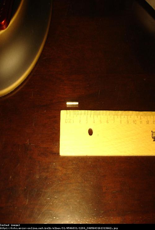

hi leude,
hab meinen kettensatz gewechselt.
da ich ne endloskette genommen hab, musste die schwinge runter.
danach habe ich den ritzel und die kette abgezogen.
dabei machte es klimper und dieses ding hier ist auf den boden gefallen ohmy
[img]
ist ein silberner metallstift; ca. 17,5mm lang; ca 2,5mm durchmesser.
keine ahnung wo er herkam u wo er hingehört. konnte auch nichts finden wo er rein könnte unsure also hab ich das bike ohne diesem stift zusammengebaut.
ist euch sowas auch passiert?
weiß jemand was von diesem teil?
od. ist es viell. einfach nur irgend einem der bisherigen mechanikern runtergefallen, hat sich irgendwo in ner ritze verhakt u ist dann einfach runtergefallen als ich die kati zerlegt hab?[/img]

Hallo
Der verhindert das Mitdrehen der KDS und deshalb muß der KNZ nochmal ab Wink
MfG

aha - das könnte gut sein, dass es zum KNZ gehört. der war nämlich auch ab.
was bedeutet KDS?
muss nur der KNZ runter, oder auch der rest darunter - evtl. mit der aufnahme für die ritzelabdeckung?
danke schon mal Smile

Ja muss alles ab bis du die Kupplungsdruckstange (KDS) siehst. Alle Teile genau ansehen dann verstehst du'sSmile

alles klar.
solange der ritzel dafür nicht ab muss, ist´s mir recht.
wäre nämlich sonst ´n riesen akt Sad
danke und grüße Mr. Green

hi stealth,
hat alles geklappt.
der stift kommt diagonal in die KDS rein - und dann quer in die bohrung der plastig abdeckung.
danke für den schnellen tip Smile
