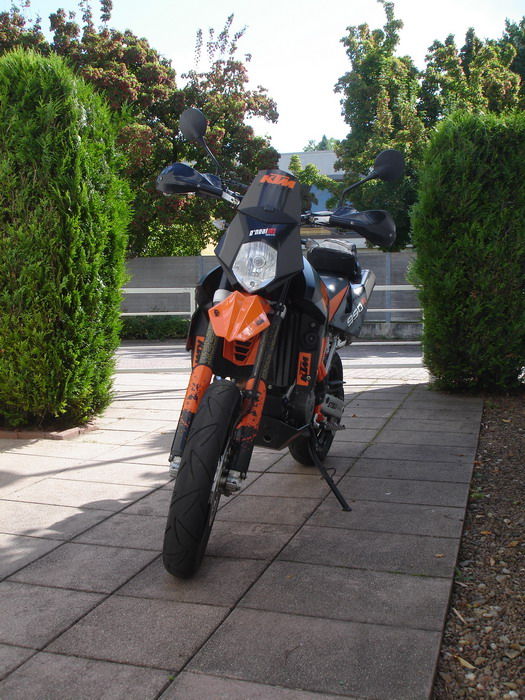

Ich versteh die Diskussion nicht. Ich fahr auch den 19/17 Satz und habe den Seitenständer nicht verändert. Gut, die SE steht etwas aufrecht aber sie steht gut und sicher. Das und noch ein anderer waren der Grund, nicht auf 17/17 zu gehen. (siehe Bild ..
Steht doch einwandfrei ..

danke für die vielen antworten und pieTT für das foto.
ein paar cm werde ich schon rausschneiden.
