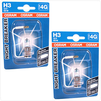

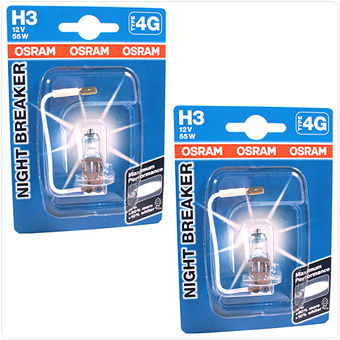

Geht auch: Osram Nightbreaker +90% 2Stück incl. Porto für knappe 18Teuronen jibbet als H7 z.B. hier und als H3 hier.
Haltbarkeit als H4 in der LC4 bis jetzt ca. 12kkm und super Licht! In der LC8 sind sie erst seit etwa 2kkm drin. Das schlechte Licht der LC8 wird etwas heller dry .
