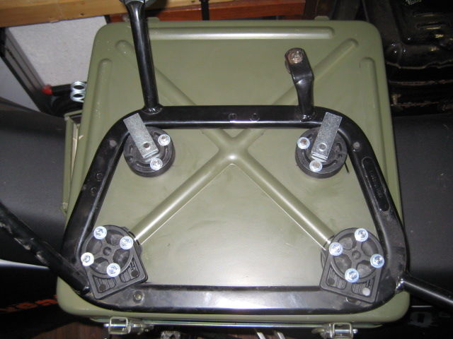

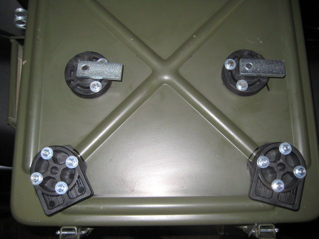

So jetzt mit Bild! Konnte ich einer PN nicht beifügen.
Ich habe durchgeschraubt und mit selbstsichernden Muttern gearbeitet.
Normalerweise reichen die beiliegenden Madenschrauben aber aus.
Du mußt am Träger nichts verbiegen oder so. Auf den Bildern kann man sehen, was ich mit verdrehen wg. der "Stützroher" meinte.
Dadurch, daß die "Rohre" nicht rund sind, braucht es beim anstecken der Boxen entwas mehr Kraft als bei Rundrohren, aber es geht.
 Dateigröße:  47.36 KB
 Angeschaut:  759 mal
 Dateigröße:  56.07 KB
 Angeschaut:  783 mal
Gruß d-line75
