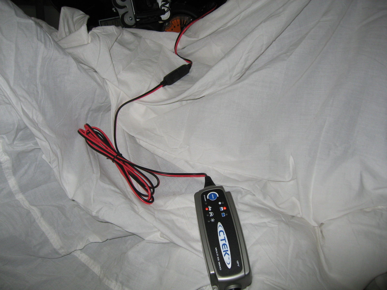

BeitragVerfasst am : Do, 22. Okt 2009, 15:37    Titel: Antworten mit Zitat
Servus Günther!
Ist ein Billig-Artikel (so um die 8 €) bei Louis oder Polo!
Einfach an das Adapterkabel des CTek, das mit den Klemm-Ösen (diese abzwicken) anlöten. Das rote Kabel, der Mittelstift, ist der Plus des Steckers!
Ist ein super Ladegerät!

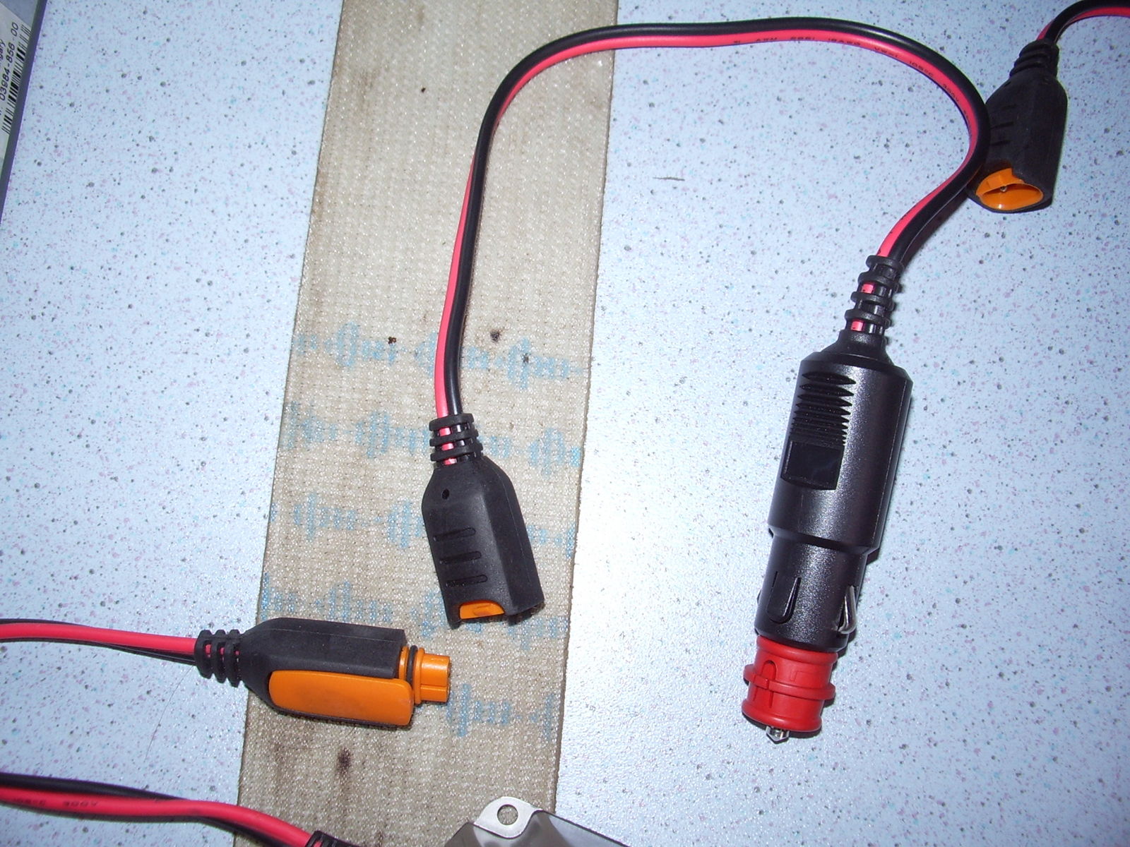

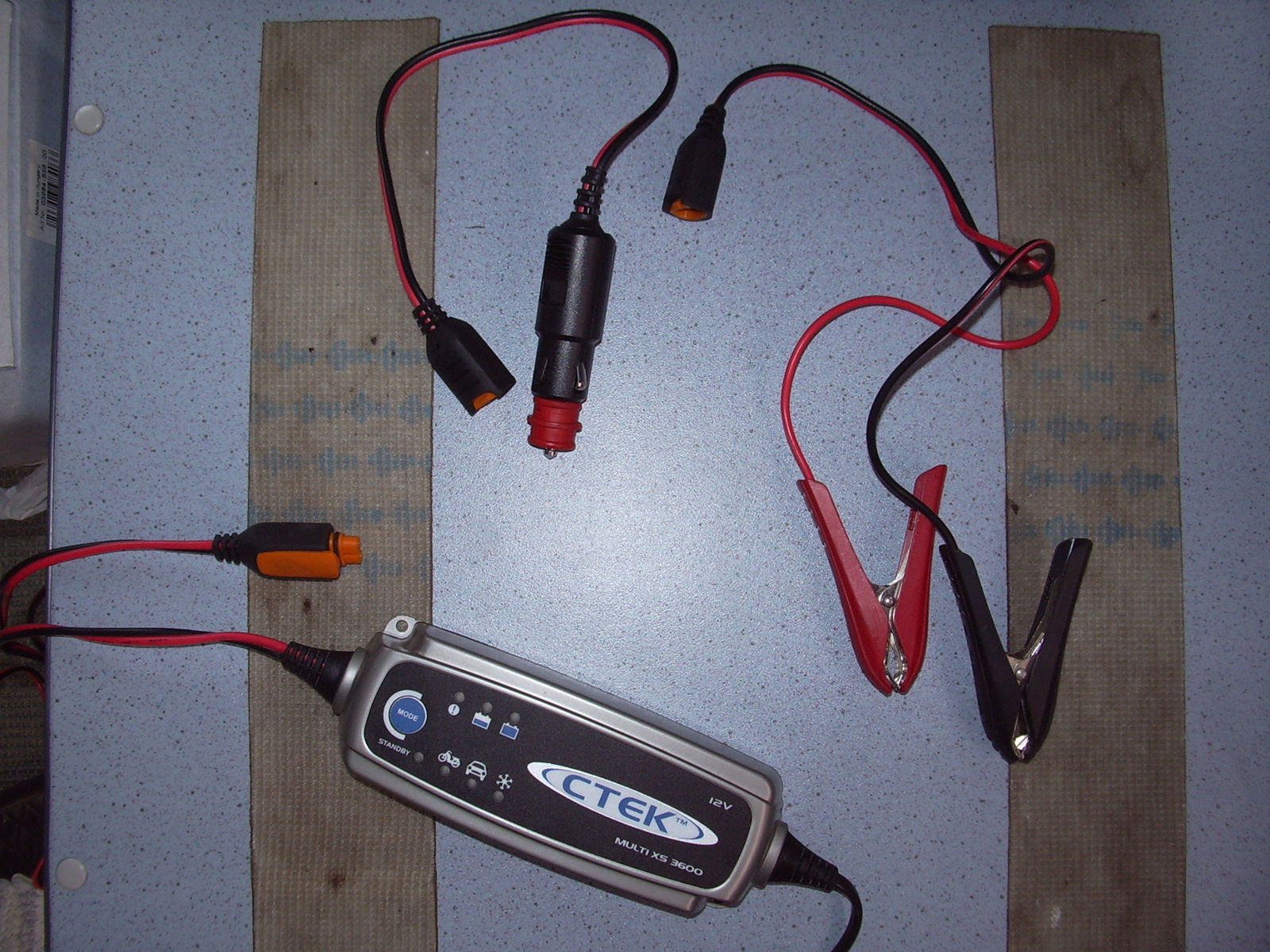

BeitragVerfasst am : Do, 22. Okt 2009, 15:53    Titel: Antworten mit Zitat
.. den Zigarettenanzünder-Stecker gibt´s auch orginal von C-Tech, brauchst also nix schnibbeln....

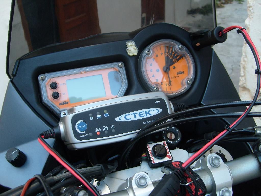

Hallo
Meines leuchtet rot(vieleicht Orange wenn man es genau nimmt) wenn es ladet!!!
Ich hoffe meine Augen sind noch OK.Aber mit grün hat das nichts zu tun.
Martin
