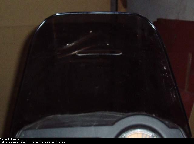

So, habe mich heute entschlossen die 75SFr. zu riskieren und habe kurzerhand einen Schlitz in meine Frontscheibe gefrässt in der Hoffnung damit die störenden Windgeräusche am Helm zu reduzieren...
Testbericht folgt je nach Wetter dann morgen...

So sieht es aus:

Guten Morgen,
bitte auch mal probieren, einen anderen Helmtyp zu fahren (von einem Kollegen leihen....), meist gibt es hier schon eine Lösung.
Weiterhin mal testen, den Lenker 1,5 - 2mm weiter nach vorne (also vom Fahrer weg) zu platzieren (mass ausgehend an der Mittelstrebe).
Die Amerikaner testen zwei Vertikalöffnungen mit einer dahinterliegenden zweiten Luftabfuhrebene. Diese individuellen Versuche können also eine never ending Individualstory werden.
mit sportlichen Grüßen SOMMER KTM Rainer Kroll

Danke für den Tip, die Helme habe ich schon durch (8 verschiedene von Nolan über Aray zu Shoei und IXS...)
Wenn der Schlitz alleine nichts bringt werde ich dahinter noch einen Spoiler montieren der die Luft hinter der Scheibe nach oben drückt. Dies wird den Verwirbelungen an der Scheibenkante die Energie nehmen. Im Übrigen habe ich beim horizontalen auftreffen von Wasser aus dem Hochdruckreiniger festgestellt, dass es zu zusätzlichen Verwirbelungen an der linken und rechten Kante der Scheibe kommt. Machmal frage ich mich schon wiso die das im Windkanal nicht merken, wenn ich es mit einem Hochdruckreiniger mit Breitstrahl schon sehen kann... Grrrrr
Aber die Welt ist nicht perfekt, seit dem Bau der LC8 aber perfekter :-)
CU Simon

Wenn mir den Windschild Spoiler von MV verholen anschau, dann wurde ich den Schlitz eher weiter oben vorstellen, so 2-3cm abstand von oben.
So in etwa ...

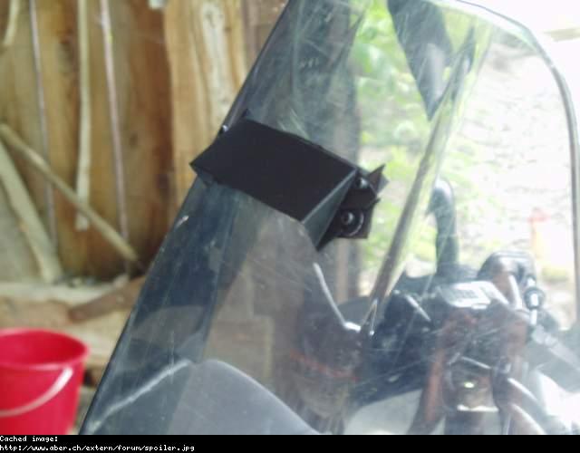

So, hab das noch ein bisschen perfektioniert, vorne ein Spoiler für mehr Staudruck, hinten ein Spoiler um die Luft der Scheibe entlang noch oben zu lenken.
Erste Tests (noch ohne Spoiler) sind übrigens recht positiv verlaufen, will sagen die Verwirbelungen sind weniger extrem als zuvor, morgen gibts den Test mit Spoiler...
Simon

muss euch mitteilen, dass ich diesen Versuch als gescheitert betrachte, das ganze bringt wohl ab 140 oder so einiges, darunter meine ich es sei subjektiv sogar lauter als zuvor.
Also, als Folge daraus bin ich am Überlegen die Scheibe einfach auf die halbe Höhe zu kürzen, hat da wer Erfahrung mit ?
CU Simon

Hallo Simon,
Erfahrung mit abgesägter Scheibe habe ich nur von meiner Twin her, da hat es super funktioniert. Der Helm war dann fast komplett aus den Verwirbelungen drausen.
Bei der LC8 fürchte ich, dadurch dass die Scheibe so steil steht, dass auch das kürzen auf halbe Höhe nicht reichen wird. Ich glaube die Scheibe müsste ab Cockpit Oberkannte flacher nach hinten gehen, damit die Wirbel nicht den Helm treffen. Wobei wir wieder bei diversen Alu Varianten wären, die auch das ermöglichen würden.
Jedenfalls bin ich sehr gespannt auf das Ergebnis deiner Probefahrt mit kurzer Scheibe.

Wenn du die Scheibe sowieso küzer machst. Versuche do mal zuerst den Spalt in der Scheibe grösser zu machen. Ich denke die Wirkung wird grösser, wenn mehr Luft durchgeht. Eventuell hilft es auch, wenn du den vorderen Spoiler steiler machst, so dass eine grössere Angriffsfläche entsteht. Bei einer grösseren Angriffsfläche sollte auch der Staudruck grösser werden.
Ich finde die Idee gut. Nicht so schnell aufgeben Smile
