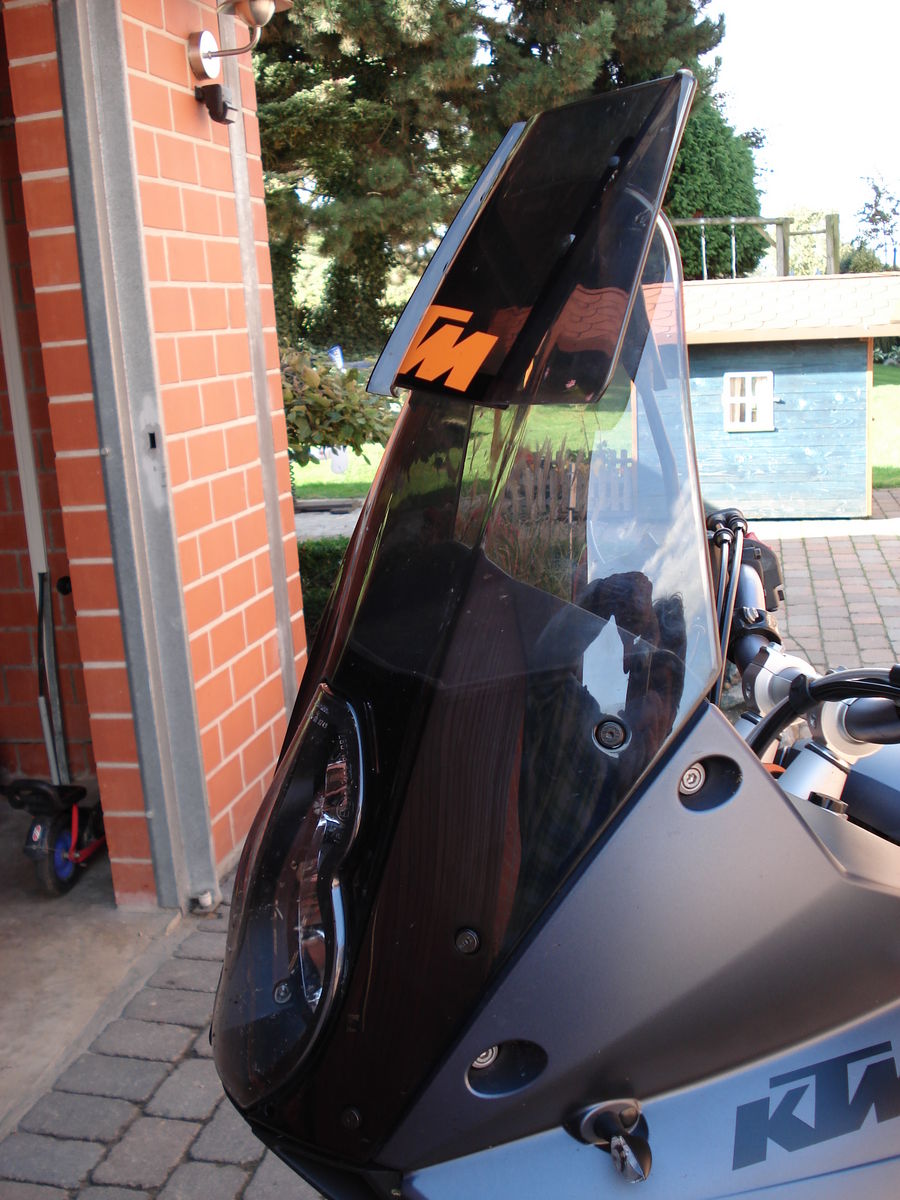

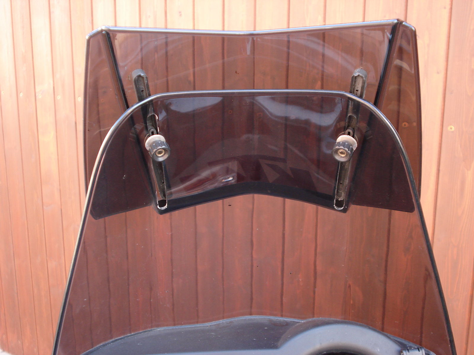

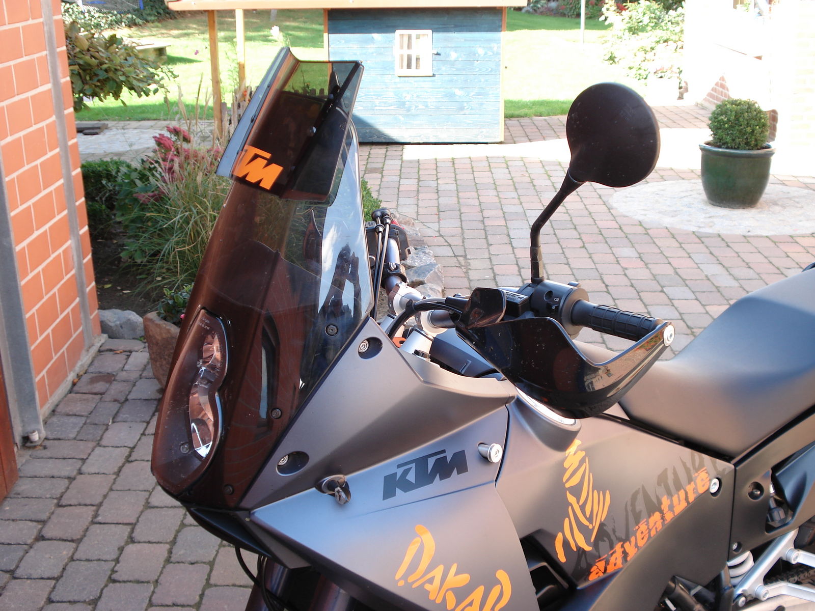

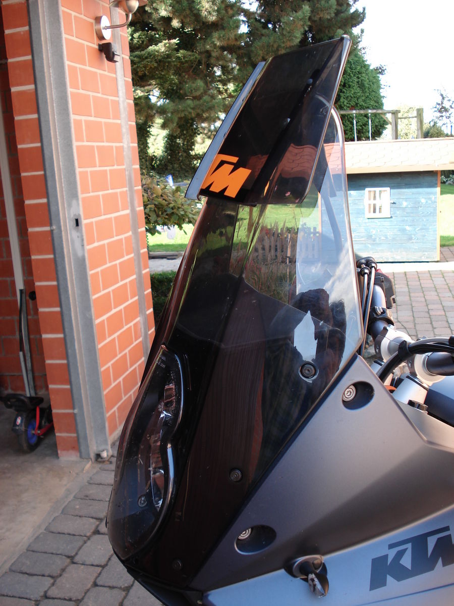

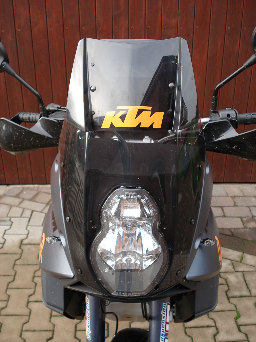

bin 1,91 m gross und fahre die käthe mit Crosshelm und Brille,also hab ich mir für eine Tour (Eifel,Luxemburg)den MV-Aufsatz eines Africa -Twin
fahrenden Freundes ausgeliehen.
Sah zwar scheisse aus ,hat mir aber die Brille 1500 km lang sauber gehalten !
Zurück hab ich mir dann das KTM -Schild für die SM besorgt,um dieses daraufhin gekürzt mit dem MRA-Schiebesystem ,(für 15 Euronen bei MRA zu bestellen,sehr netter Kontakt !),auf die original Scheibe ,welche vorher von mir geschlitzt wurde, zu setzen !
Der Selbstversuch zeigt:-----Mit ganz hochgeschobenem Aufsatz fahre ich sehr winddruckentlastend,auch die Geräusche sind erträglich.
------Schiebe ich die Scheibe nach unten ,habe ich die Originalhöhe der Originalscheibe ,und der SM-Aufsatz passt auch optisch gut zur Adv.
------Auf den Bildern seht ihr die mittlerweile von mir als bester Kompomiss zwischen guter Optik und guter Funktion gefahrene Schiebehöhe.
Geschnitten habe ich alles mit dem Dremel,wonach ich dann alle Kanten geschliffen und poliert habe.
Gruss Armafo

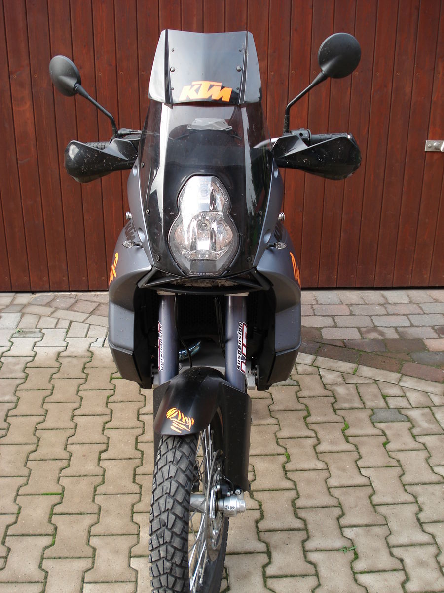

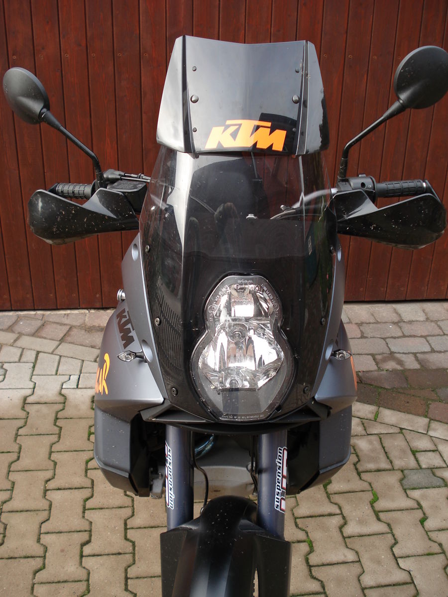

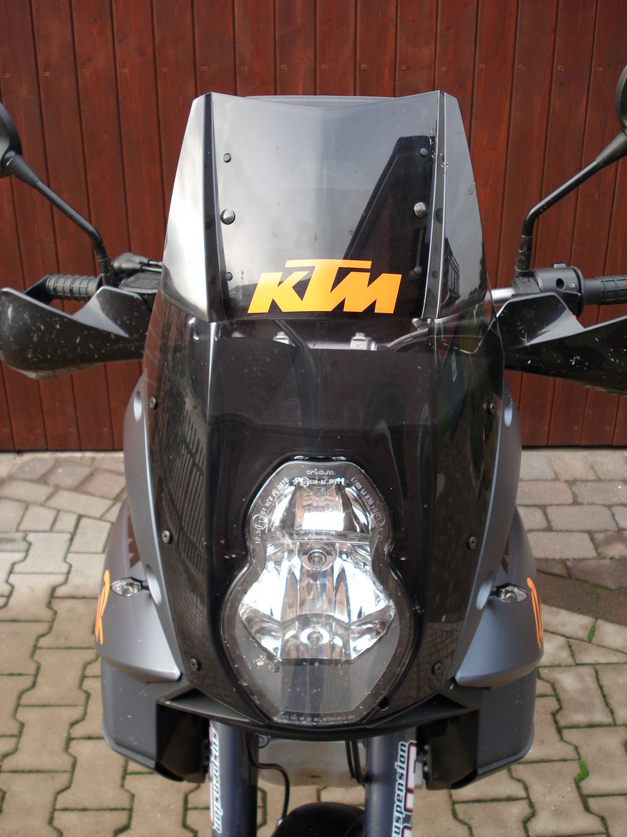

lassmal ein Foto von vorne sehen. ist das nicht ein bisschen groß

Hier nun 3 Bilder von vorne :
Gruss
Armafo
PS:Ich habe vorher auf meiner GS schon länger eine Varioscreen gefahren,vieleicht brauch ich das aus reiner Gewohnheit!
