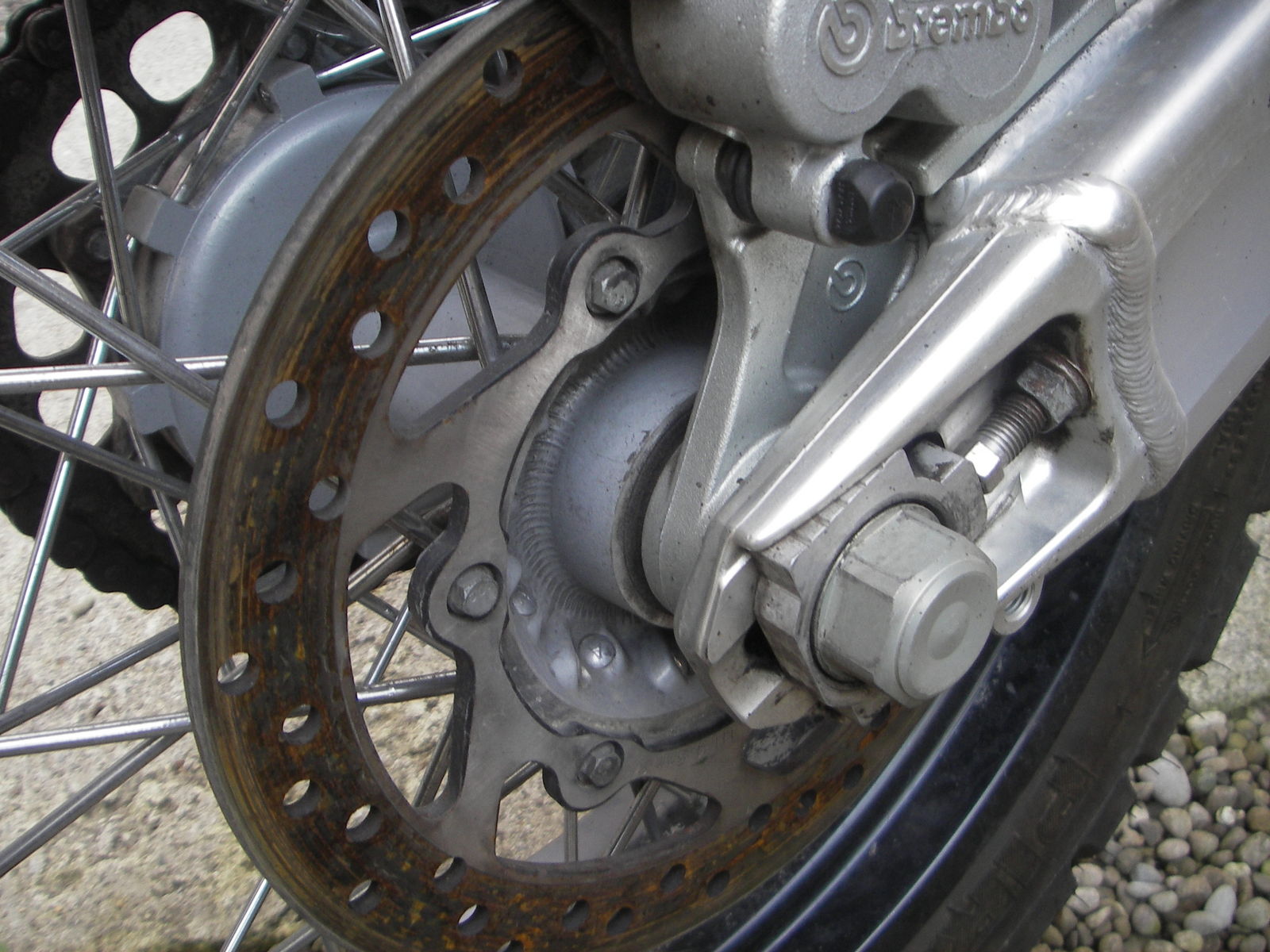

Hallo zusammen,
meine vorderen Bremsscheiben fangen das Rosten an, obwohl sie definitiv keinen Kontakt mit Salzwasser hatten.
Hat einer von euch ein ähnliches Problem und ist beim Händler/ KTM diesbezüglich schon vorstellig geworden? Handelt es sich dabei um einen Materialfehler. Ich meine wenn bei mir schon Speichen und Nippel wegen Rost ( Abplatzen der Legierung) ersetzt werden warum dann nicht auch die beiden Vorderen Bremsscheiben. Die hintere Scheibe ist übrigens i.o.
Klar kann ich mit der Drahtbürste drüber gehen, aber bis dato hatte ich sowas die letzten 15 Jahre bei einem Moped noch nie erlebt.
Was meint Ihr dazu ?

Das was man sieht ist nur Flugrost und stammt vom Bremsstaub (Zitat Oldie).
Kann man sehr einfach reinigen und vorbeugend behandeln.
Bei mir wurden alle drei Scheiben in Garantie ersetzt, hatten aber Lochfrass
auf den Flächen . . .

Hallo zusammen,
zur Info ist erst seit meiner Sizilientour drauf und da hat die Kleine bestenfalls Salzwasser geschnüffelt.
@ Helvetic M
Rost an den vorderen Bremsscheibe hatte ich noch nie. Das ist mal was Neues. Ich bin ein Allwertterfahrer. 23700km hat meine Kati jetzt auf dem Zähler und ist von mir auch im Winter bewegt worden. Was das sein könnte? Vielleicht ein feuchter Lagerplatz?!
Ein feuchter Lagerplatz glaube ich kaum. Sie steht im Keller in der nähe der Eingangstür; also immer gut durchlüftet.
@BRuggma
auf den Flächen .
Sollte es doch Flugrost sein, vom Bremsstaub oder so dann kann ich Ihn ja mit der Stahlbürste entfernen. Doch wie behandle ich dann die Bremsscheibe vorbeugend ? Einfetten oder so ? Vielleicht keine gute Idee bei den Bremsen.

Also ob Bremsscheiben " Rost ansetzen " oder nicht, das hängt AFAIK davon ab, wieviel Eisenanteil in dem Stahl der Bremsscheiben noch drin ist.
Bei meinem Tiger damals, da genügte schon eine feuchte Nacht ( es ist die hohe Luftfeuchtigkeit gemeint Wink Very Happy , nicht was einige Schelme jetzt sicher denken.... ) und es bildete sich sofort Flugrost an der Scheibe.
Einmal bremsen und es war wieder weg.
Nichts weltbebwegendes
VG Schimmi

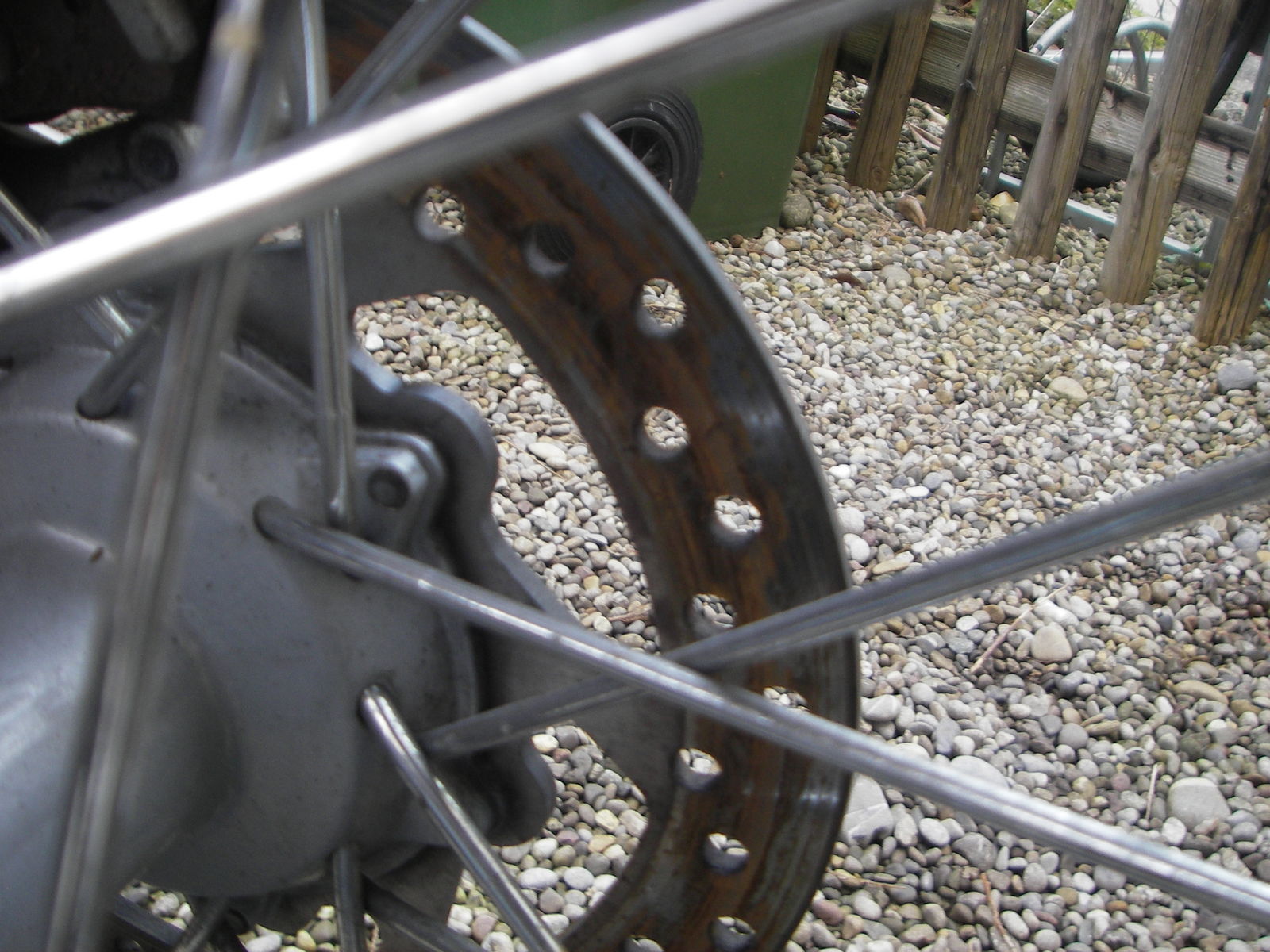

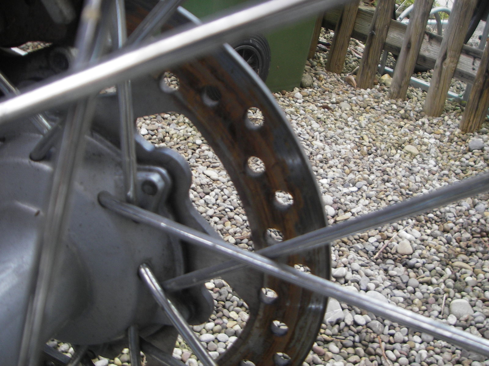

Ich glaube es nicht, ca. 1000km nach dem Bremsupdate hat meine 05er
wieder (Flug)Rost an der HR Scheibe, und zwar sehr massiv.
Edit:" 19. August 2007, 14 Tage nicht bewegt"
OK, ich habe Sie benutzt, ist auch ein anderes Gefühl mit 2 Bremsen.
Hat jemand eine Idee, wie man diesen Rost dauerhaft verhindet, Kupferpaste
war drauf, gegen das Quitschen.

Bruggma @ So, 19. Aug 2007, 11:30 hat folgendes geschrieben:
Ab&zu mal benutzen und nicht naß in die Garage stellen
Kupferpaste war drauf, gegen das Quitschen.
Auf der Bremsscheibe? blink
Mh,
meiner Meinung nach setzt jede Bremsscheibe Rost an, wenn sie ein par Tage nicht benutzt wird. Schaue dir doch mal die Scheiben deines Autos an. Die fangen nach wenigen Stunden an zu rosten, wenn es geregnet hat.
Ich denke die Bremsscheiben an unserer LC8 ist halt irgendein Stahlguss.
Zu der Kupferpaste. Ich hoffe doch nicht, das du die Paste auf die Bremsscheibe geschmiert hast unsure

Deine Bremsklötze scheinen schwarz lackiert zu sein? Also nicht die original KTM Sinterbeläge? Vielleicht ist da was drin, was eher zum Rosten neigt.
Mein zweiter Radsatz, den ich zuletzt im Frühjahr gefahren habe, hatte nur ganz leichten Flugrost, der nach dem ersten Bremsen verschwunden war. So wie immer.
So wie deine Bremsscheibe sah das bei mir bloß im Winter nach Streusalzkontakt aus.
Betreffend Bremsenquietschen kann es auch helfen die Speichenspannung zu ändern.
