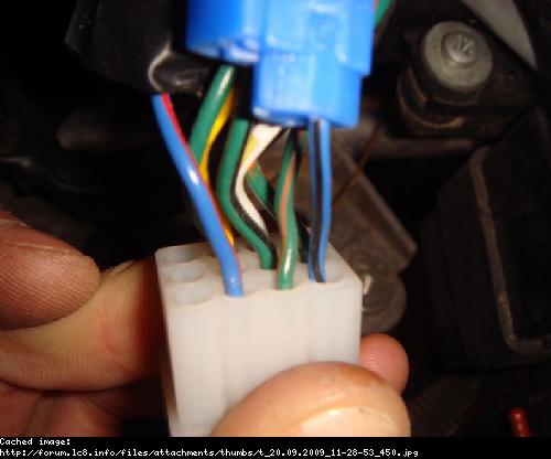

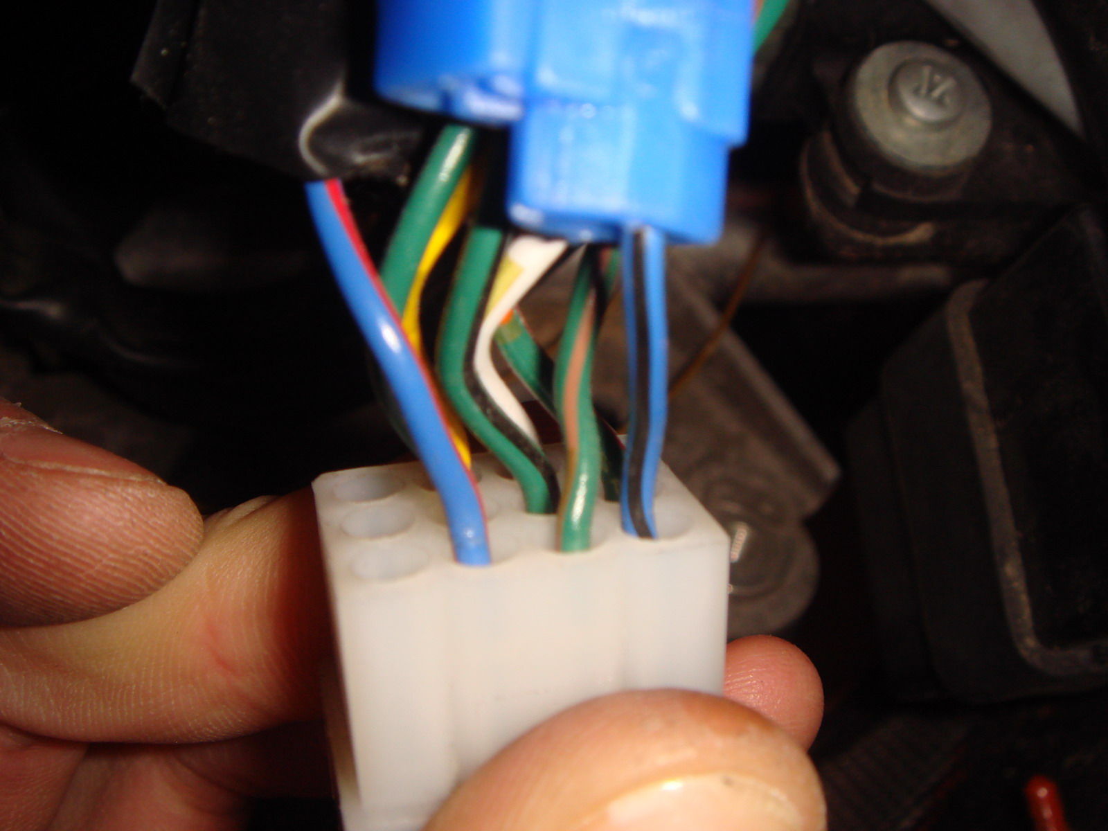

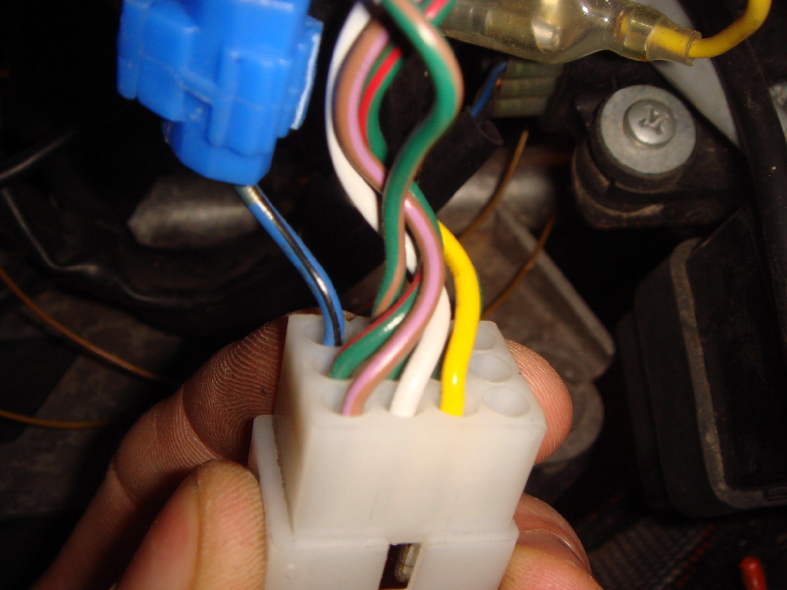

gruebel Ich weiss jetzt nicht sicher, ob ich da den richtigen Stecker erwischt habe... Question Question Question

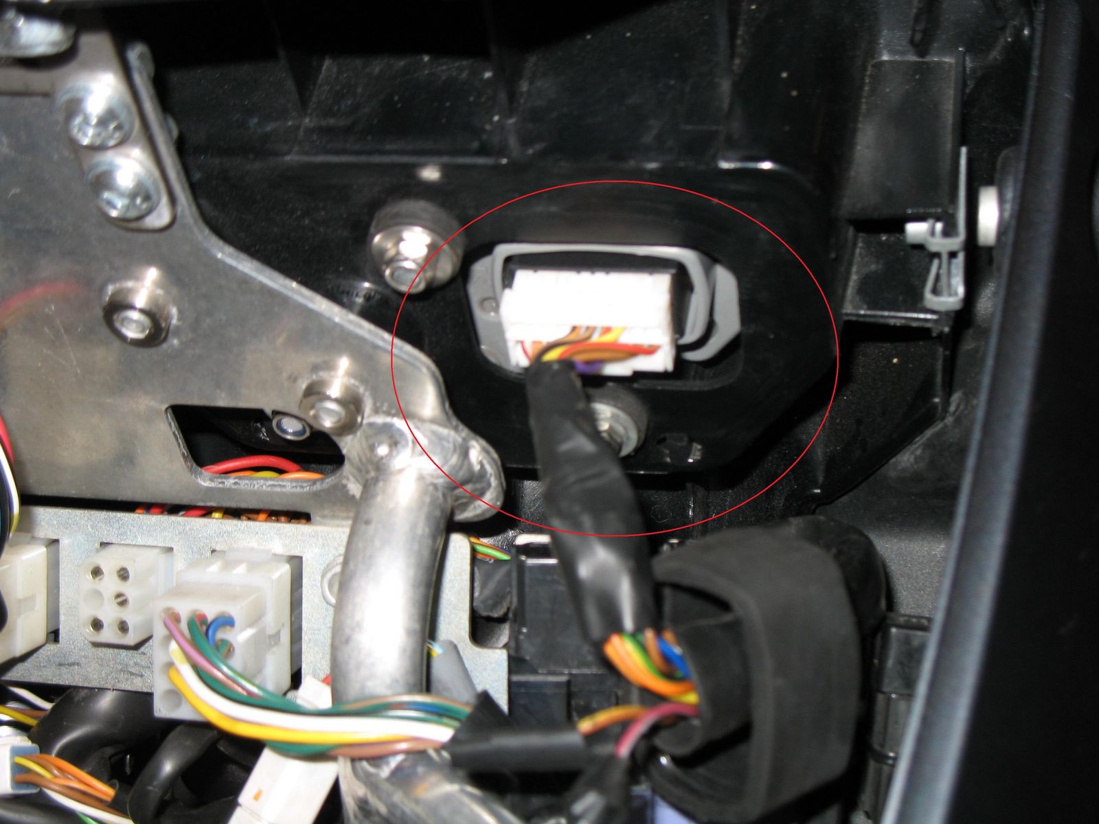

Hallo Jungs!

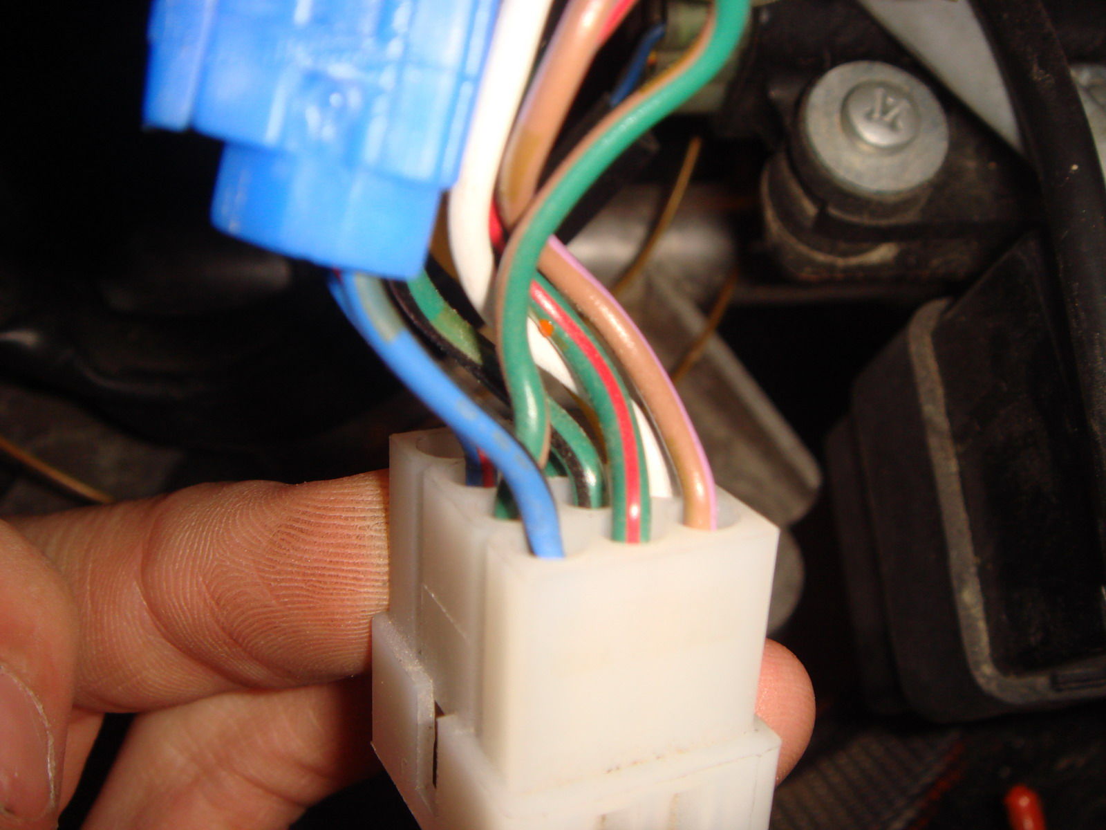

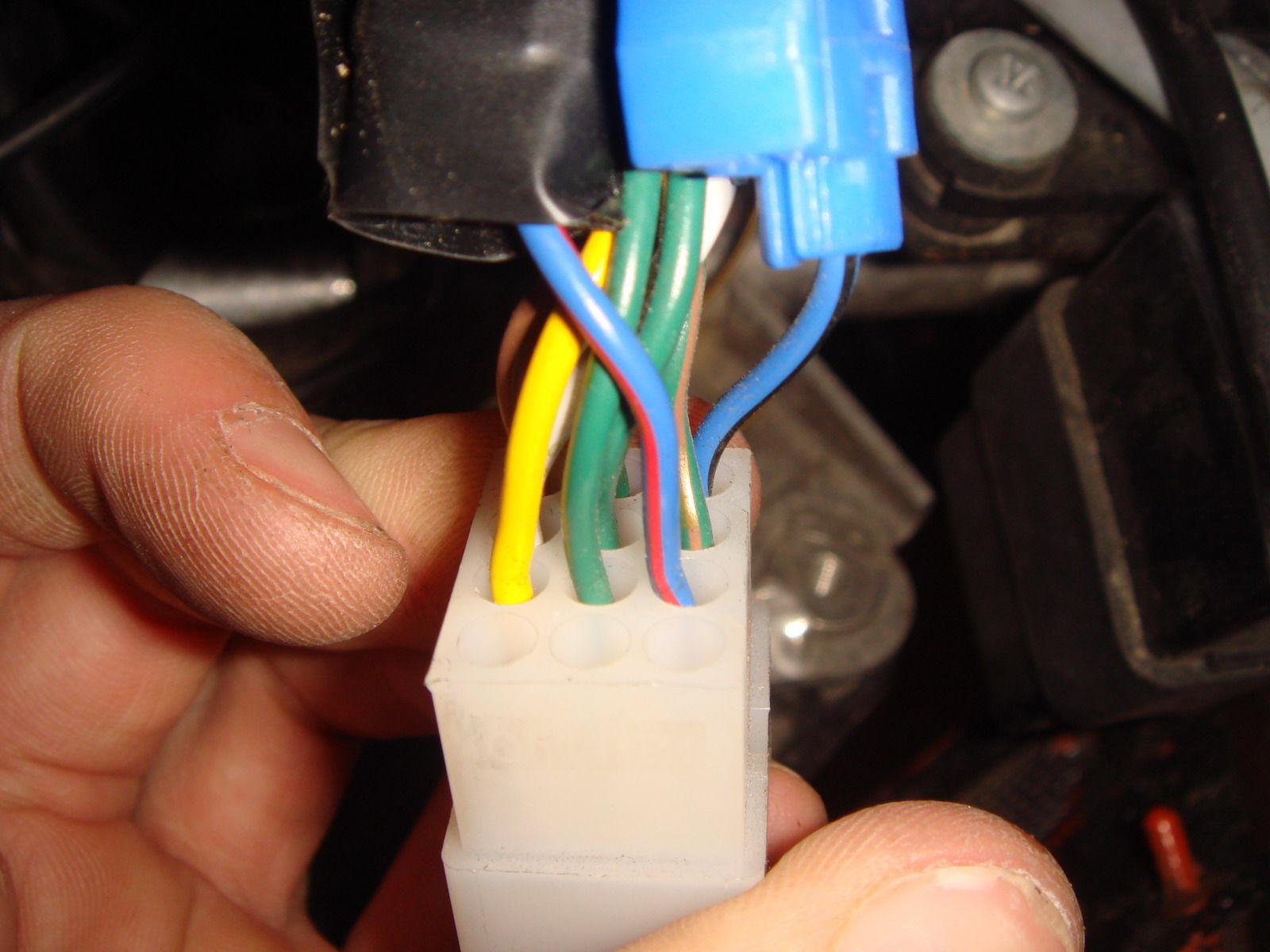

Habs endlich geschafft den Stecker mal zu Knipsen.
Der Stecker ist direkt oben am Tachoangebracht.
Nicht eingezeichnet sind zwei Kabel, extra geknipst, im Schaltplan
Oder ich bin einfach nur blind Cool
Gesamtansicht
 Dateigröße:  199.25 KB
 Angeschaut:  1358 mal
2 Kabel einsam im Strang
 Dateigröße:  234.08 KB
 Angeschaut:  1344 mal

BeitragVerfasst am : Mi, 23. Sep 2009, 7:03    Titel: Antworten mit Zitat
Da liegt ja der Hund begraben... Den Plan hab ich ja, aber die Kabel sind nicht eingezeichnet. Das ist sehr seltsam. Hab extra die Kabel vom Originalstecker so gekappt das ich sehen kann wo welches war. Nur die zwei sind verschwunden. So blöd kann ich mich doch eigentlich nicht anstellen. ...oder doch Question
Momentan zweifel ich an meinen Fähigkeiten und an mein Gedächtniss
Hätte besser doch Gärtner werden sollen
ampelixxOffline
Anmeldungsdatum: 02.05.2008
Beiträge insgesamt: 1703
BeitragVerfasst am : Mi, 23. Sep 2009, 8:18    Titel: Antworten mit Zitat

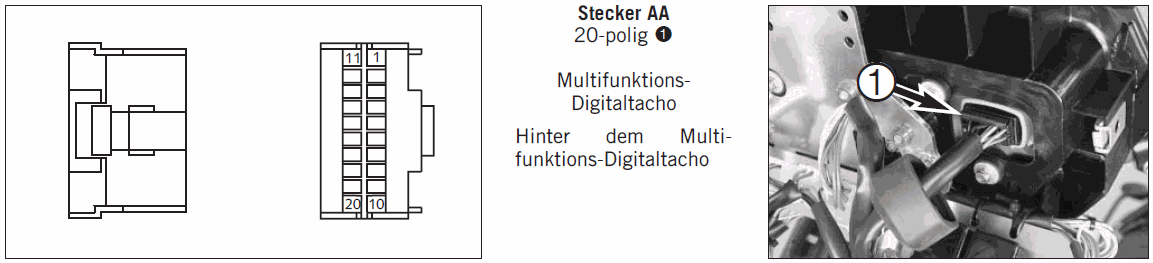

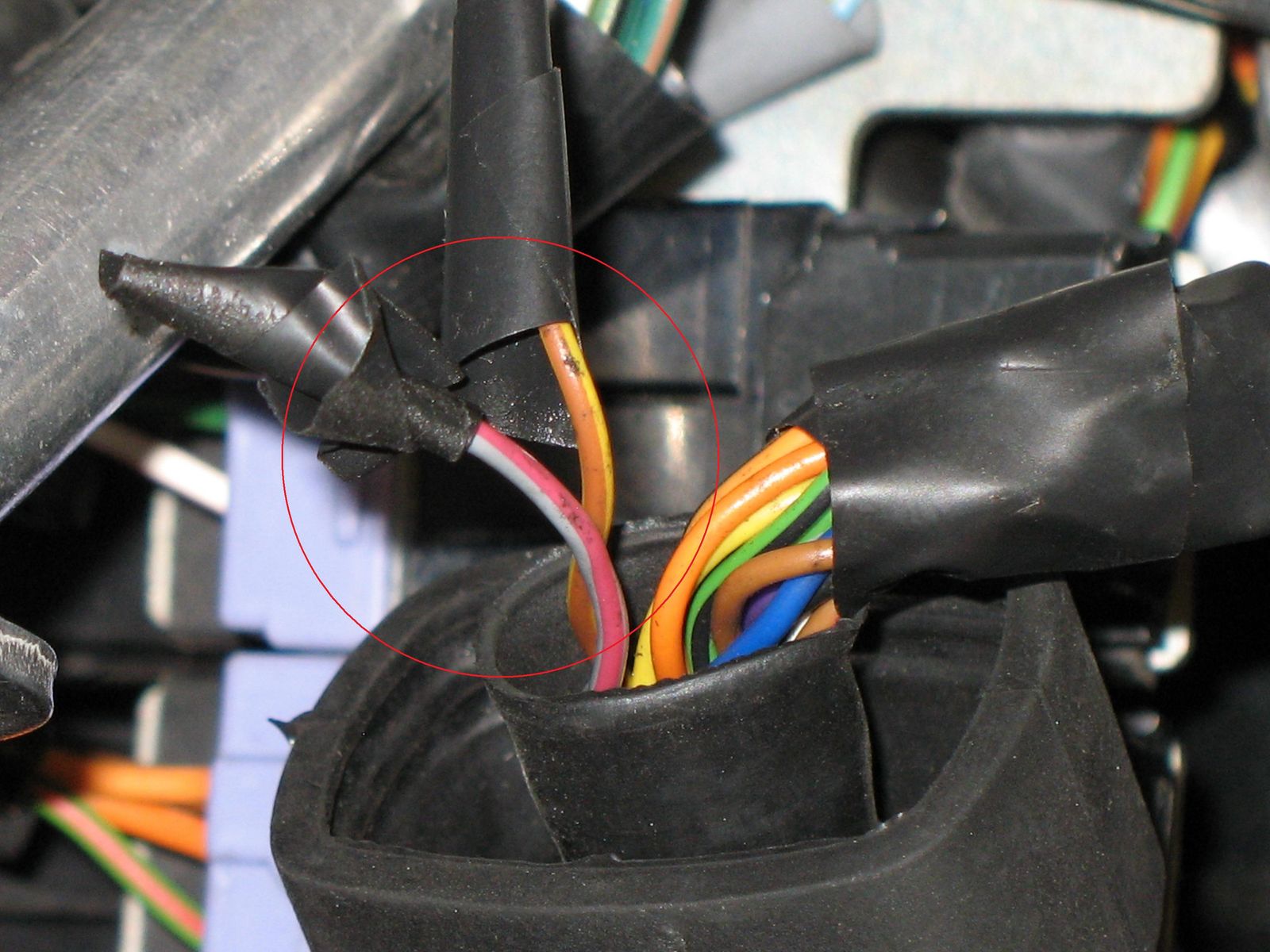

Dann hab ich doch den falschen Stecker erwischt - sorry.
Zumindest einmal die schwarz-orangene Leitung hätte ich hier im Schaltplan gefunden. Vielleicht hilfts dir ja das ein Stück weiter...

BeitragVerfasst am : Mi, 23. Sep 2009, 8:23    Titel: Antworten mit Zitat
DA ISSI JA!!!
Nu nur noch finden wo die am Stecker ist Mad

BeitragVerfasst am : Do, 24. Sep 2009, 8:10    Titel: Antworten mit Zitat
MOIN!!!
Wenns den Preis für den Depp des Tages gäbe, wäre ich auf jedenfall Anwärter dafür
Nicht das ich es nicht toll finden würde im Urlaub um 7 wach zu werden
Nu weiß ich aber was ich für einen unsinn gemacht habe
Muß jetzt nur noch die 2 entnommenen Pinne finden
Aber ich Euch beiden für die Hilfe!!!!
