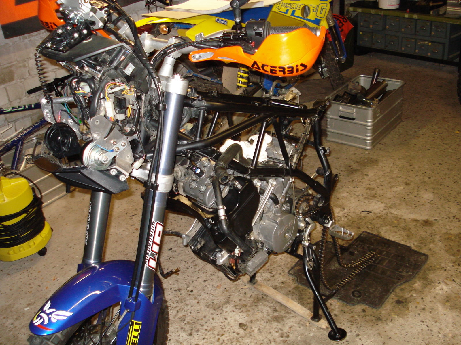

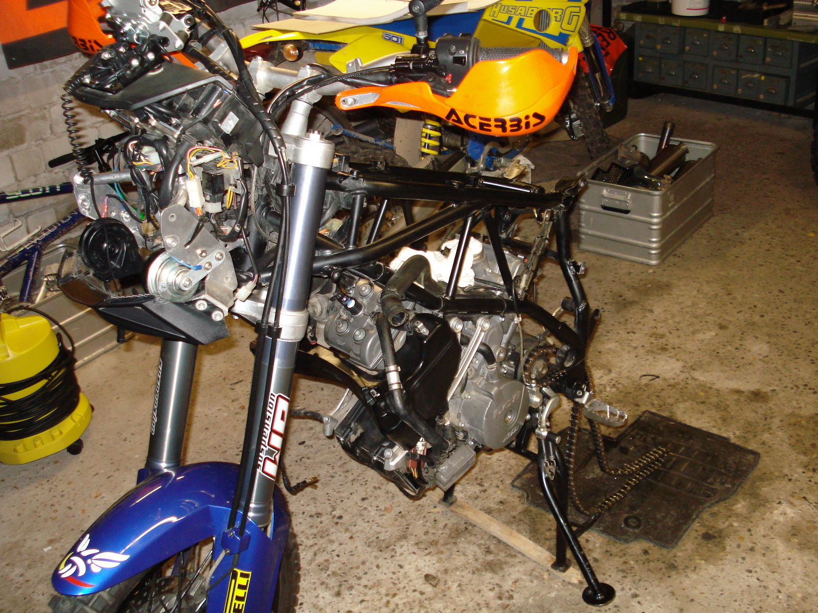

Es steht eine große Inspektion an Sad
Was das wieder kosten wird, hab ich mich gefragt Wink
Vorsichtige Anfrage bei meinem Lieblingshändler Rolling Eyes
--> 700 Euro blink (incl. Gabelöl wechseln)
Nachfrage bei einem nichtautoriertem Mechaniker unsure
--> 450 Euro (incl. Gabelöl wechseln)
Ich hab da doch noch die Reparaturanleitung rumliegen Rolling Eyes
Ob das gutgeht Wink
Was solls Razz
Also los Exclamation
2 Stunden später bin ich dann doch zu den Ventilen vorgestossen. Unglaublich, was man an einem Motorrad alles wegbauen kann wacko
3 Ventile passen nicht. Schade Sad , ich hatte gehofft, dass ich Glück habe. Wenigstes ist es nur bei einem Zylinder.
Morgen hol ich mir noch die passenden Shims und das restliche Zeugs (Zündkerzen, Ölfilterset usw.) und muss dann noch auf die zu bestellenden Teile warten. Will mir in diesem Zuge noch die Lüfterkappe und die verlängerten Steuerkettenverschlußschrauben (sofern notwendig) einbauen.
Bremsflüssigkeit hab ich schon einige Tage zuvor gewechselt und neue Beläge hinten gabs auch.
Die zu erwartenden Gesamtkosten:
- (60 Euro) 4 Liter Shell 15w-50
- (10 Euro) 3 Shims - evtl. krieg ich die auch im Tausch
- (25 Euro) Ölfilterset
- (10 Euro) Kühlflüssigkeit
- (15 Euro) Bremsflüssigkeit (1 Liter)
- (40 Euro) Bremsbeläge hinten
- (10 Euro) Lüfterkappe
- (10 Euro) längere Steuerkettenspannerverschlußschrauben
- (20 Euro) Zündkerzen
Luftfilter sieht noch gut aus und wurde erst voriges Jahr getauscht. Gabelöl mach ich dann auch erst im Winter, wenn ich die Felge neu einspeichen lasse.
Gesamt: ca. 200 Euro Smile
Arbeitszeit bis jetzt: ca. 5 Stunden wacko
Auf jeden Fall weiß ich jetzt, warum der Service so teuer ist mellow

BeitragVerfasst am : Di, 15. Sep 2009, 21:47    Titel: Antworten mit Zitat
Fertig und läuft Smile
Warte jetzt nur noch auf die längeren Kettenspannerschrauben und das Luftleitplastik.
Fotos hab ich leider keine mehr gemacht, da ich so sehr vertieft in die Arbeit war. Sad
Fazit:
Der Service ist sehr zeitaufwendig, wenn die Arbeiten gewissenhaft ausgeführt werden. Wenn man alle Teile da hat, würde ich für Ersttäter ca. 6 - 8 Stunden veranschlagen, je nach dem, ob die Ventile nachgestellt werden müssen.
Dazu kommt noch die Fahrt zum Smile wegen der Ventil-Shims.
(Der komplette Shim-Kasten kostet ca. 350 Euro wacko )
Das schlimmste beim ersten mal ist eigentlich der Ausbau der Vergaser und damit des Luftfilterkastens.
Ich denke, das bekomme ich nächstes Mal schneller hin Smile

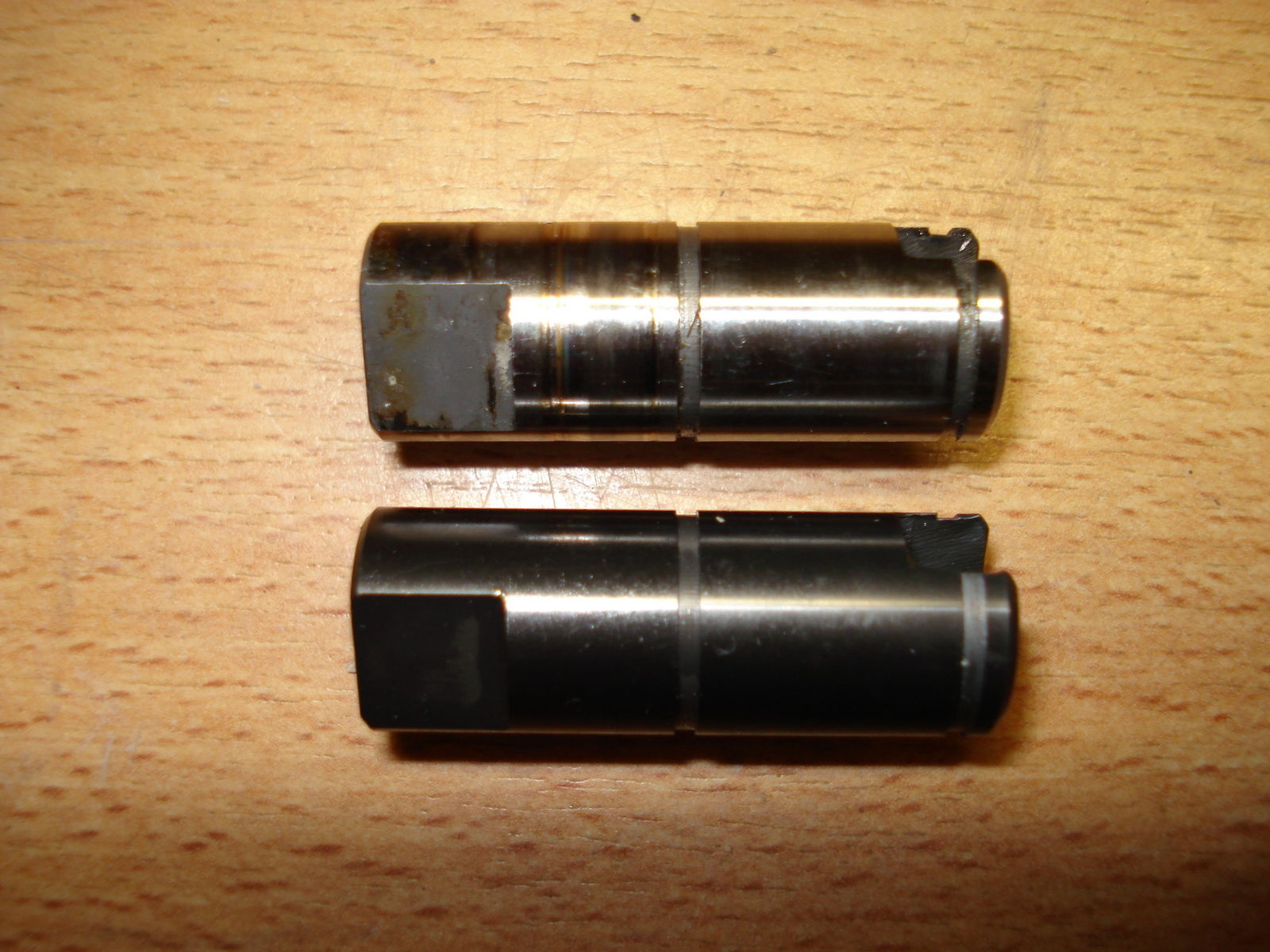

Ich mache auch gerade meine 30000er Inspektion. Leider (oder zum Glück?) hab ich dabei auch eine defekte Nockenwelle entdeckt.
Wenn die Käthe sowieso schon halb zerlegt ist, dann unbedingt noch einen Blick auf die Schwingenlager werfen. Reinigen und neu fetten ist hier unbedingt zu empfehlen.

Wenn Du das schon alles zerlegt hast, kannst ja auch gleich die Wasserpumpenwelle mittauschen. Oder war das eh geplant?
So sah meine nach 30tkm aus. Noch dicht, aber mit deutlichen Laufspuren:

JanB @ Do, 17. Sep 2009, 13:07 hat folgendes geschrieben:
Hab' ich schon bei bei knapp 20Tkm getauscht.
Ich denke, wenn man seiner Kati das ganze Jahr über immer mal wieder ein wenig Pflege gönnt (dazu gehören auch kleinere Wartungsarbeiten zwischendurch) und wenn man nicht ALLES auf den großen Servicetag schiebt, hält sichs in Grenzen.
Stimmt!
Das mit dem Schwingenlager ist ne gute Idee. Mach ich aber dann mit dem Wechsel auf neuen Kettensatz mit.
Meine Innenringe (Hülsen) hatten mit 30Tkm schon deutliche Einlaufspuren und die Wellendichtringe wurden ihrem Namen nicht mehr gerecht.
Die Nadellager (HK2526) und die Innenringe (IR20x25x38,5) gibts beim Fachhandel für deutlich kleineres Geld als bei KTM.
