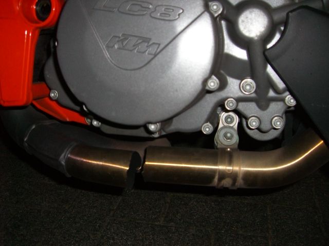

Das Problem ist nicht nur bei den Advi-Treibern bekannt!
...solche 'lärmende Rohre' gab`s auch vereinzelt bei Superduke-Rider! ...und das bei geringen Kilometerstand!!!!!
Bade dry

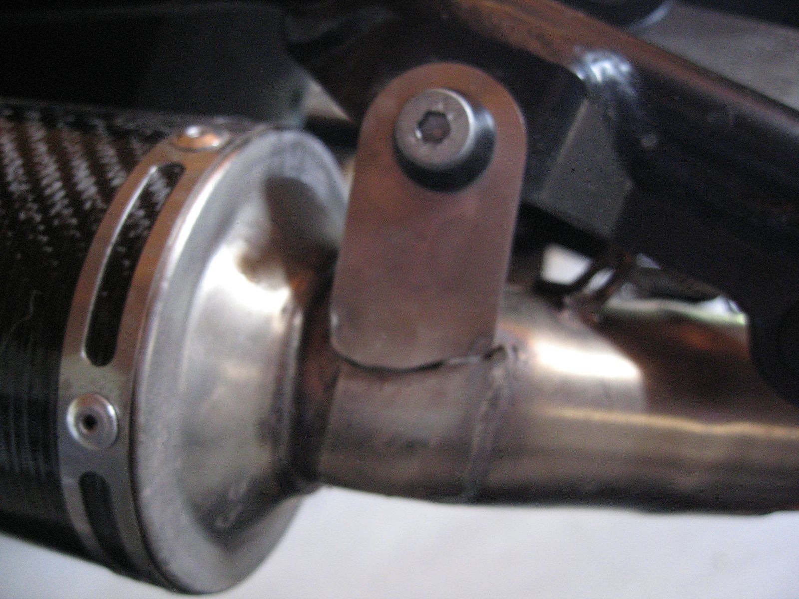

Hallo Leute,
ist zwar schon was her, aber wollte mal noch was dazu schreiben.
Hab den Auspuff ausgebaut und bin zum lokalen Schweißunternehmen der alles mögliche macht. Fürn 10er in die Kaffeekasse hat ers mir problemlos repariert und es scheint alles zu halten. Glimpflich ausgegangen würd ich sagen.

hey Leute, hier noch ein Update.
Nach dem Riss am ESD jetzt noch was am Krümmer. Beide Halteringe direkt am Zylinderauslass sind abvibriert. Für 40 Euro hat der Kunst und Gemüseschweisser das wieder hinbekommen.
Jetzt stimmt nur noch das Abgas nicht
