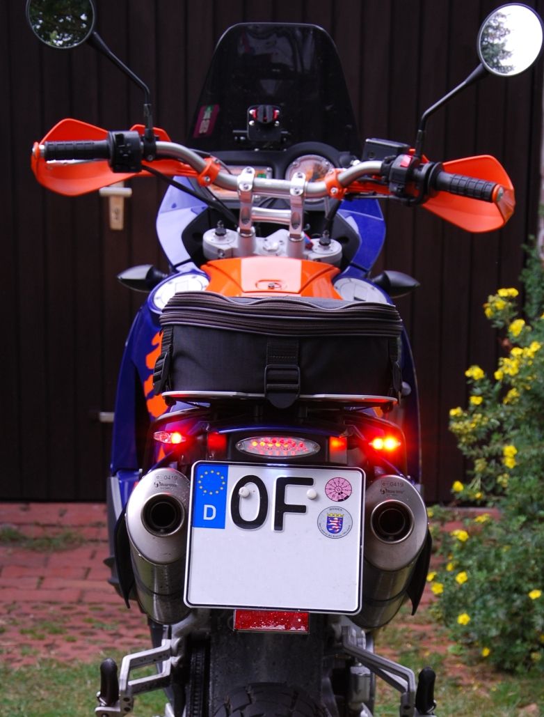

bin vor ein paar Tagen ne Runde mit meiner Liebsten gefahren (sie hinterher). Wir sind dabei in die Dunkelheit gekommen und am Ende ein Stück Autobahn heimgefahren.
Dann musste ich mir hinterher anhören, dass ich von hinten kaum zu sehen bin. Mein Rücklich wäre ziemlich schwach unsure .
Nach dem TDI Umbau hab ich ein Louis LED Licht in weiß verbaut. Ich dachte eigentlich, dass das eher heller ist, als das Original. habs aber nie verglichen.
Hab dann selbst mal geschaut und siehe da, meine Liebste hat recht. Für ein aktuelles LED Licht ist das echt schwach.
Da ich vor kurzem erwähnt hatte, dass ich dafür bin einen Halbgeburtstag für mich einzuführen (als Christkind werde ich nur einmal im Jahr beschert) hat sie das Nachtautobahnerlebnis zum Anlass genommen mir die neuen Kellermänner DF zu schenken ( DF = Doppelfunktion = Blinker + Brems+Rücklicht).
Hab sie gerade eingebaut ( und Dank Forum auch das Blinkerrelais gefunden Smile ).
Schaut Euch mal das Foto an. Der Unterschied in Leuchtstärke ist echt verblüffend. Und das ist am Tag aufgenommen.
Das Louis Rücklicht sieht dagegen sehr funzelig aus.
Vielleicht stimmt ja etwas damit nicht. ( Meinungen?)
Anschluss sollte einwandfrei sein.
Naja, auf jeden Fall bin ich damit jetzt mit Sicherheit deutlich besser zu sehen.
Theoretisch könnte ich das Rücklicht jetzt ausbauen, das Nummernschuld noch ein bißchen hochschieben und eine kleine Nummernschildbeleuchtung dafür einbauen.
Aber jetzt lass ichs erstmal so.

Och, auch das Original-Rücklicht funzelt a bisserl, find ich. Deswegen sind bei mir auch irgendwie zwei Birnchen mit 10W drin anstatt der 5W. Keine Ahnung wie das passiert ist.
Egal wie wo was, besser gesehen werden ist auf jeden Fall immer besser!
Deine Idee gefällt mir aber auch. Wink
Gibts die auch für vorne? So Tagfahr-LED und Blinker in einem? gruebel

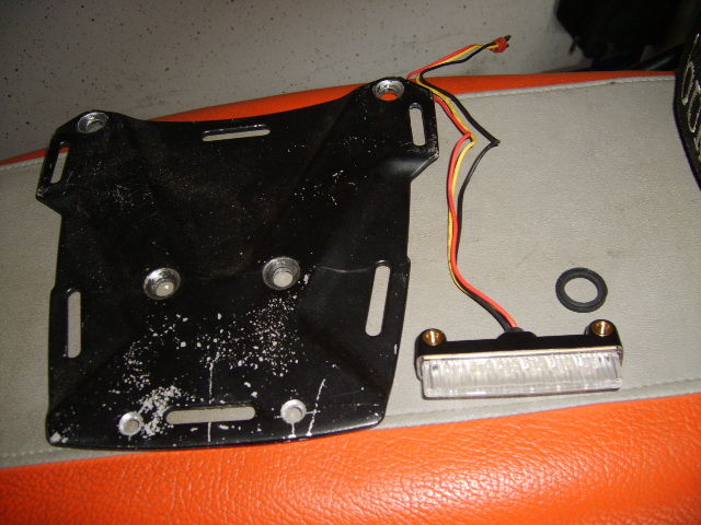

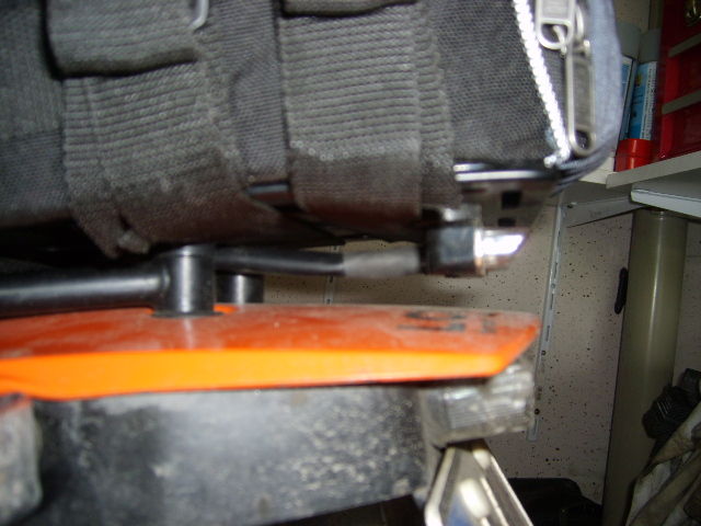

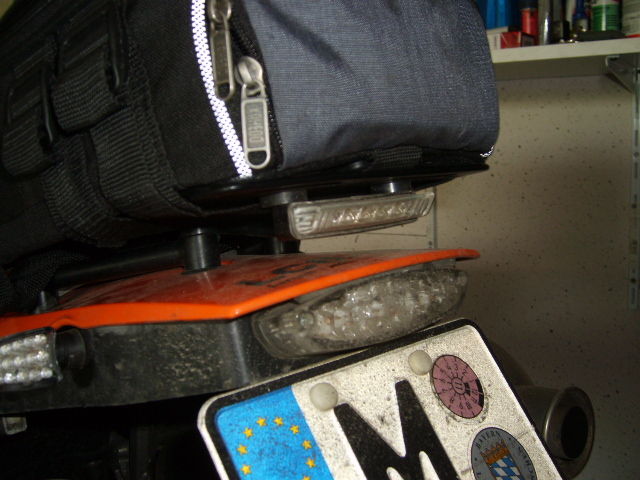

Das Problem mit LED-Rücklicht von Louis, Polo oder wo auch immer her ist, dass die LEDs einen gewisssen Abstrahlwinkel haben in dem sie eigenltich eine sehr gute Helligkeit aufweisen. Sollte sich jedoch der ("Einblick"-)Winkel nur geringfügig ändern, "verschlechtert" sich die Sichtbarkeit dieser Lichter. Ich habe diesen Unterschied vorallem zw. den S und N Varianten bemerkt, wobei auch die Federvorspannung hinten auch eine gewisse Role spielt.
Ich persönlich habe mir ein 2. LED-Licht mit E-Prüfzeichen unter die Gepäckplatte montiert und nur als zusätzliches, also 2.Bremslicht angeschlossen. Nachdem lt. STVZO 2 Rück- bzw. Bremslichter vorhanden sein dürfen, wenn sie symmetrisch zur Fzg.-Achse ( unabhängig ob vertikal und horizontal ) montiert sind, ist das m.E. eine der wenigen Möglichkeiten das LED-Rücklicht / Bremslicht zu "pimpen". Allerdings kann man die LED-Lichter nicht einfach zusammen anklemmen. Dafür braucht man dann eine Sperrdiode ( Wert 3 - 10 Cent bei z.B. Onkel Conrad ).
Das Problem ist, dass diese Schaltung zusammen mit den Blinkern, wie es sie bei den Amis schon seit Jahren gibt in D ( und soviel ich weiß auch in CH und A ) bei einspurigen Fahrzeugen nicht zugelassen ist. Desweiteren haben die Blinker keine eine Zulassung als Positions-, Rück- und Bremslicht. Wenn Du nicht schon vorher von der Exekutive deswegen angehalten wirst, dann bekommst Du mit dieser Schaltung spätestens bei der nächsten HU Probleme.

Hier als Beispiel....

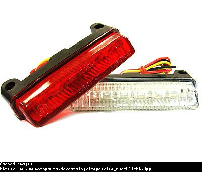

Das Rücklicht kannst du z.B hier beziehen
http://www.scooterkingz.com/Blinker-Beleuchtung/Ru ....... -LED-CE--124956.html
oder hier:
http://www.kw-motoparts.de/catalog/product_info.php?products_id=426
das Rüclicht gibt es in Rot oder Weiß

Yep, das ist es. Ich hab meins damals durch Zufall in der Bucht gefunden, aber das ist es. Wichtig ist, das es diese Gewindebuchsen hat. Dann kann man es mittels Senkkopfschrauben von oben durch die Gepäckplatte sauber befestigen und muss nicht irgendwelche Winkel basteln. Außerdem ist es sehr schmal und passt daher sehr gut zwischen Kotflügel und Gepäckplatte.
Nachfolgend der "Schaltplan" für den Anschluss von 2 LED-Rücklichtern, wobei es keine Rolle spielt, ob das 2.Licht eine Nummernschildbeleuchtung hat oder nicht. Das Anschlussschema hatte ich seiner Zeit von einem Freund bekommen ( nochmals dafür, denn damit habe sogar ich es verstanden Smile ).
