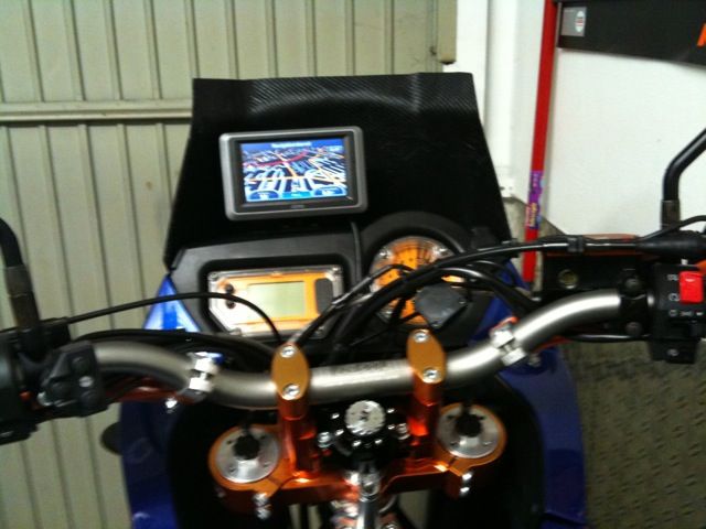

also ich finde da gehört der Garmin bei der Adventure hin...

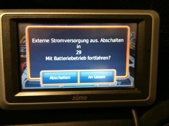

wozu Dauerstrom, man hat doch 30 Sekunden Zeit zu entscheiden, ob der Garmin anbleiben soll oder nicht...

Noch ne Frage an die zumo Spezis: gibs die Mögl. ein autom. Abschalten bei Unterbrechung der ext. Stromversorgung vgl. dem Quest einzustellen? Jede Nachfrage zum Weiterbetrieb (IMG_0137.JPG) legt einen neuen Track an.

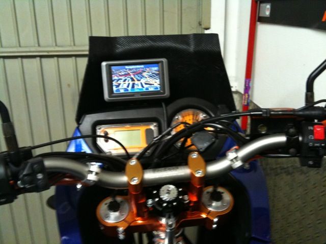

Vielleicht noch ein Tip/eine Anregung zum Nachbau - da Du ja nicht bohren willst Wink
http://www.desertstorm-bike.de/
-> dann zum Shop -> KTM -> dann findest Du´s ...
So sieht´s aus
Peter aus L
