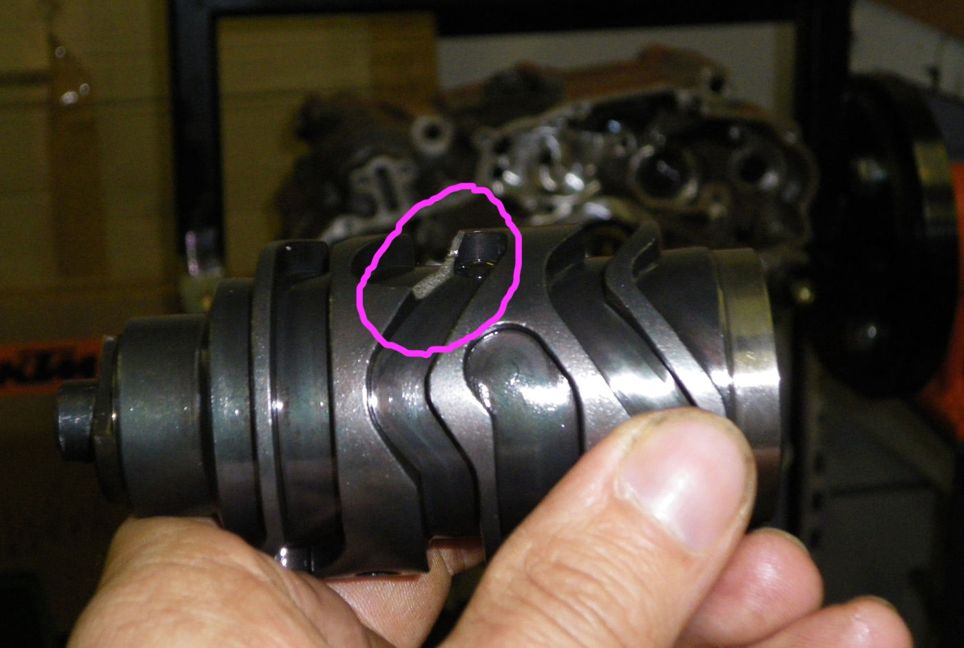

BeitragVerfasst am : Di, 18. Aug 2009, 20:25    Titel: Schaltwalze defekt Antworten mit Zitat
Nun ist es herausgefunden, es ist tatsächlich die Schaltwalze defekt, es ist ein Stück von einem Steg an einer ziemlich schmalen Stelle herausgebrochen. Natürlich mußte der Motor völlig zerlegt werden, aber die gute Nachricht ist, daß alles vom Innenleben noch im absolut grünen Bereich ist, lediglich ein paar Kupplungsscheiben sind nicht mehr viel wert und eine Stahlscheibe ist etwas eingelaufen(hatte in letzter Zeit im kalten Zustand etwas Kupplungsrupfen, kann das was damit zu tun haben? Question )
Desweiteren wird noch ein Lager der Schaltwalze gewechselt, welches nicht mehr ganz leichtgängig war...
Am WE soll sie wieder laufen Rolling Eyes
Twinner.

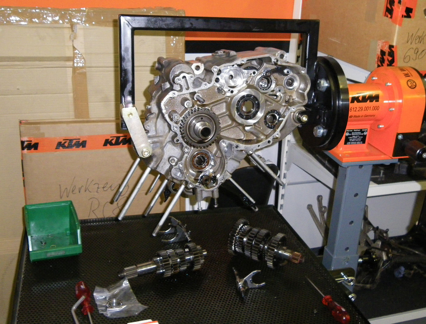

BeitragVerfasst am : Mo, 7. Sep 2009, 20:33    Titel: alles bestens Antworten mit Zitat
So, das Getriebe ist repariert, bin mittlerweile schon wieder 1300Km gefahren und es ist alles bestens. Mr. Green
Die Sache war natürlich nicht ganz billig, habe aber einen Teil von KTM auf Kulanz erlassen bekommen. Die defekten Teile, also Schaltwalze, Lager und Schaltrolle kosteten ja "nur" ca.125 Euro, aber der Rest (sämtliche Dichtungen und paar kleine Sachen) schlugen nochmal mit ca. 190 Euro zubuche...
Dazu kamen noch Öl, Filter, Kupplungslamellen, Inspektion war zusätzlich sowieso fällig...
Verbaut wurde eine abgeänderte, verbesserte Question Version der Schaltwalze.
Vielen Dank an meine Werkstatt KTM - Sturm in Zschopau, die haben das in nur 10 Tagen hinbekommen... Cool .
Twinner.
