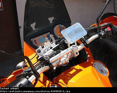

Hier gibt es tolle GPS-Befestigungen. Eine davon ist unterwegs nach Deutschland. Wohin aber sage ich nicht ph34r Wink .

@BS:
Schaut sehr robust aus, benötigt aber trotzdem eine Halterung speziell fürs Gerät. (Schön zu sehen am linken Teil: Touratech Very Happy )
Was mir aber noch aufgefallen ist - in der Scheibe sind 2 Schlitze... mellow

Richtig. Es ist nur eine Grundplatte. Aber was für welche wub . Sie gibt die Möglichkeit, jedes Gerät in jedem Winkel zu befestigen. Das könnte für PDA-Freaks interessant sein. Ich hab eh meine eigene Befestigung, das Teil bekomme ich (s. günstig Wink ) nur weil ich so brav meine Suppe ausgelöffelt habe Laughing . Mal sehen wofür ich es einsetzen werde.
