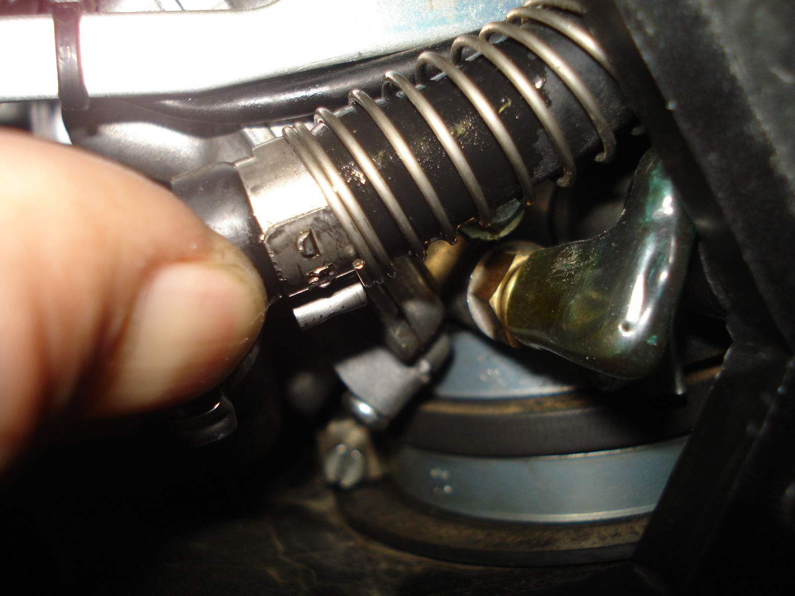

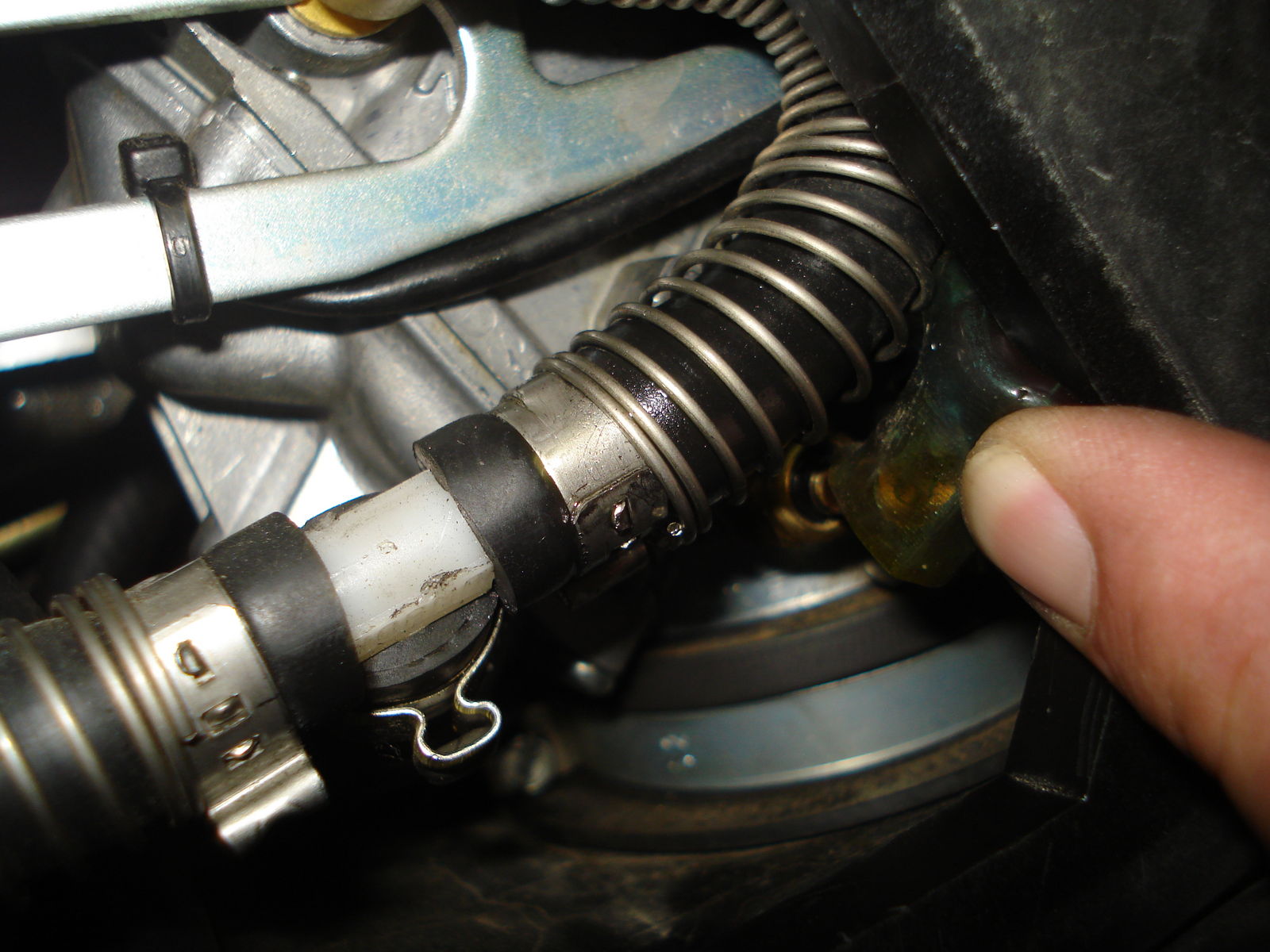

Bei der Kontrolle der Vergaserheizung ist mir aufgefallen, dass der vordere
Vergaserschlauch leckt.
Jetzt weiss ich wenigstens woher es jeweils nach dem Ausschalten nach Benzin roch.
Fragen:
Kann man diese speziellen Schlauchbriden durch geschraubte ersetzen, oder
lohnt sich die Anschaffung eine OETIKER Zange, oder geht das ohne?
Offensichtlich drücken die Vergaserschläuche auf die Zuleitung der Vergaser-
heizung, gibt es da eine andere Lösung?
Die Zuleitung wurde wärend der Garantie schon einmal nach gesteckt.
Das Kunstoff T-Stück scheint auch ziemlich unter "Druck" zu stehen,
einfach ersetzen oder gibt es diese Teile aus Metall?

Vergaserschlauch drückt auf den Stecker der Vergaserheizung

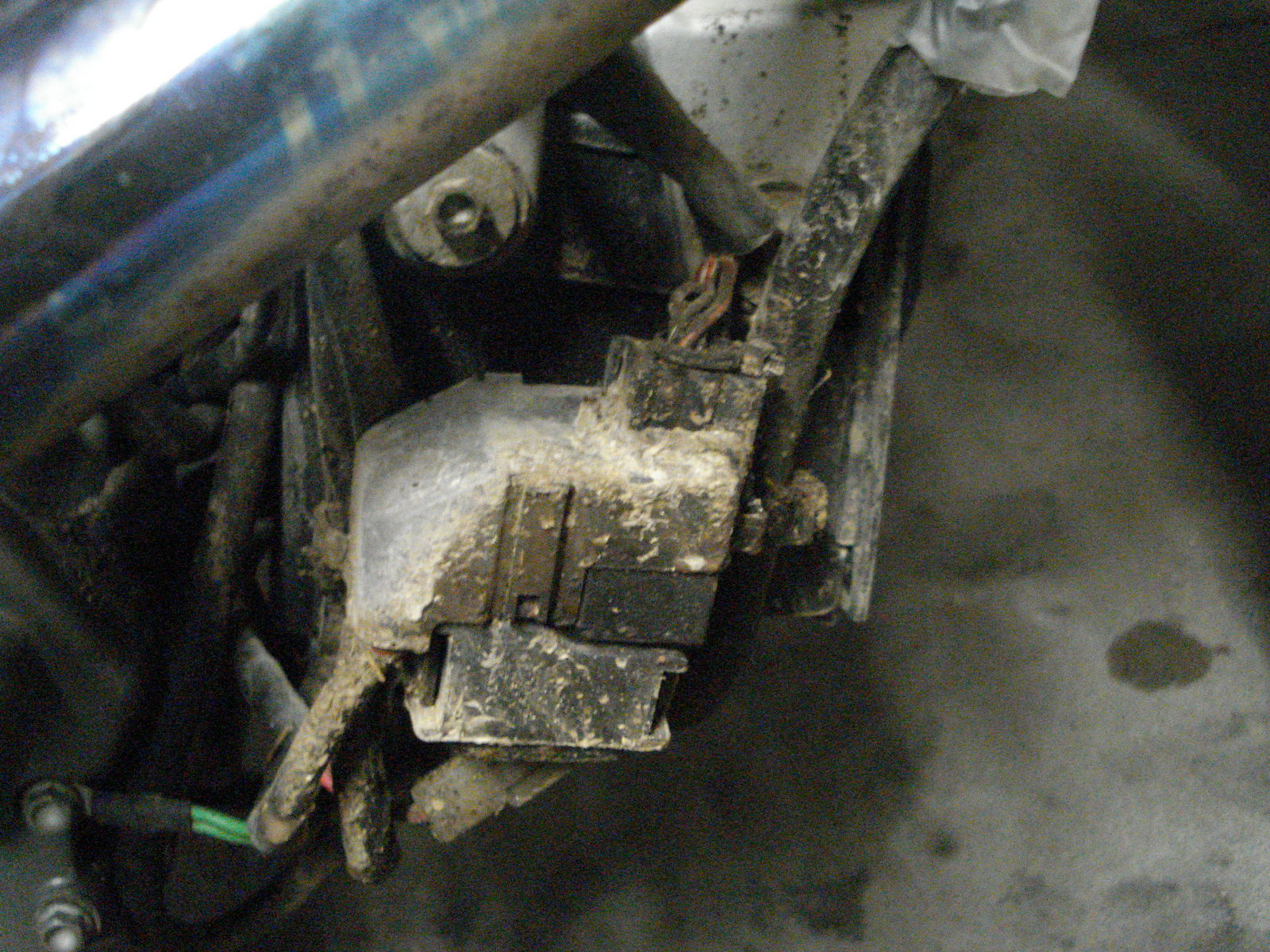

Reinigung und Kontaktspray dringend empfohlen

Bruggma @ So, 2. Aug 2009, 10:42 hat folgendes geschrieben:
Ja, warum nicht?
Oder ein Stück Draht, oder Kabelbinder, ...
Eigentlich hätte es aber gar nicht undicht werden dürfen. Schau mal, ob der Schlauch nicht beschädigt ist.

Ich bin mir fast sicher, dass es der Schlauch ist
Vergaser ist ja gleich Sauger, hat da die Schlauchlänge eine Funktion?
Wenn nicht, könnte ich ja beide Seiten durch handelsübliche Längere
ersetzen und somit einen grösseren Bogen um die Anschlüsse der Heizung
spannen. Die Metall Spirale lasse ich einfach weg.
Spricht da etwas dagegen?

Spricht nix dagegen. Es ist schon etwas Druck auf der Leitung, durch die Benzinpumpe.

Die Anschlußschläuche sind vorgeformt, somit wirds mit Zubehör schwer.
Manchmal bringt eine Lageänderung der Zuleitung zum T-stück schon Besserung.

Stealth @ So, 2. Aug 2009, 20:19 hat folgendes geschrieben:
Hallo
So wie das aussieht, sind das Sollbruchstellen, nach dem T-Stück, Ende der
Oettiker Bride. Soll ich nun alle Schläuche austauschen?
Wie öffnet man so eine Oettiker Ohr-Bride?
Ist die Zuleitung von der Pumpe zum T-Stück lange genug, dass man das
T-Stück am Luftfilter Rahmen fixieren könnte? (ja ich weiss, selber nachschauen)

Austauschen brauchst du nur defekte Schläuche
Diese Klemmen sind Einwegartikel. Mit einem guten Seitenschneider die Brücke zerkneifen.
Die Wiederverwendbaren Klemmen welche auch an anderer Stelle verwendet werden sind dort Ok.
Was ist der Lufi-rahmen Question
Der Schlauch hat noch ein Verbinder links am Motorträger, bis dahin kannst du ihn ja ersetzen falls zu kurz.

Stealth @ Mo, 3. Aug 2009, 21:41 hat folgendes geschrieben:
Sollbruchstellen Question wo
Der Riss im Schlauch war direkt neben der Bride
Danke
Luftfilterkastenrahmen, den gibt es aber nicht, ich meinte den Steg vom
Vergaser
Danke

Dachte ich mir, Reinigung muss also bis aus weiteres genügen
