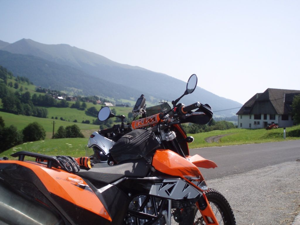

Am 03. Juni 2009 war es soweit. Der Smile nahm meine knapp zwei Jahre alte 950 Superzwergenduro in Zahlung und gab mir dafür eins zu eins eine neue 690 Enduro mit nach Hause. Inzwischen ist das zwei Monate her. Und das kleine Spaßmoped hat schon über 5 300 km auf der Uhr. Erfahrung genug, um mein persönliches Fazit abzugeben.
Mit einer 690 Enduro erwirbst Du die Lizenz zum Spaß haben. Sie ist klein und wendig, hat aber das Leistungsgewicht einer 950/990 Adventure. Mit dem schüttelnden Eisenhaufen 640 und seinem Hammerdrehmoment ab Standgas hat die 690 E nichts mehr zu tun. Ihre 63 Pferdchen traben ganz sanft an und reichen bei mir für Autobahntempo 168 km/h. Das macht aber nur kurzzeitig Spaß. Autobahntempo 130 hältst du dagegen einen ganzen Tag aus, wenn's sein muss. Für solche Fahrten kann ich das kleine Windschild aus dem KTM Powerparts Programm nur empfehlen. Über das Aussehen können wir streiten, über die Funktion nicht. Das Windschild funzt prima.
Der Motor geht ab 5 500 rpm richtig druckig zur Sache, besonders bei eingestellter Sportcharakteristik (Map-Select Schalter Position 2). Da kommt jeder noch so kleine Gasbefehl sehr direkt. Ab 7 000 rpm reißt die Kleine so heftig am Vorderrad, wie ein katholischer Landpfarrer an einer verschlossenen Bordelltür. Unter 3 000 rpm geht dafür gar nichts. Die Kette ruckelt; das ist alles.
Die Kupplung ist wirklich so leichtgängig, wie in den Testberichten der Motorradzeitschriften beschrieben. Wobei ich sie eigentlich nur beim Anfahren brauche. Ab dem zweiten Gang steppe ich alle Gänge ohne Kupplung rauf und runter. Ein kurzer Zucker am Gasgriff reicht völlig. Die Klauenschaltung der KTM macht das locker mit. Aufpassen muss ich aber bei den Gängen fünf und sechs. Wenn ich da unsauber schalte, endet der Gangwechsel schon mal im Leerlauf.
Das Fahrwerk ist für eine Enduro unglaublich straff abgestimmt. Nicht nur auf Kopfsteinpflaster hoppelt das Moped, wie ein unwilliges Muli beim Gepäck aufladen. Die Gabel taucht beim Bremsen selbst in der Komforteinstellung kaum ein. Der Scheffy hat meine 690er mal kurz Probe gefahren. Darauf angesprochen, meinte er: "Das Moped ist wirklich schön leicht und handlich. Aber für's Gelände ist es nicht gemacht. Höchstens mal ein paar Schotterwege." So sehe ich das inzwischen auch. Straßen dritter Ordnung, einspurige Almwege, mecklenburger Kopfsteinpflaster, da gehört die 690er hin.
Im Vergleich zu den LC8, die ich vorher gefahren bin, ist die 690 E ein echtes Ökomobil. Ihre Betriebskosten sind wirklich überschaubar. Der Verbrauch liegt zwischen 4,3 und 5,0 l auf 100 km, je nach Gasgriffstellung. Der Ölverbrauch ist fast nicht messbar. Bisher habe ich nicht mal einen ¼ Liter nachgefüllt. Die erste Inspektion war nach 1 000 km fällig und hat 126,60 Euro gekostet, die zweite nach 5000 km hat 105,42 Euro gekostet. Der Staat kassiert jährlich 49 Euro Kraftfahrzeugsteuer. Meine Versicherung nimmt mir jährlich 84,64 Euro für Haftpflicht und Teilkasko ab.
Verändert habe ich auch nicht viel. Die von KTM angebotene Lenkererhöhung hat der Smile mir vor Übergabe der Neumaschine eingebaut. Und bei Motobau habe ich mir die 3,00 cm tieferen Fußrasten für 144 Euro geleistet. Das bringt insgesamt eine entspannte Sitzposition. Auf der Urlaubstour nach Obertauern habe ich es so 960 km an einem Tag ausgehalten.
Und damit komme ich zur Sitzbank, dem einzigen Bauteil, das ich an dem Moped zu kritisieren habe. Das ist in Wirklichkeit eine Stehbank. So eine haben normalerweise Sportenduros, um den Kontakt zwischen Fahrer und Moped beim Fahren im Stehen zu halten. Zum Sitzen taugt die Bank der 690 E nicht die Bohne. Sie ist nicht nur tourenuntauglich, sie ist zu überhaupt nichts tauglich.
Na ja, Sitzbänke bauen konnte KTM eigentlich noch nie so richtig. Selbst die Bänke der 950/990 Reiseenduros flogen bei vielen meiner Bekannten ganz schnell in die Tonne und wurden gegen ergonomische Zubehörteile ausgetauscht oder wenigstens von Sattlern verschlimmbessert.
Die 690 Enduro ist ein wendiges Spaßmobil, das dir auf kleinen Straßen ein unglaublich breites Grinsen ins Gesicht meißelt. Auf schlechtem Belag treibt das Moped sogar übermotorisierte japanische Abfangjäger im MotoGP-Ornat zur Weißglut. Chapeau KTM!
Habt Ihr andere Erfahrungen? Feuer frei ...

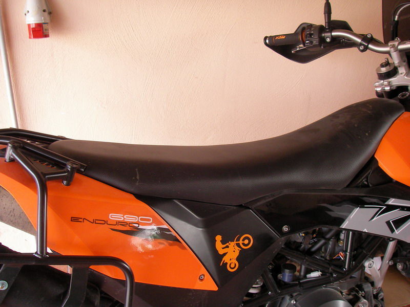

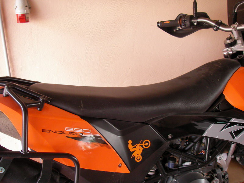

zur org. sitzbank: auf langen fahrten tut der a... schon recht weh.
haben eine bank bei motositz in braunschweig umpolstern lassen,
mit geleinlage .
