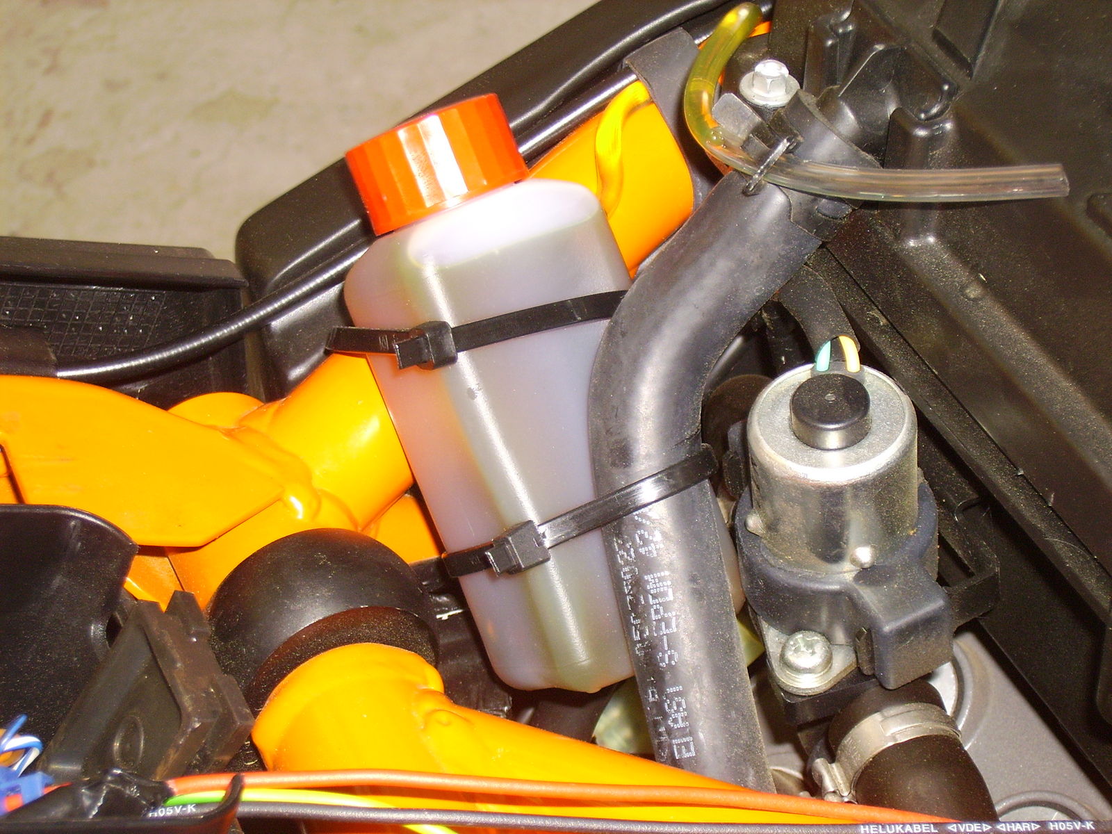

Der Ölbehälter...
 Dateigröße:  360.46 KB
 Angeschaut:  1103 mal

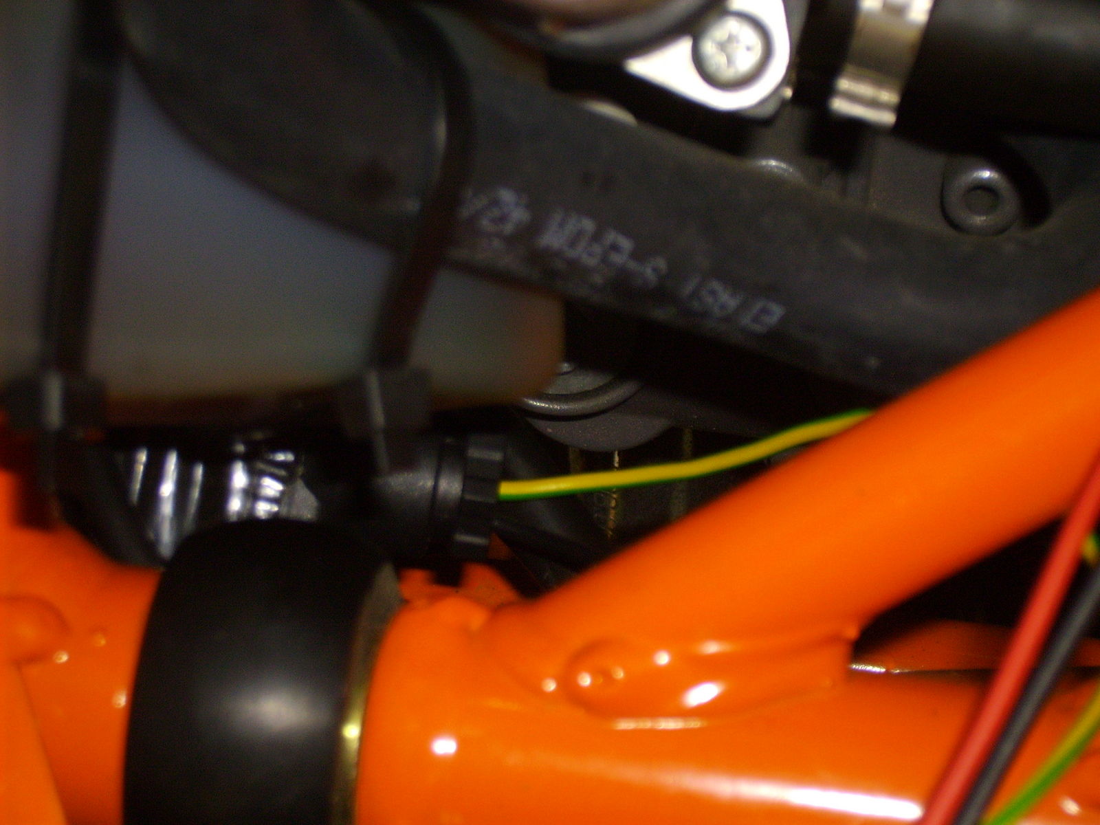

...etwas tiefer das Magnetventil (etwas Versteckt zwischen Federbein, Rahmen und hinterem Zylinder (leider aucgh noch unscharf geknipst)...
 Dateigröße:  222.8 KB
 Angeschaut:  1046 mal

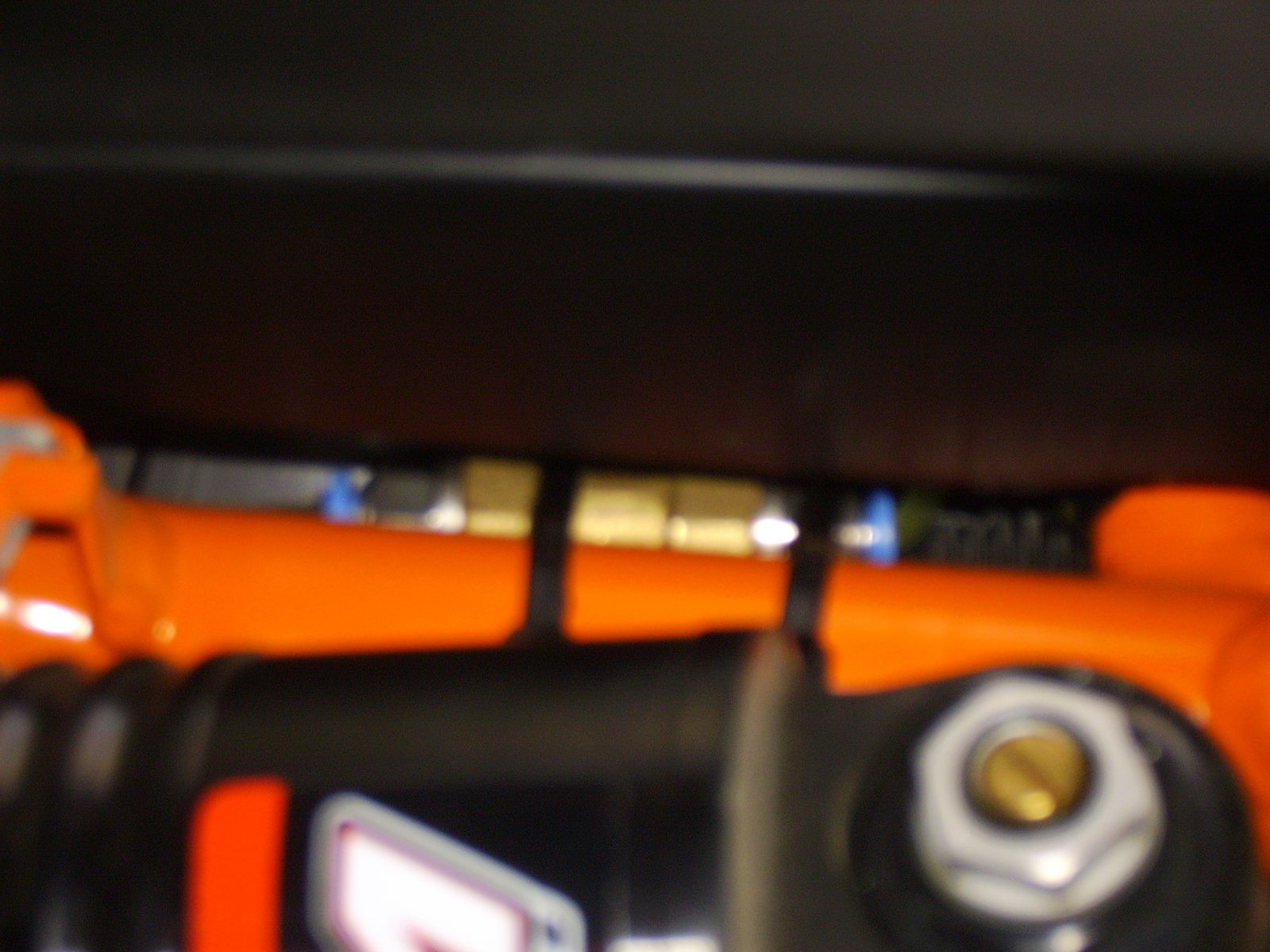

...das Ventil nochmal von oben...
 Dateigröße:  230.82 KB
 Angeschaut:  1110 mal

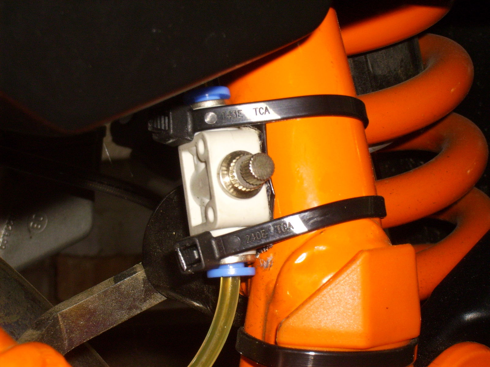

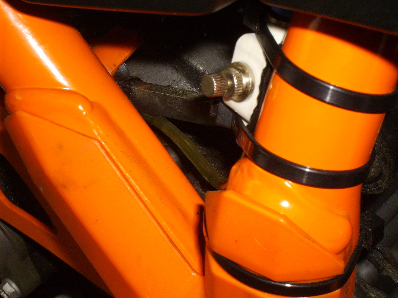

...die Kettenöldurchflussmengeneinstellschraube...
 Dateigröße:  271.56 KB
 Angeschaut:  1118 mal

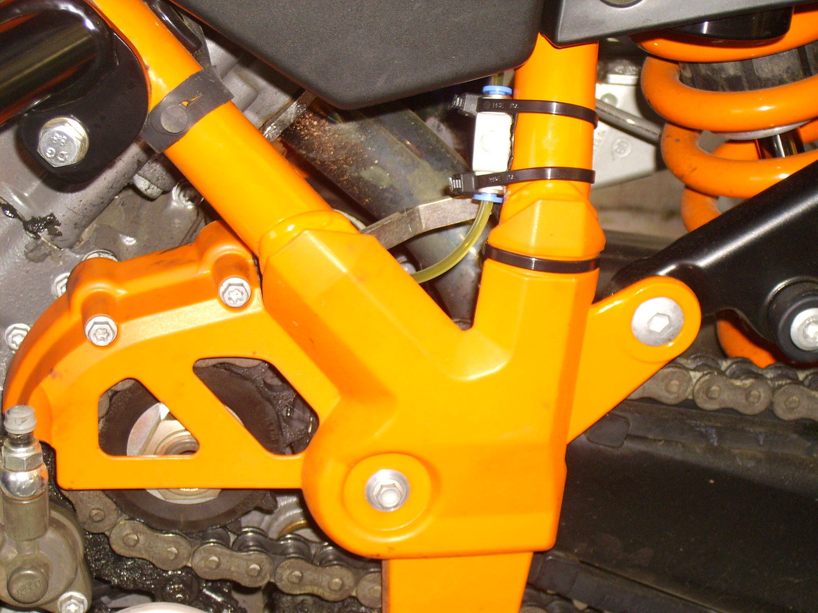

...und nochmal der von außen Sichtbare Teil komplett! Die Kabelbinder werden gelegentlich noch durch orangene ersetzt!
 Dateigröße:  316 KB
