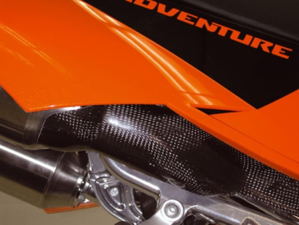

Ich habe diesen Karbon Schutz beim Stöbern bei KTM Versand Rau entdeckt (ca 150€).
Frage: Hat diesen Schutz jemand verbaut und erhitzt sich dadurch der hinteren Brems-Zylinders nicht mehr so arg? Damit vielleicht kein Durchfallen der Hinterrad-Bremse mehr?

.. das sind die Teile wo die Hitze auf die Schenkelchen der Sozia verhindern sollen. Die org.Töpfe mit Kat wurden doch so heiß. An der Hitzeabstrahlung zur Bremse ändert sich da nix..

...schon klar Froschi, ich dachte wenn die Schenkelchen der Sozia gegen Hitze protektiert werden, dann schützt das Teil vielleicht auch gegen Hitze zum Brems-Zylinder......?
Aber da ist natürlich auch noch der 2te Krümmer, vom hinteren Zylinder, der wahrscheinlich auch noch gut ausreichend Hitze Richtung Brems-Zylinder abgibt.

....eben, also ich hab ja eigentlich an der Hi.Bremse nur Probleme wenn ich mit Sozia und ordentlich Gepäck n´Pass (z.B.Stilfser Joch) runterheize um an meinem Kumpel mit der 640er Sumo dranzubleiben Very Happy
... fahre aber auch hinten Sinterbeläge und habe Acra´s drauf...
aber hier gibt´s irgendwo Leute die haben da´n Blech oder sowas um/an die hi.Bremsleitung gemacht, so als Hitzeschutzblech,vielleicht hilft´s

...habe auch Sinter drauf und habe das KTM Bremsen Update gemacht bekommen, leider keine Acra´s (schweineteuer!). Ein Hitze-Schutzblech anzubringen ist schwierig. Habe viel drüber nachgedacht (und auch schon Inox Bleche besorgt). Aber durch das Einfedern der Schwinge in diesem Bereich, bleibt kaum Platz, sinnvoll ein Blech zu befestigen, denke ich!
Probleme bekomme ich, genauso wie auch von Dir beschrieben, wenns heftig abwärts geht, mit Beladung, und ich muß unterstützend gut hinten mitbremsen, das über einen längeren Zeitraum.
Bis dato hatte ich 2 Ausfälle ohmy . Aber was dagegen zu tun ist, wurde ja schon diskutiert.
Dachte nur, das dieser Karbon Schutz vielleicht das Problem mildern könnte........ Sad

Wirklich helfen kann m.E. nur ein Auspuffwechsel; ansonsten temporär immer wieder mal neue Bremsflüssigkeit (alle 6 - 9 Monate).
Hatte das Carbonteil (auf deinem Foto- oder zumindest ein ähnliches) an meiner er "alten" 950er verbaut und auf gut 2000 km Pyrenäentour im Jahr 2004 mit einigem Gepäck (+ mein nicht geringes Kampfgewicht) selbst bei zackigerem Tempo und damals noch Originalschalldämpfern keine Probleme mit der Hinterbremse.
Später dann auf Gualdi Silencer umgerüstet sowieso nicht mehr. Wichtig ist jedenfalls die Bremsflüssigkeit, wenn das Bremsenupdate auch schon gemacht ist.
PS: Bei 38°C auf Kreta möcht´ich auch keine Bremse sein Mr. Green

Schau dir mal eine 09er an, die haben so etwas dran
Aber die Aussage von meinem Vorredner ist schon richtig, auch mit Serien Töpfen.
Ich habe diese Teile dran aber nur wegen der Hitze für die Sozia.Den Bremszylinder erhitzt es damit genauso.Mir ist aber seit ich sie habe (15000km) noch nicht pasiert das die Bremse versagt,auch die Flüssigkeit habe ich noch nie gewechselt.
Mich würde aber das Abweisblech für den Hauptbremszylinder trotzdem interessieren,aber hauptsächlich wegen der Hitzeabgabe an meinen Stiefel.Hat da keiner Probleme das es an der Ferse ganz schön warm wird?

Im Ernst ich hätte gerne ein Hitzeblech das innen am Hauptbremszylinder die heiße Luft vom Krümmer umleitet.Anscheinend ist das kein so großes Thema hier im Forum,daher werde ich wahrscheinlich was Basteln müssen.
