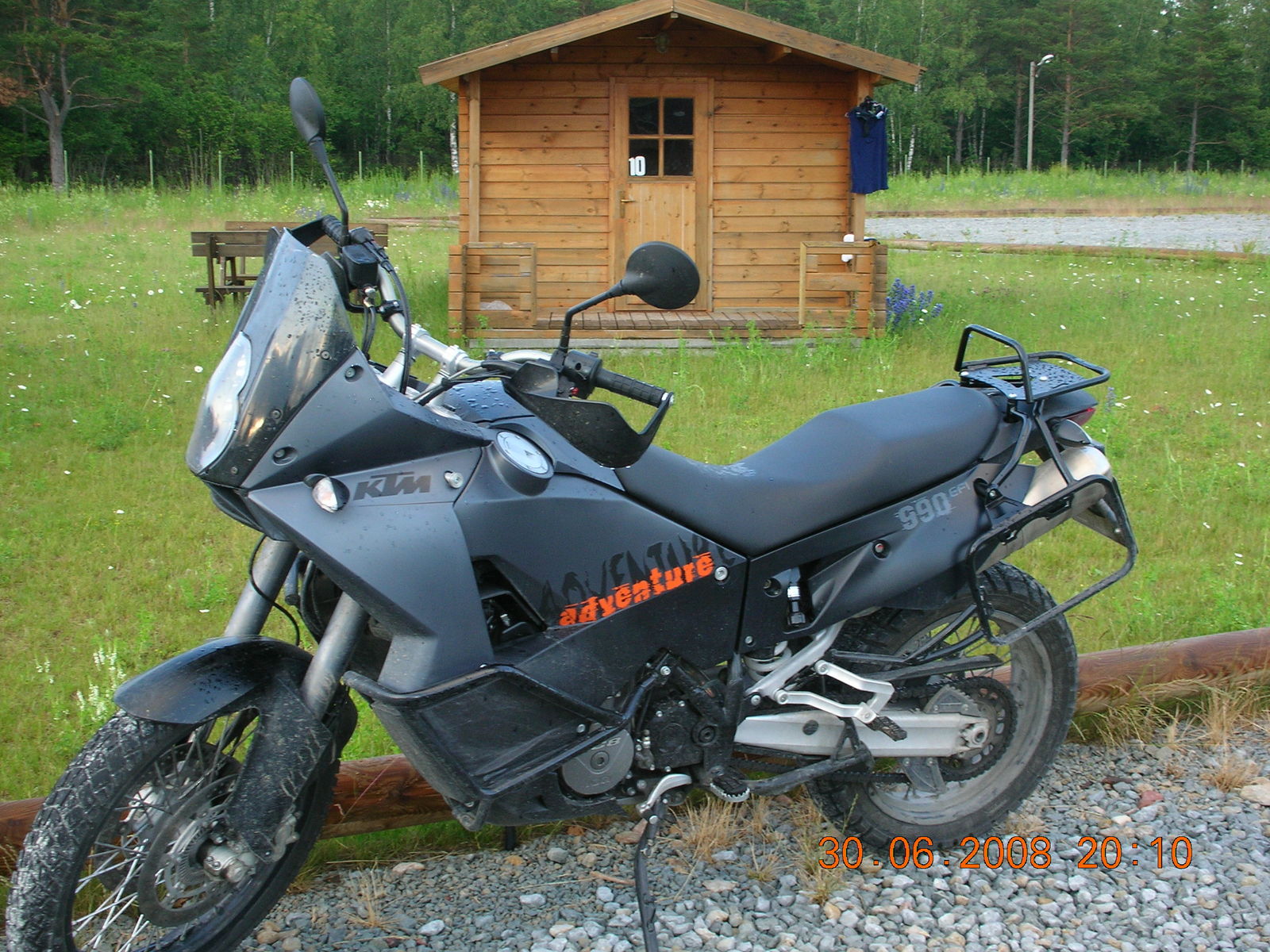

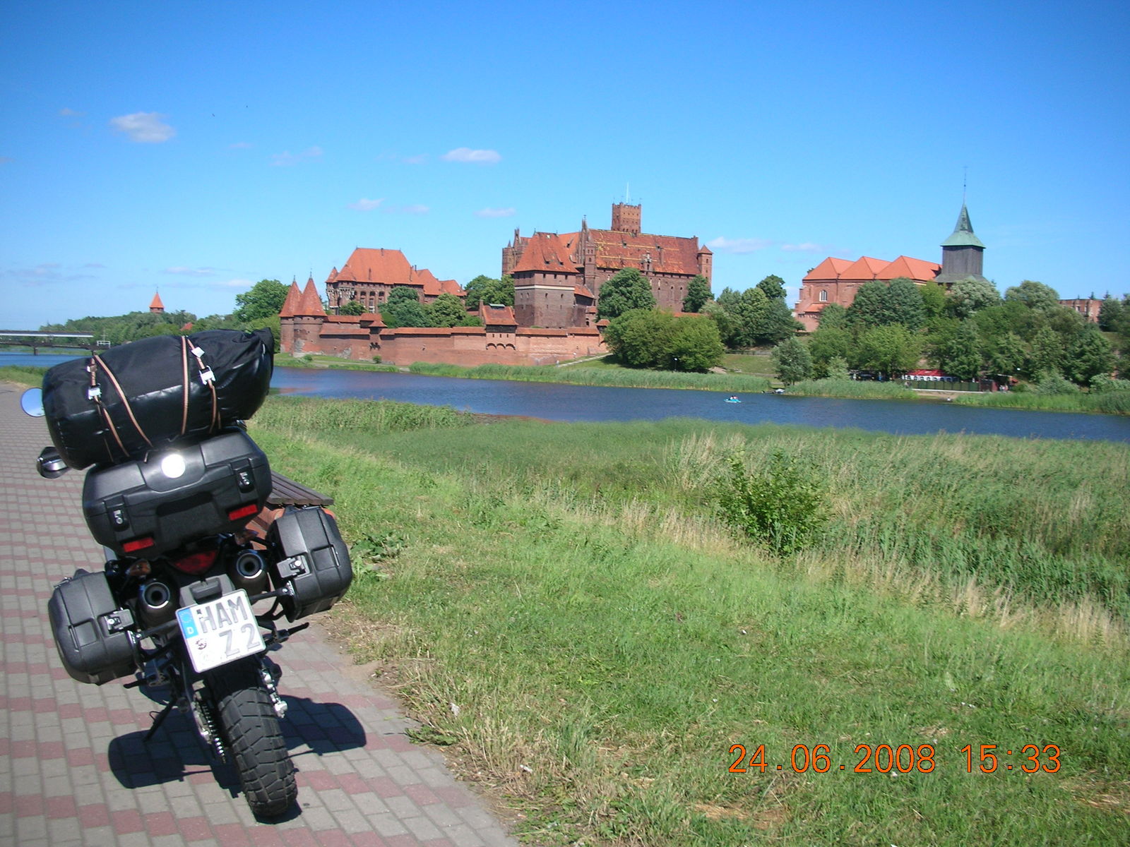

AchimOffline
Anmeldungsdatum: 04.12.2005
Beiträge insgesamt: 96
BeitragVerfasst am : Sa, 18. Jul 2009, 8:17    Titel: Antworten mit Zitat
Hallo Joker,
war so wohl nicht ganz korrekt ausgedrückt.
Ich habe die Koffer- und den Topcaseträger für die Hebcokoffer angebaut.
Dann das 45l Kunststoff-Topcase drauf und auf die auf dem Deckel montierte Reling noch einen Ortlieb gepackt.
Gefüllter Koffer + Ortlieb wogen dann 25 Kilo.
Hat dann 6700 km auch auf Schottstraßen um die Ostsee gehalten.
Die Hepcoträger sind baugleich mit den von KTM gelieferten.
Also, das Rahmenheck hält 25 kg Gepäck aus.
Und volle 30 l Seitenkofer waren auch noch dran.
.... ach so, ca. 65 Kilo-Sozia (einschl. Kleidung!) war auch noch dabei. Smile
Gruß Achim

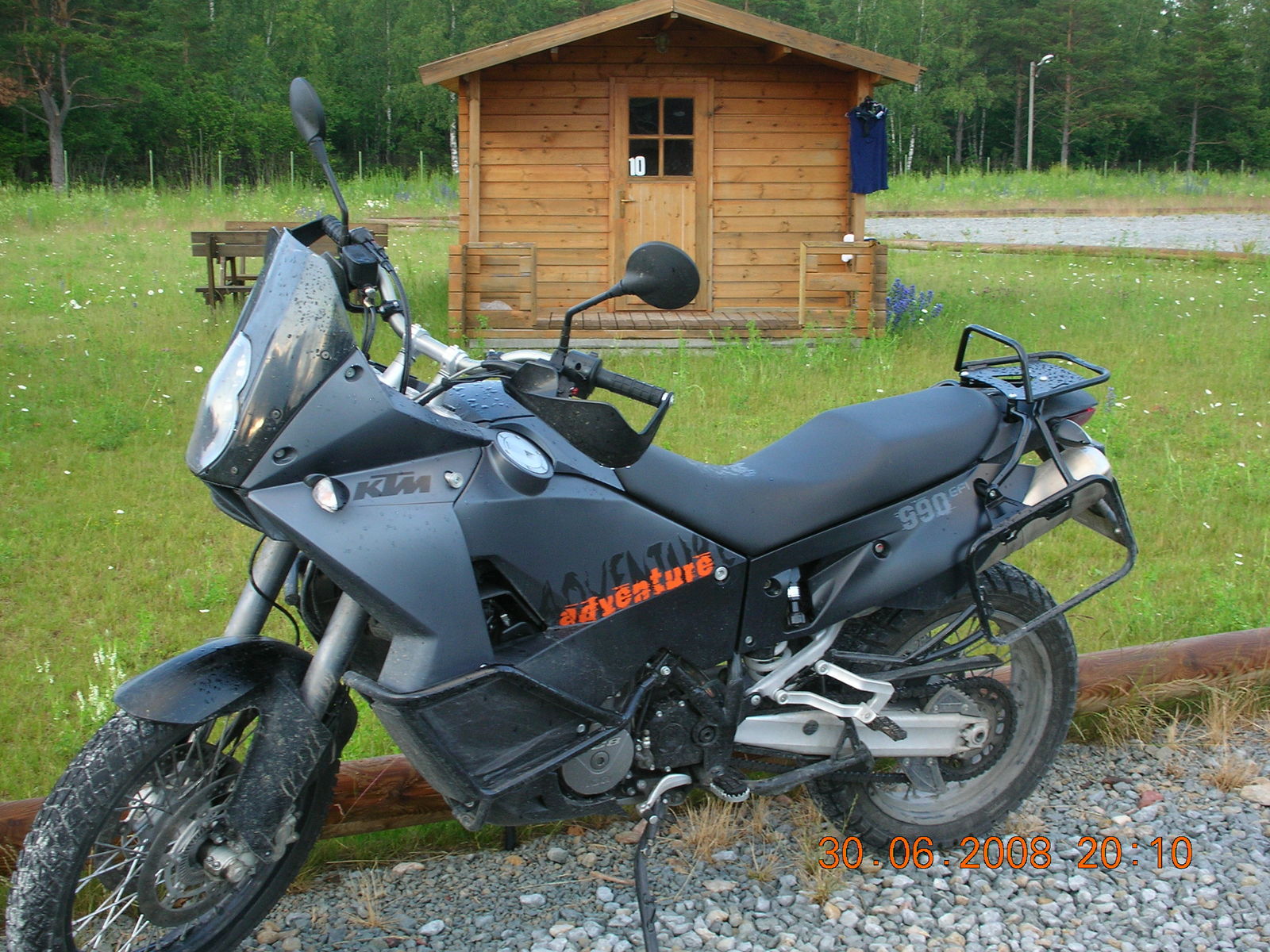

AchimOffline
BeitragVerfasst am : Mo, 20. Jul 2009, 6:36    Titel: Antworten mit Zitat
Ich habe die Aluplatte und Haltegriffe demontiert.
Den Hepcogrundträger und die Halterungen für die Seitenkoffer dann kombiniert angebaut.
Gruß Achim

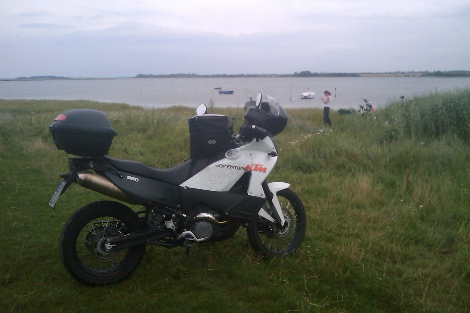

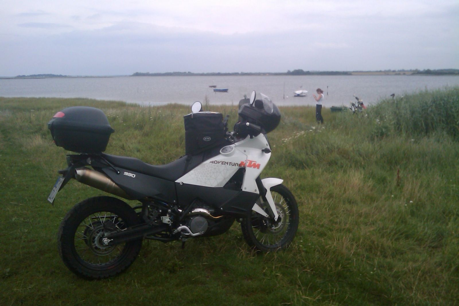

BeitragVerfasst am : So, 26. Jul 2009, 19:43    Titel: Antworten mit Zitat
Die viel zu kurze Urlaubstour ist beendet. Das TC hatte Schlussendlich 10 kg. Der Rest Gepäck kam in den Tankrucksack. Und es hat alles bombig gehalten.
Probleme = 0 Und ich war nicht zimperlich. Ein ganzes Stück A1 mit 230 runtergeballert und leichtes Gelände/ Schotterpisten gefahren.
Danke für all die Beiträge und Hilfe!!!
