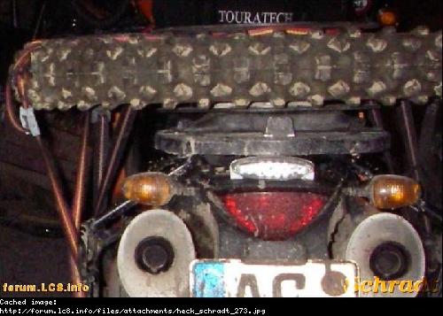

BeitragVerfasst am : Fr, 18. Sep 2009, 8:15    Titel: Re: TÜV und 2. Rücklicht Antworten mit Zitat
d-line75 @ Mo, 13. Jul 2009, 13:13 hat folgendes geschrieben:
Moin,
würde es eigentlich Probleme beim TÜV oder bei der Rennleitung geben, wenn ich ein 2. E-geprüftes Rück- und Bremslicht montiere?
Montage übereinander, das 2. unter der Gepäckbrücke.
Sowas?
Probleme beim Tüv gab es nicht, aber bei der Montage. Siehe
http://forum.lc8.info/viewtopic.php?p=119349#119349
