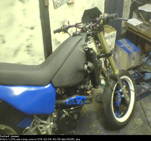

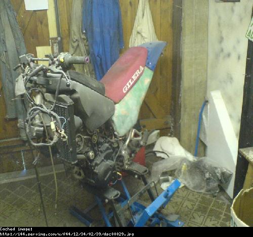

Es handelt sich dabei um eine Gilera Nordwest aus BJ 92 mit 12tsd km. Das Teil stand ziemlich lange ca. 10 Jahre an einem feuchten Ort und war wirklich sehr vergammelt. Und verdreckt - laufender Motor fehlanzeige.
Jetzt bauen wir die Karre für einen Bekannten wieder auf. Das Moped wird (bzw. soll) dann in Frankreich zu gelassen, deshalb haben wir mehr Freiraum als in D. (kein TÜV)
Das Budget ist bei dem Projekt mehr als klein.. ein paar Neuteile mussten wir trotzdem verbauen.
Naja ich lasst einfach die Bilder auf euch wirken, viel spaß beim angucken:

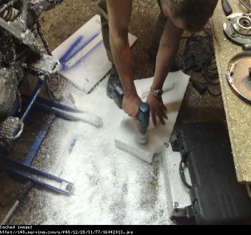

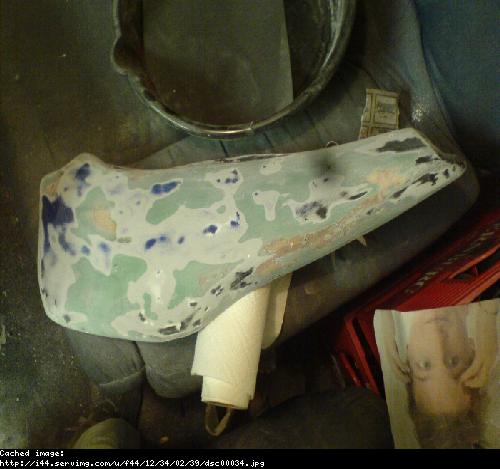

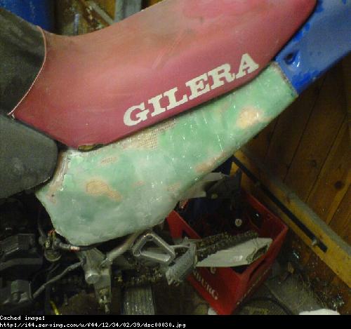

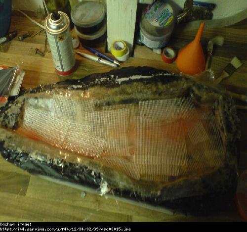

Problem: Die Verkleidung fanden wir nicht besonders hübsch..
Lösung: selbst eine bauen.

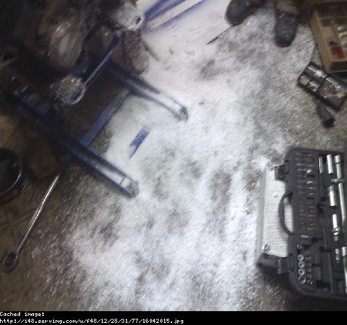

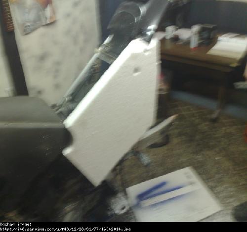

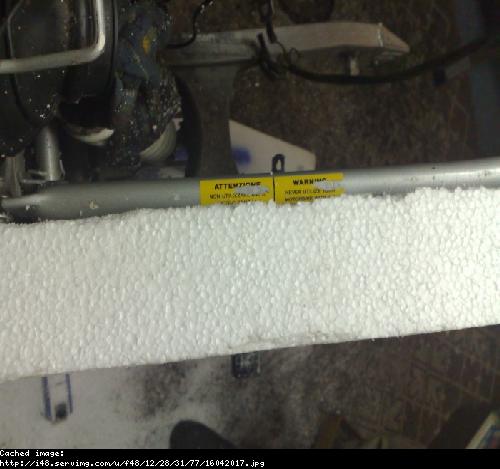

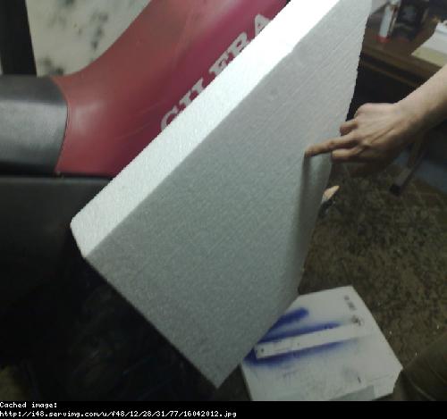

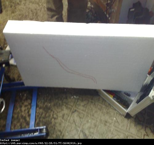

Aus Styropor eine grobe Form schneiden

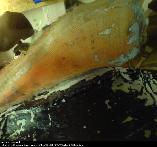

Aus der Form ein Negativ in Gips machen und GFK darin auslegen

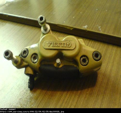

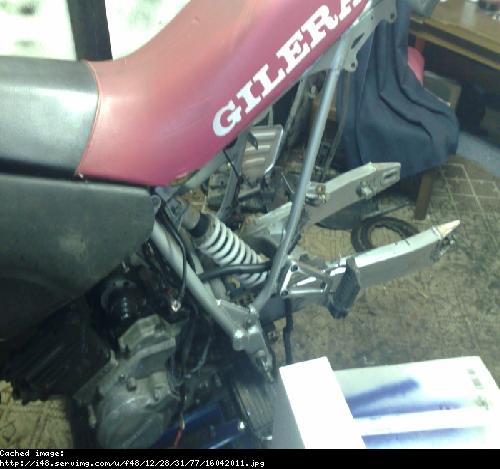

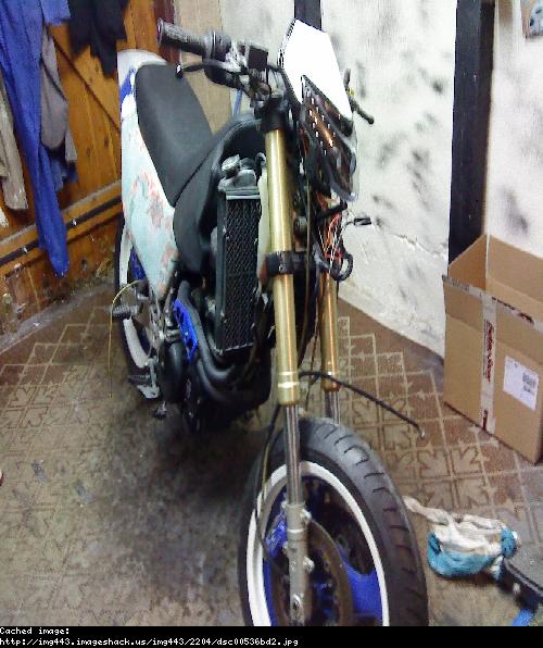

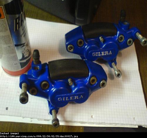

dieses Gelb der Bremssättel ist nicht besonders hübsch -> lackieren!

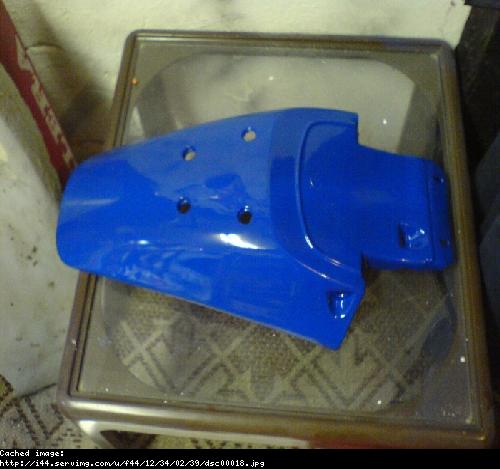

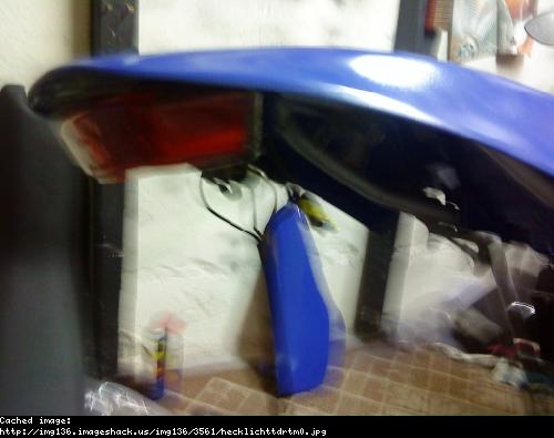

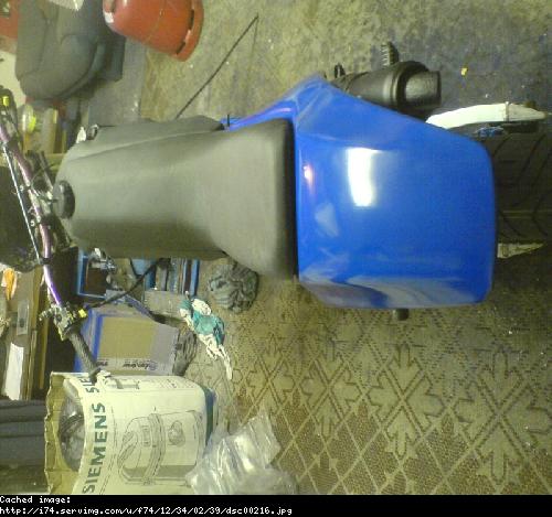

Heck wir auch blau gemacht:

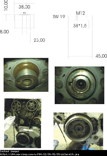

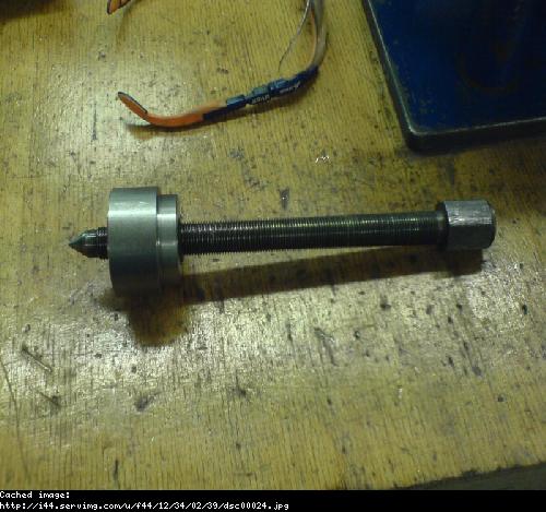

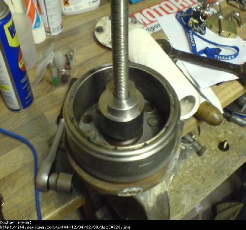

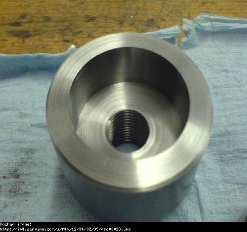

zwischendurch mussten wir uns einen abzieher selber basteln ->
so es geht voran

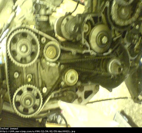

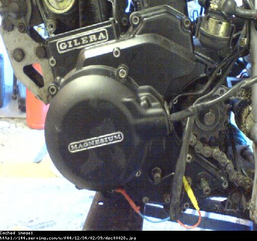

Motor ist mit neuen Dichtungen versehen die Seitendeckel neu gelackt, Zahnriemen getauscht, neue Kerze samt Stecker
was soll ich sagen sie läuft wie ein Bienchen

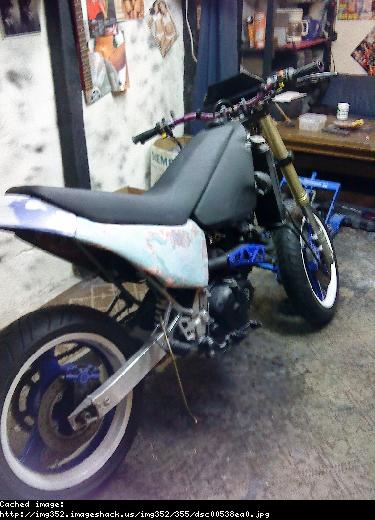

- das erste Seitenteil hat Form angenommen -> feinarbeiten sind natürlich noch nötig

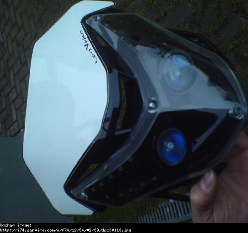

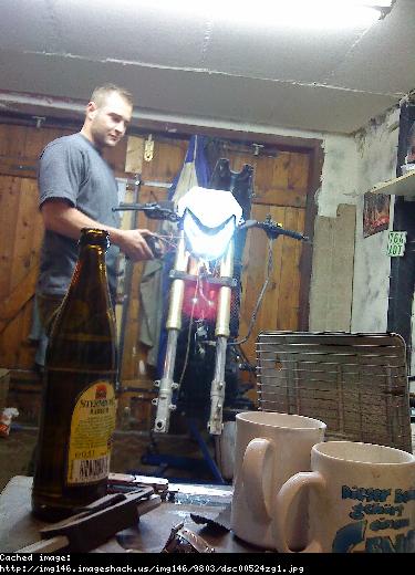

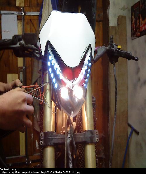

diese etwas ungewöhnliche Frontmaske wird die Gilera schmücken:
-> meine Schnecke

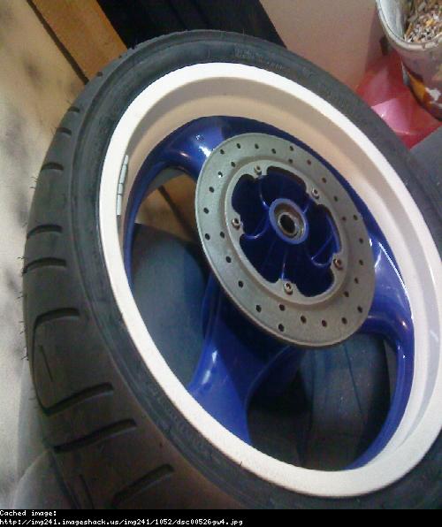

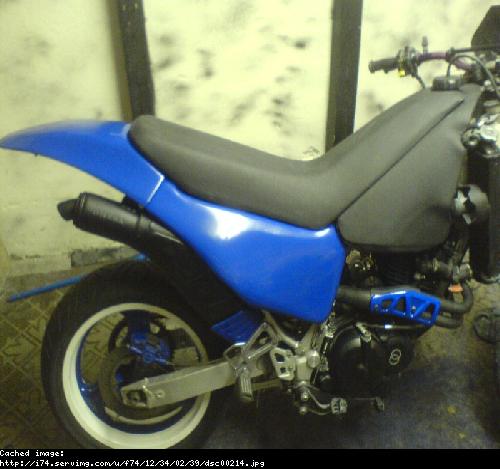

so die Felgen haben wir grob abgeschliffen und Sandstrahlen lassen und lackiert.. die neue Bereifung ist auch schon wieder druff^^ sieht wirklich sehr geil aus!
so langsam erkennt man schon die neue Form der Gilera, das zweite Seitenteil wird auch langsam - aber sehr mühevolle Arbeit diese ganze GFK geschichte.. Abschleifen -> GFK -> Abschleifen -> anpassen -> GFK -> abschleifen

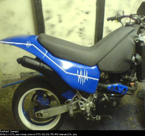

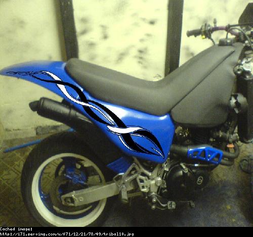

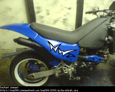

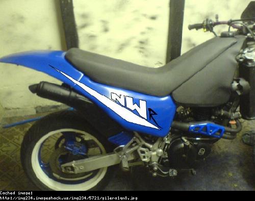

wir haben ein paar Dekors am Rechner gebastelt und dann entschieden welches am besten aussieht:
zwischendurch ist uns die Idee gekommen das unsere Nordwest eine Nordwest R ist (jedes Coole Motorrad hat n R am Ende CBR R, KTM SM R etc...) also haben wir jetzt eine NW R Very Happy

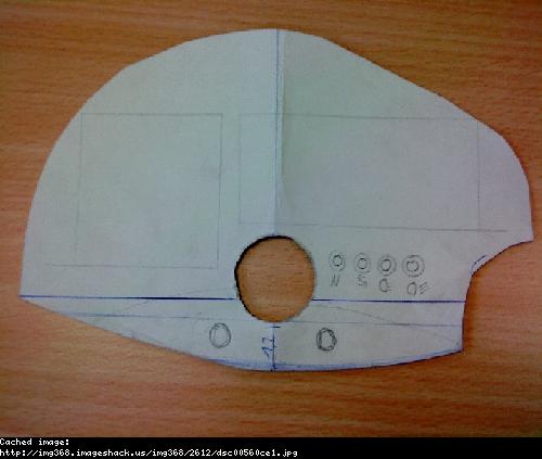

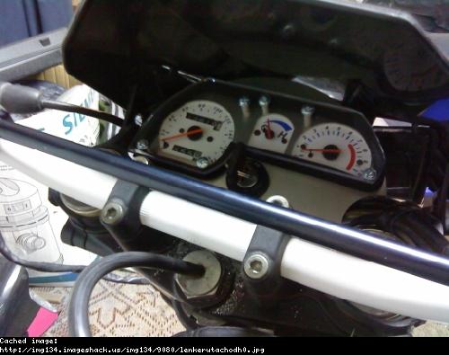

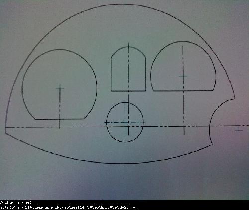

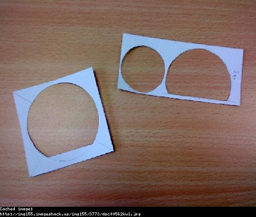

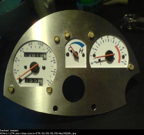

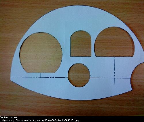

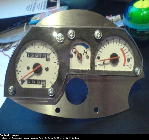

manche Dinge sollte man einfach nicht selbst machen - z.B. Instrumentenamaturen bauen (schweine Arbeit)
hier seht ihr wie sich trotzdem alles entwickelt hat:
sieht doch gut aus
sehr geil!

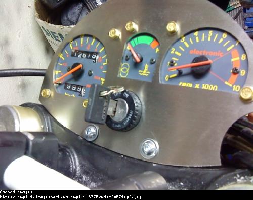

Tacho mit neuen selbst entworfenen Ziffernblättern
Tacho mit Plexiglasabdeckung mit Dichtung (hässlich)
jetzt haben wir eine Dichtung außen am Plexiglas - so wirds auch bleiben - allerdings kommen noch led's für neutral, blinker, fernlicht und öl in die edelstahlplatte
von einer TDR konnten wir das Rücklicht verbauen:
der Kotflügel ist auch von einer TDR..

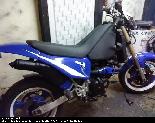

und so sieht se jetzt aus:

abschließend kann ich sagen das unsere NW R echt gut geworden ist - wer sich aber für so einen Neuaufbau entschließt sollte sich darüber im klaren sein wieviel Arbeit und Zeit das ganze kostet - natürlich hats auch MEga viel spaß gemacht und viel Erfahrung gebracht..
Zum Motorrad allgemein - sau cooles Fahrgefühl wie mitn Fahrrad und der Eintopf hat auch mächtig dampf.. wer also gerne ein handliches kleines zweitmopped möchte, das schrauben nicht scheut und keine abneigung gegen Italiener hat wird mit einer Nordwest viel spaß haben.. Mr. Green

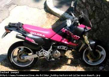

so sah sie übrigens irgendwann mal aus

Ein Freund aus Frankreich hat auch so ein geiles Teil. Vorne z.B. Doppelscheibe mit 2x 4-Kolbensättel usw.
Nur der Auspuff dry Euch is da wohl auch nix Gescheites eingefallen, oder?

Naja und kein Schotter mehr zur Verfügung - deshalb musste die Original Esse (lackiert) wieder dran
vom Sound souper, aber sieht halt aus wie ein Schiss vor die Wand dry
