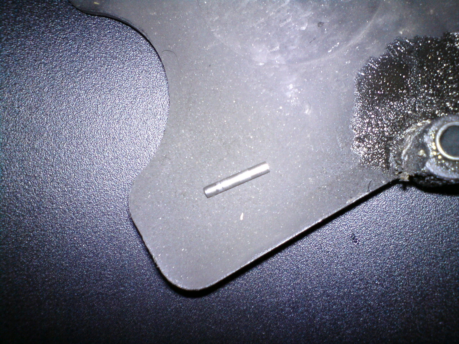

wollte gerade mal selbst in Ruhe die Öldüse der Druckstange etwas reinigen. Dabei habe ich erst den KNZ demontiert und dann alles weitere erledigt.
Blöderweise fiel nach dem Zusammenbau so ein kleiner Metallstift herunter und ich habe keinen Schimmer, wo das Teil vorher saß.
Hat jemand eine Idee ? Siehe Foto :-)

Vermutlich einer der beiden Verbindungsstifte, der die Zwischenplättchen
(Kunstoffteile, Kettenschutzbügel, KNZ) in Position halten soll

Einfach vorne in die Bohrung der Kupplungsdruckstange schieben,dann Plastikteil drauf usw.

Wobei ich in der Realität "vorne in die Bohrung der Druckstange" nicht kapiere, denn in der Bohrung der Druckstange ist doch die Druckstange drin. *kopfkratz*

Die Druckstange hat eine Querbohrung in dem Teil der auf der KNZ-Seite aus dem Motorgehäuse schaut.

BeitragVerfasst am : Fr, 3. Jul 2009, 17:12    Titel: Antworten mit Zitat
Mh, da gleich ich gleich mal gucken - ich hole mir doch mal eine Brille bei Gelegenheit. Scheiß Ü40
danke !
edit: drin und fertig !

In diese Bohrung kommt der Stift.

danke - dort ist er drin !
