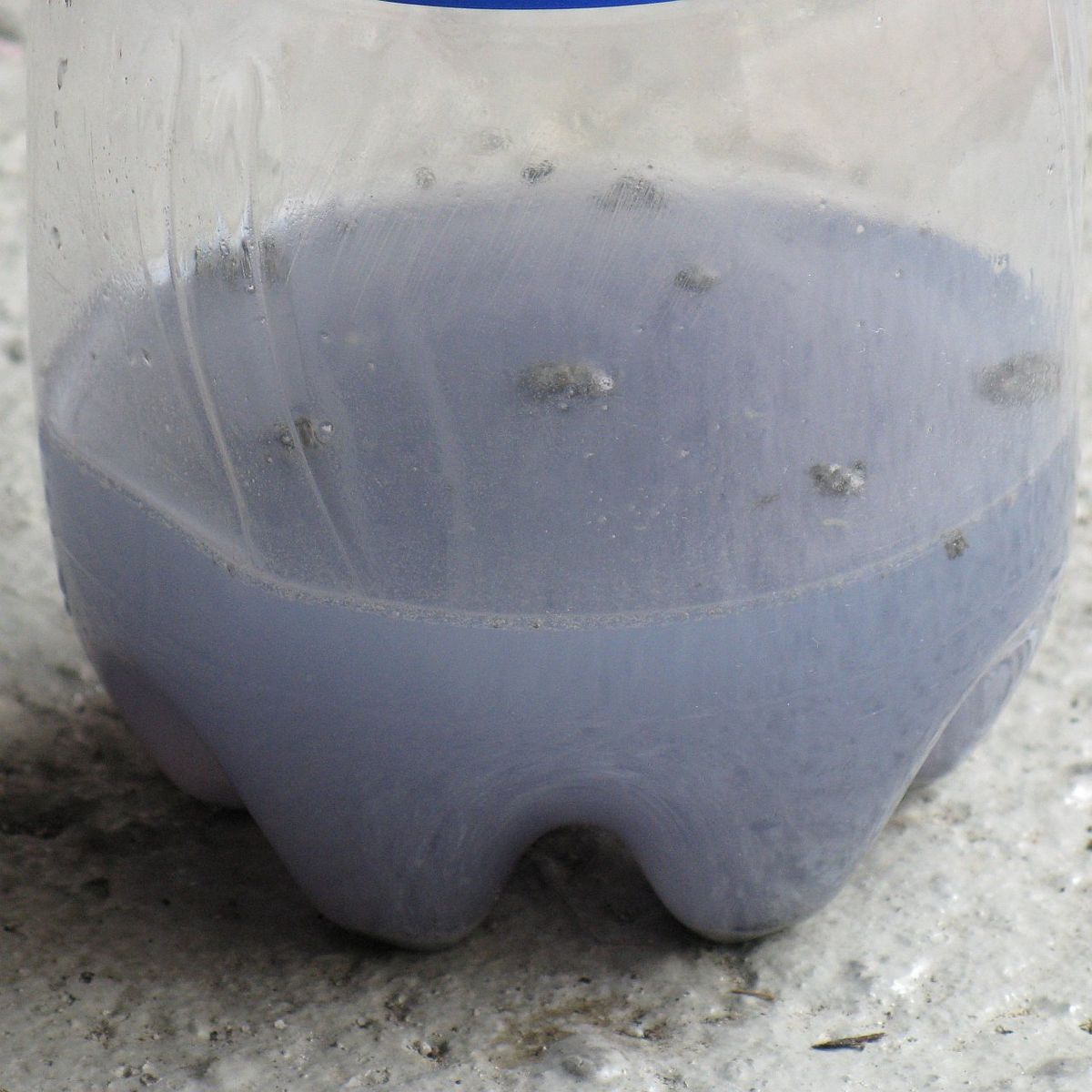

Weiß jemand was da bei mir im Kühlwasser schwimmt? Das Zeug ist grau und weich wie eine ganz weiche Knetmasse.
Es schwammen ein paar Brocken im Ausgleichsbehälter, und innen am Kühlerdeckel war auch was davon.
Ich weiß nur was es nicht ist: Das Problem mit dem schleifenden Wasserpumpenrotor. Das hat mein Händler schon überprüft...
- Philip

ich würde mal auf Dichtmasse tippen.

Lack. Das Motorgehäuse ist lackiert. Auch teilweise die Kühlwasserkanäle. Und der Lack wird mit der Zeit "abgeschliffen".
Lösung für 30-50tkm: Kühlwasser raus, Schlauch am Kühler abstecken, Gartenschlauch drauf, alles gut durchspülen.

Habe auch heute bemerkt, dass ich diese kleinen grauen Flocken im Ausgleichsbehälter habe.
Ansonsten sind aber alle Funktionen des Mopeds im Normbereich und die Kühlmassermenge verhält sich auch physiologisch. Besteht akuter Handlungsbedarf oder kann man es auch einfach dabei belassen und den Freundlichen beim nächsten Service (ist in 2,5 TKM so weit) in Kenntnis setzen ?

ich will diesen alten Fred mal wieder beleben, weil ich gestern bei meiner (gebrauchte 2004er) son ähnliches Zeugs in meinem Kühlerdeckel gefunden hab.
Seit einigen Wochen hab ich ganz geringen Kühlwasserverlust und die WAPU im Verdacht. Gestern den Deckel vom Kühler mal geöffnet und die klebrige Sauerei entdeckt. Das Kühlsystem hatte ich vor einem Jahr (15000km) komplett durchgespült, weil ich im Ausgleichsbehälter so graue Griesel gefunden hatte. Da sah der Kühlerdeckel noch nicht so aus. Das wär mir aufgefallen.
Jetzt meine Theorie: das Zeugs fühlt sich schmierig an, wie Fett und lässt sich auch mit heißem Wasser nur unvollständig ausspülen. Hab dann den Kühlerdeckel zerlegt und mit Bremsenreiniger gesäubert. Meine Vermutung: Das ist Silikonfett, das zum abdichten der WAPU-Welle benutzt wird, vermischt mit Aluabrieb. Der Abrieb hat die Dichtungen / Welle aufgerieben und das Fett wird mit dem Kühlwasser ausgeschwemmt.
Was meint Ihr dazu.
