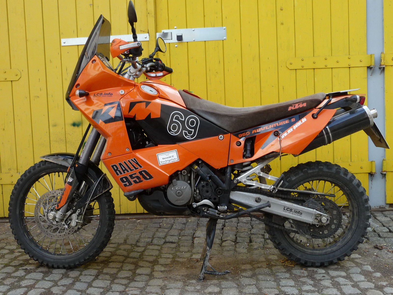

Hallo Bikenmike
Habe meine Zubehördämpfer von einem Lackiere mit Bremssattellack lackieren lassen.Temp. mässig gibt es da keine Probleme.
Dämpfer waren vorher im Alulook.
Mfg Supersammy
