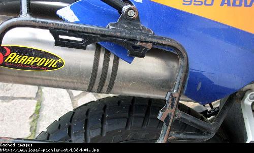

Hallo Leute!
Meine Zega Koffer (41 ltr) bauen insgesamt 1,08m breit wacko das geht eigentlich gar nicht!
Nun ist aber, durch die schmaleren Akras, ja auf jeder Seite eine Menge Platz zw. Träger und Auspuff. So 4-5 cm pro Seite könnte man da schon einsparen. Allerdings muß der Täger dazu umgeschweißt werden und der Seitendeckel müßte IMO auch modifiziert werden.
Frage: Hat jemand schon mal so was umgebaut? Gibt´s Bilder?
Gruß vom roadrunner

Ich habe meine Originalträger an die Akrapovic angepasst, man kann locker 4 cm je Seite einsparen.
Der Seitendeckel muss im Bereich der Träger ausgeschnitten werden.
Detailfotos kann ich dir leider derzeit keine senden, da ich schon auf dem Sprung nach Peru bin.
Ich bin aber in 14 Tagen wieder retour und falls es für dich noch interessant ist kann ich dann ja die Fotos hochladen.

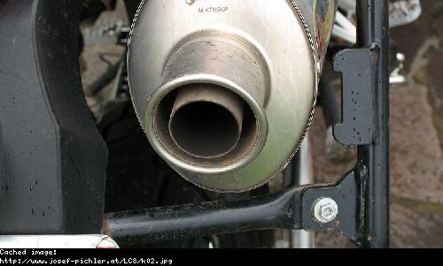

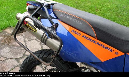

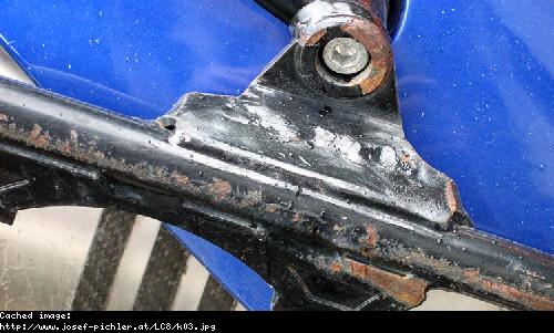

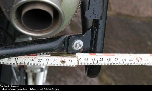

Hat zwar etwas gedauert, aber hier nun ein par Bilder:
ich habe den Träger ziemlich nahe an die Akrapovic herangebaut.
Die obere Befestigungslasche muß dazu abgeschnitten werden
und die restlichen Rohre entsprechend gebogen, bzw. ebenfalls gekürzt werden.
es ist auch sinnvoll den Seitendeckel auszuschneiden, da ansonsten die Montage
der Touratechkoffer recht mühsam ist und eventuell der Deckel auf den Auspuff gedrückt wird.
Aber der Aufwand lohnt sich, die Gesamtbreite des Trägers ist nur mehr 45-46 cm!!!!
Das ergibt bei den 41 Liter Koffern eine Breite von unter einem Meter.
