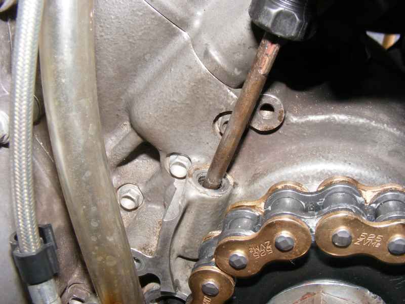

So, jetzt mal ein paar Bilder... die Teilenummer der Düse hab ich leider nicht. Das lief eher so:
Händler brüllt aus der Werkstatt:"Hascht scho de neue 2009er Düse für d`Kupplung? Nää? Nimmsch glei mit!" Mr. Green
Hab den Mech noch mal gefragt: Die Düse spritzt auf die Kupplungsdruckstange und versorgt von da auch die Kupplung.
Da sitzt die Verschlussschraube
 Dateiname:  DSCF3942.JPG

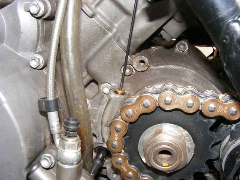

passenden Schraubendreher und ein bischen Kraft
 Dateiname:  DSCF3946.JPG
 Dateigröße:  67.99 KB
 Heruntergeladen:  4309 mal

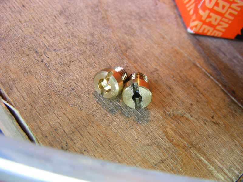

so sehen neue und alte Düse aus. Die alte ist zugeschmoddert und dicht. Wurde also Zeit, dass mal jemand nachsieht!
 Dateiname:  DSCF3952.JPG
 Dateigröße:  65.88 KB
 Heruntergeladen:  4160 mal

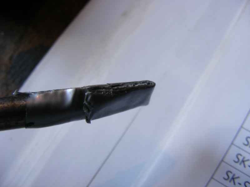

mein Tip um die Düse rauszukriegen: Schraubendreher mit ductape dicker machen, damit die Düse dran hängen bleibt.
 Dateiname:  DSCF3953.JPG
 Dateigröße:  27.08 KB
 Heruntergeladen:  3789 mal

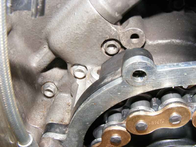

Mist, oben einmal falsches Bild. Warum kann man eigentlich keine Posts editieren. Geht eng zu mit dem Schraubendrehern - Achtung!
hier noch mal meine Zusammenfassung:
http://demjansein.blogger.de/stories/1426999/
 Dateiname:  DSCF3945.JPG
 Dateigröße:  64.21 KB
 Heruntergeladen:  3910 mal
