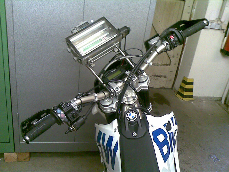

Hallo zusammen,
suche eine möglichst preisgünstige aber stabile Lösung (schnell abbaubar) für einen Roadbookhalter nebst Tripmaster an der 690er Enduro. Die Lösung auf der Mittelstrebe kommt nicht in Frage da im Stehen das Roadbook nicht lesbar ist. Es müßte also eine Konstruktion sein die das RB weiter vorne trägt.
Irgend Jemand eine Idee? Question
Habe im www bisher auch keinen Anbieter gefunden.
Mike

Hi Mike,
so hab ich es an meiner B*W gemacht, ist leicht und hält:
Michel
NB: und das Teil in die Waagerechte gestellt schenkt Platz für eine Flasche Bier Very Happy

BeitragVerfasst am : Fr, 12. Jun 2009, 11:34    Titel: Antworten mit Zitat
Hi Michel,
sieht ja schonmal gut aus.
Hast Du dir den selbst gebaut oder kannst Du mir eine Bezugsadresse nennen?

BeitragVerfasst am : Fr, 12. Jun 2009, 12:48    Titel: Antworten mit Zitat
Hi Mike,
ist selbst gebaut, aber kann Dir jede Schlosserei machen.
Brauchst 2 Klemmverbinder ( unter Normalien goggeln ) auf der das Rundrohr auf einer Seite aufgeschweißt wird. Eleganter wäre, wenn Du einen Kreuzverbinder findest, der die Maße von Lenker und Halterohr für den Roadbookhalter hat.

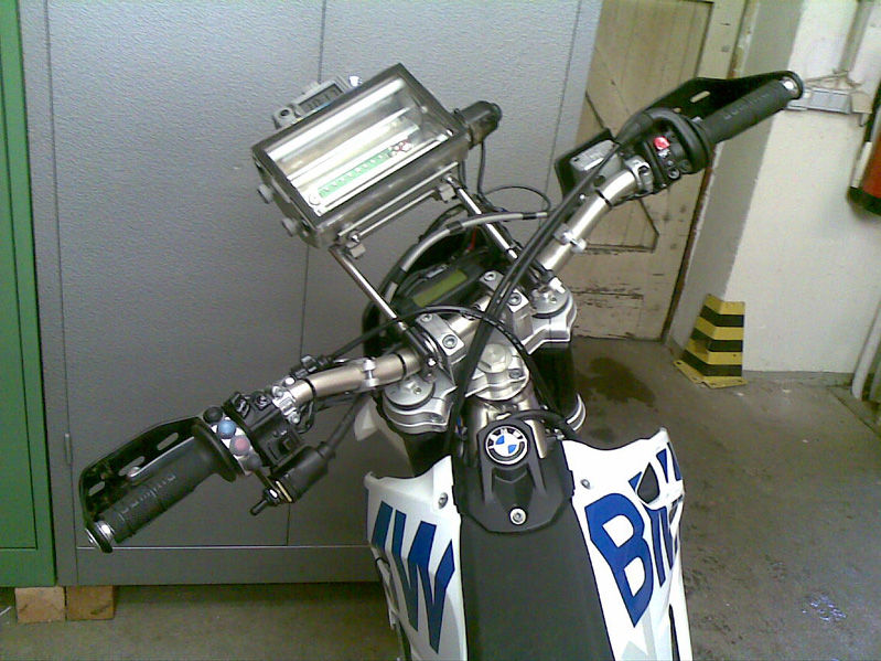

BeitragVerfasst am : Fr, 12. Jun 2009, 15:36    Titel: Antworten mit Zitat
könnte mir vorstellen das der anbaukit für handschützer
dazu auch zweckentfremdet werden kann.
