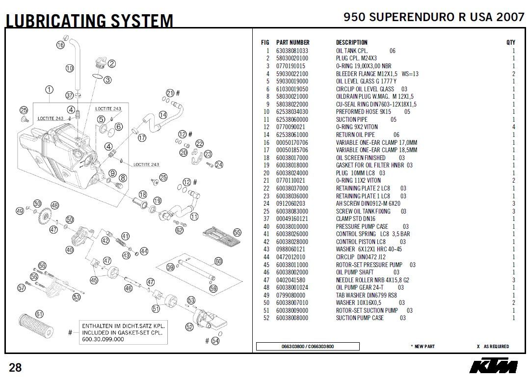

Hallo zusammen,
bei meiner SE ist das Schauglas zur Ermittlung des Öl-Füllstandes leider gesplittert. Es läuft dort eine erhebliche Menge Öl aus.
Weiß jemand, wie das repariert werden kann?
Oder ist eine Reparatur evtl. unmöglich?
Müsste dann also der gesamte Öltank gewechselt werden?
Was würde das kosten?
Danke!

M.E. müßte das Ölschauglas genau wie ein Simmerring einzupressen gehen.
Frage ist nur ob KTM das Schauglas als seperates Ersatzteil verkauft.

Ists im jura passiert?
Das Glas und zubehör gibts als ersatzteil, Siehe NR. 5 u. 6
Gruss burner

Yep, es geschah im Jura,
vielen Dank für die Abbildung!
Nach meinem Empfinden sieht das aber nach der zeichnung ziemlich komliziert aus.
Geört auch der untere Teil der Abbildung zum Innenleben des Öltanks? blink
Wie funktioniert denn die Entnahme des alten Glases und das Einsetzen des neuen Glases ganz genau? Ich will dabei nämlich nichts verkehrt machen, andererseits aber auch keine lebensaufgabe daraus erwachsen lassen.
DANKE

Hallo
Das Schauglas ist mit einem Drahtring gesichert, der sollte sich mit einem feinem Schraubendreher rauszwicken lassen.
Der untere Teil der Darstellung befindet sich im Motor, er springt dir nicht entgegen nach entfernen des Schauglases Laughing

Zur Erklärung: Ich hatte zunächst vermutet, dass sich das Glass nur vom inneren des Öltankes her wechseln ließe. daher kam meine Sorge. jetzt weiß ich ja, dass es also anders ist.
Und: Ja, Stöffel hat die Ursache zutreffend umschrieben
