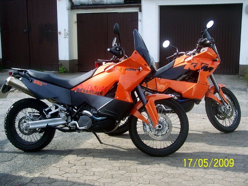

Hallo Jungs,
ich bin jetzt auch umgestiegen... nach 3 Jahren und 38.000 km auf meiner 950 Adventure wollte ich was Neues. Nicht böse sein... Cool ...so eine BMW GS hat ja schon was, oder?
Razz Späßle g`macht!
EZ 4/2008, 1.Hand, 1.480 km, 9.200 €
