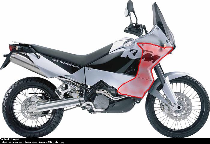

Hi Ihrs,
da ich ja meine Käthe wieder mal flach gelegt habe (in der Kiesgrube) bin ich nun auf folgende Idee gekommen. Ich möchte gerne low cost Seitenabdeckungen aus Kunststoff fertigen lassen, die sollen den rot markierten Bereich abdecken. Am ehesten sehe ich was aus Spritzguss-Kunststoff, denn da kostet die Form am Anfang einiges und das Teil dann echt wenig. Es soll in meinen Augen ein Wegwerfteil werden und nicht mehr als so 100Fr/65€ kosten für beide Seiten. Nun die Frage an Euch, wer möchte sowas haben (zu obigem Preis) ? Ich würde mich dann mal daran machen Offerten für sowas einzuholen, wenn die Menge stimmt bekomm ich es vielleicht sogar hin :-)
Also, bitte um ein kleines Ja oder Nein, Danke, Gruss Simon

Sorry, dass ich etwas mehr als bloß nein schreibe ;)
Was versprichst du dir davon, ausser dass die eh schon zerkratzten Originalteile nicht noch mehr verkratzt werden?
Wie sollen die Teile befestigt werden? Wie gegen eindringenden Schmutz, Steinchen etc. abgedichtet werden, die dann den Lack drunter völlig zerraspeln?
Wie genau soll die Form des Tanks und der Verkleidung nachgebaut werden? Da sind ne Menge Rundungen drin...
Ich habe keine Ahnung was so ne Spritzguss-Form kostet, aber 65,- halte ich für sehr optimistisch bei ner Kleinserie ph34r
Thema Tankschutz hatten wir ja schon öfters. Meine sind noch blank (manche Stelle auch farblos...), aber die Lösung vom Theo mit den aufgeklebten VA Blechen gefällt mir immer noch am besten, weil diese auch auf Asphalt noch ausreichenden Scheuerschutz bieten.
Der MRA Marcel wollte doch auch mal solche billigen Wegwerf-Seitenschützer fertigen... ist wohl an obigen Fragen gescheitert huh

Habe meine Bemühungen nach Offerten für die Form alleine in Höhe von 6000-8000 SFr. eingestellt !!

madmp
BeitragVerfasst am : Mi, 26. Mai 2004, 15:14    Titel: Antworten mit Zitat
ich lese schon länger hier mit, fahre aber eine LC4 Adventure, keine LC8.
Leider muß ich dir deine Illusionen nehmen, daß du mal eben so ne Spritzgußform machen lassen kannst. Unter 10000? wirst du bestimmt nicht wegkommen für die Form. Dann fehlt dir auch noch der Spritzgußbetreib, der dir die Sachen spritzt. Der wird dir für jedes mal Werkzeug auf die Maschine draufnehmen mal locker eben 500-800? abnehmen, eben weils ned sein Werkzeug ist.
Die reinen Werkstückkosten werden bestimmt nicht sehr hoch sein, jedoch muß man bis dahin eben schon ein Sümmchen investieren.
Ich komme beruflich aus dem Formenbau, daher kenn ich mich da ein bissl aus. ;)
Gruß, Matthias aka madmp

@ Simon
Wir haben uns das jetzt mal direkt an der LC8 angeschaut.
Generell ist es machbar aus Carbon, aber das Problem ist hierbei wieder die Form (wie ich dir schon mal geschreiben hatte).
Und dann wieviele kann man davon verkaufen, damit es sich rentiert.
Habe derzeit eine LC8 hier stehen und werde mir weiterhin Gedanken machen...

Bin zur Zeit am überlegen ob ich mir was aus Alu selbst biegen soll, Dein Vorschlag klingt aber besser...
