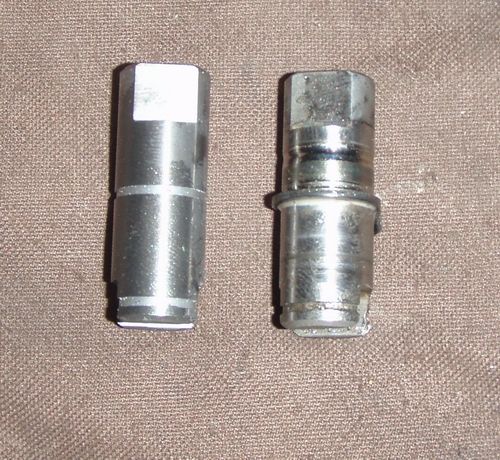

Also Blasen schlaegt das Oel gerne mal, besonders wenn du vor dem Messen bischen Gas gegeben hast. Das hat nix zu sagen.
Bei mir war die Welle bei ca 30 tkm und 60 tkm hinueber. Ist aber kein grosses Ding. Wenn du es selber machst, hoechstens 100 Euro und auch in der Werkstatt sollte es nicht extrem teuer werden. Es gibt ne super Anleitung, wie man die Welle tauscht. Wenn du dir das zutraust, such mal nen bischen, oder meld dich nochmal - dann suche ich mal :-)
Ist aber wirklich nichts, was dir den Schweiss auf die Stirn treiben sollte. Nur machen (lassen) wuerde ich es auf jeden Fall demnaechst.
Auf dem pic siehst du, wie die Welle eingelaufen ist.

Man sieht auf den Bildern doch gewaltige Unterschiede Smile
