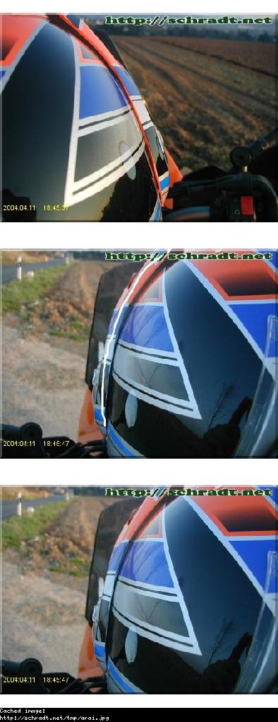

Schradt hat folgendes geschrieben:
Habe am Schirm hinten 5-10mm abgeschnitten, da wo er den Helm behrührt und festgeschraubt ist. Nun ist es viel angenehmer, da das Rauschen und Pfeifen fast weg ist.
Hello Schradt,
Could you explain this a bit more please? I don't understand what you did exactly. A picture maybe?

I have a new Tour-X too and I think it's a disaster on a 950. The worst helmet I have ever owned. Mad The 'Schirm' vibrates so badly that I can't see clear above 140 KMH.

@schradt
Ja, das mit dem Bild wär ne feine Idee.

Ein aktuelles Bild habe ich grade nicht zur Hand, aber das vom ersten Versuch...
Auf dem mittleren Bild der weiße Strich zeigt in etwa die jetzige Kante von meinem Schild.
Dauertempo von 170km/h ist nun problemlos zu ertragen und Musik hört man auch noch...
Schneidet nicht zu viel auf einmal ab, sonst reißt das Material. Ich habe ein Taschenmesser verwendet, mit nem Bandschleifer o.ä. sollte es aber einfacher gehen.
