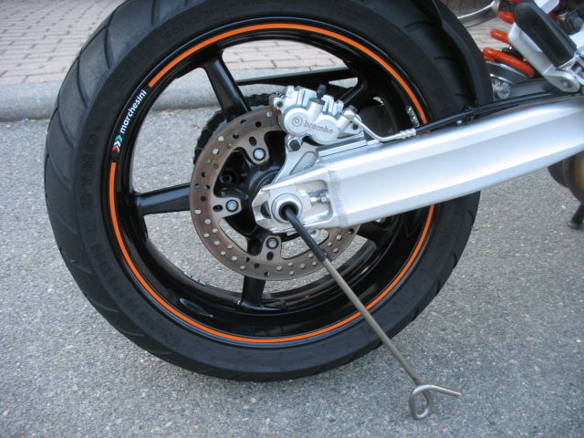

Ich denke da ist jedem geholfen Very Happy
So gehts Ketteschmieren nicht wirklich gut (abers Moped sieht gut aus)

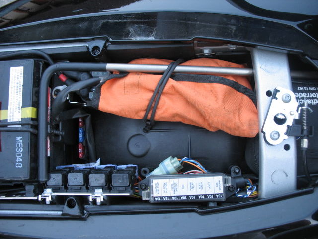

BeitragVerfasst am : Mo, 27. Apr 2009, 22:37    Titel: Antworten mit Zitat
Ich hab ein Edel-Rundstahl so gebogen, dass er unter die Sitzbank passt

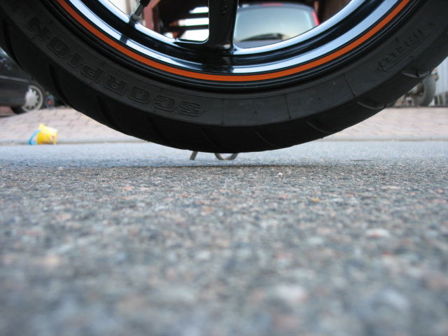

BeitragVerfasst am : Mo, 27. Apr 2009, 22:39    Titel: Antworten mit Zitat
Der Edelstahlbügel ist etwas länger wie der Raddurchmesser und hat unten nochmal eine größere Auflagefläche, damit er im Schotter nicht gleig einsinkt...

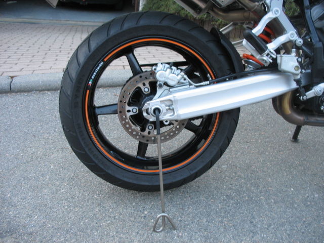

BeitragVerfasst am : Mo, 27. Apr 2009, 22:41    Titel: Antworten mit Zitat
Wenn der Bügel in die Achse gesteckt wurde, muß mans Moped nur noch von links anheben, indem mans nach links über den Seitenständer zieht. Wenn der Bügel ausgependelt ist, Moped darauf ablassen und gut is Rolling Eyes

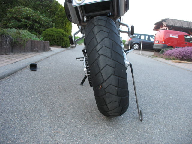

BeitragVerfasst am : Mo, 27. Apr 2009, 22:43    Titel: Antworten mit Zitat
Dann siehts von hinten so aus und ist fast so stabil wie auf den Rädern. Naja besser net mit dem Vorderrad bergab probiern...

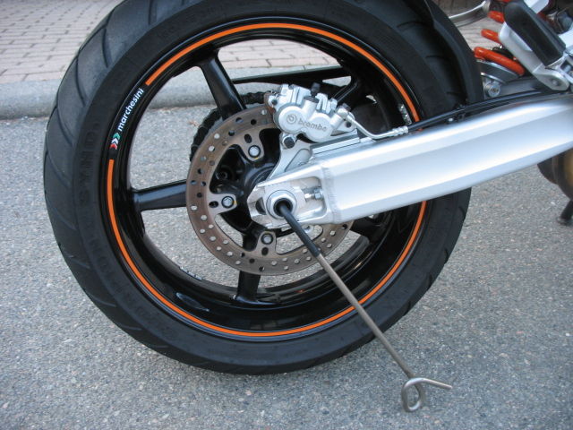

BeitragVerfasst am : Mo, 27. Apr 2009, 22:45    Titel: Antworten mit Zitat
So, nun isses Hinterrad frei und man kann schön die Kette schmieren. und das auch im Urlaub. Da staunen die Boxerfahrer Very Happy

BeitragVerfasst am : Di, 28. Apr 2009, 7:49    Titel: Genial! Antworten mit Zitat
Eine geniale Idee!
Einfach und extrem nützlich. Habe gerade hunderte von Euronen in einen CLS investiert, weil mir so etwas geniales nicht eingefallen ist.
