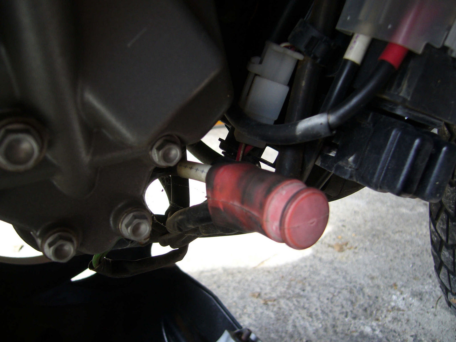

Hi Leutz!

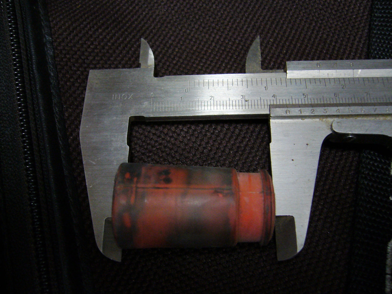

Habe neulich den Motorschutzdeckel der 990er von meiner Süßen geöffnet um die Batterie zu laden, dabei ist mit dieses Gummiteil entgegen gekommen. Ich lag einige Zeit unter dem Moped schnarch und hab gesucht, aber ich komm nicht drauf wo das hingehört
Kann mir jemand helfen?
 Dateigröße:  333.64 KB
 Angeschaut:  862 mal

Hi Silberfisch,
das ist das Präser Laughing vom PLUS-POL.

Hallo Silberfisch,
vom Bild her ist es die Abdeckung des Pluspol rechts am Motor. Hier sollte jetzt eine Schraube sichtbar sein wo die Pluskabel untergeklemmt sind.

Hallo Silberfisch,
kann ja sein, daß es für dich zu groß ist Razz , aber auf dem Pluspol (wie von Vido1 beschrieben) passts.

Das glaub ich im leben nicht !!!!! Der Gummi ist 4,5 cm lang da passt ja manch ein .....

Der Kärntner hat schon recht. Das Dingens ist über der Schraube, an der ich das farblich passend rote Kabel zum Fremdstarten schon ein paar mal angeschlossen habe...
Schau doch mal in deine Betriebsanleitung, bei mir ist es die Seite 63. Wink
Kannst die Schutzkappe aber auch gerne für andere Dinge verwenden...

Ich hatte in letzter Zeit Dank der guten und zuverlässigen KTM-OriginalBatterie öfter mal den Seitendeckel runter.
dort ist dann wie schon beschrieben der Rote übergestülpt.

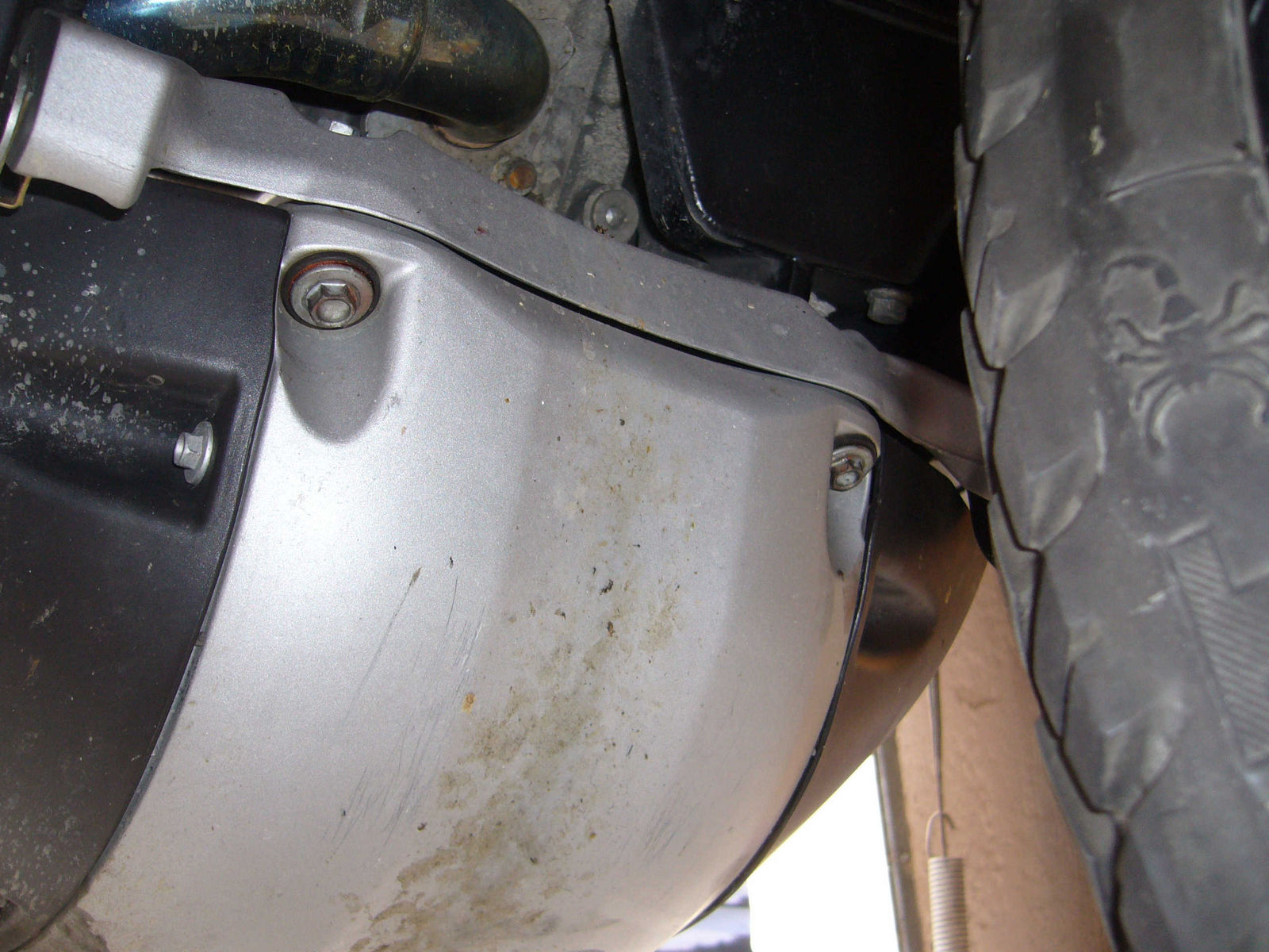

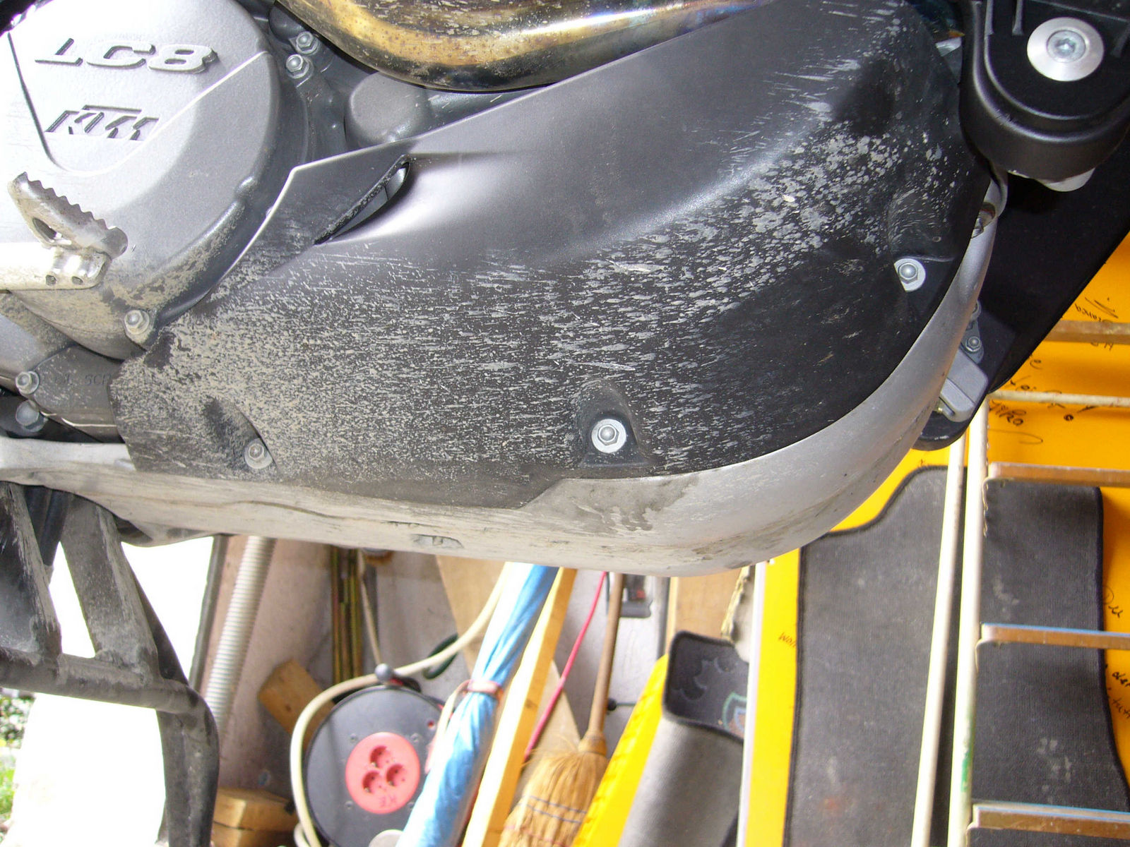

So nun lag ich wieder mal unter der EFI schnarch
Kurz und gut, Ihr habt recht, der Kärntner kann sich zwischen 21.5 und 23.5, beim Mathiasl auf der Gerlitzen sein Bier abholen wahlweise auch ein antialkoholisches Erfrischungsgetränk ( Moped - Kehren usw )

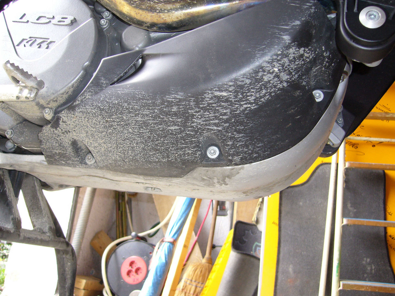

Warum ich aber wie auf Seite 63 beschrieben 3 Schrauben öffnen soll um den Seitendeckel zu entfernen wenn ich doch mit 2 Schrauben den ganzen Motorschutz abklappen kann entzieht sich mir als Faulpelz völlig wacko
Hier noch ein paar Bildchen zum Thema:

2 Schrauben
 Dateigröße:  298.05 KB
 Angeschaut:  857 mal
3 Schrauben
 Dateigröße:  413.56 KB
 Angeschaut:  916 mal

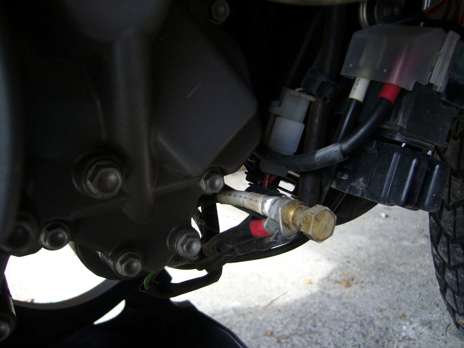

da solls hin
 Dateigröße:  200.4 KB
 Angeschaut:  857 mal

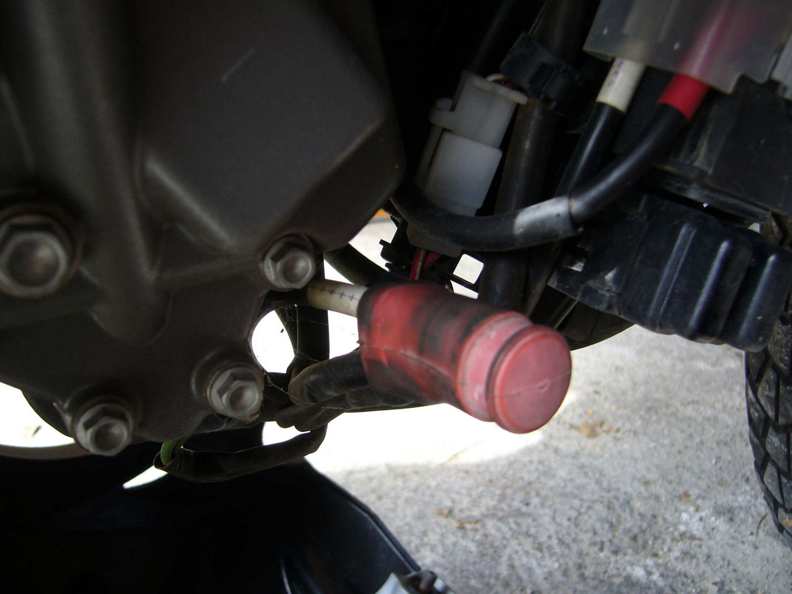

passt ;o)
 Dateigröße:  206.5 KB
 Angeschaut:  881 mal

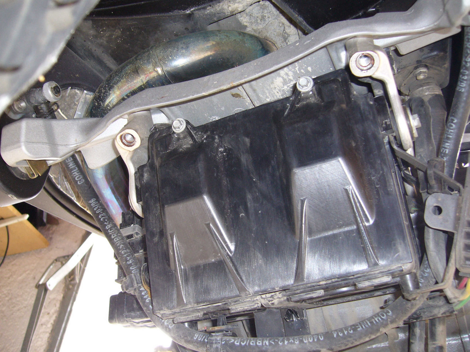

Dahinter sitzt die Batterie, dadurch vermutete ich fälschlicher Weise das der Gummi NIE auf den Pluspol gehört
 Dateigröße:  390.23 KB
 Angeschaut:  849 mal
