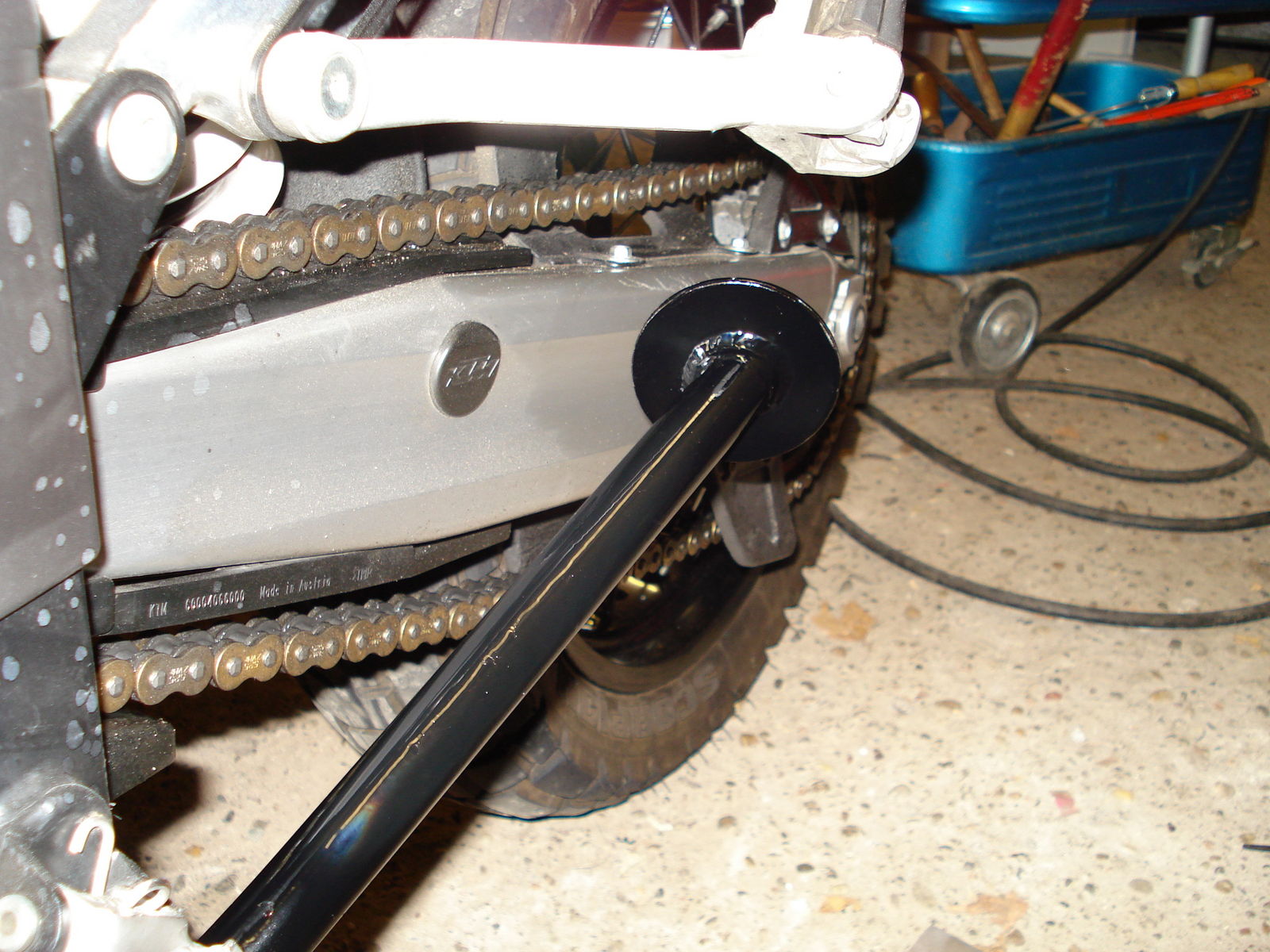

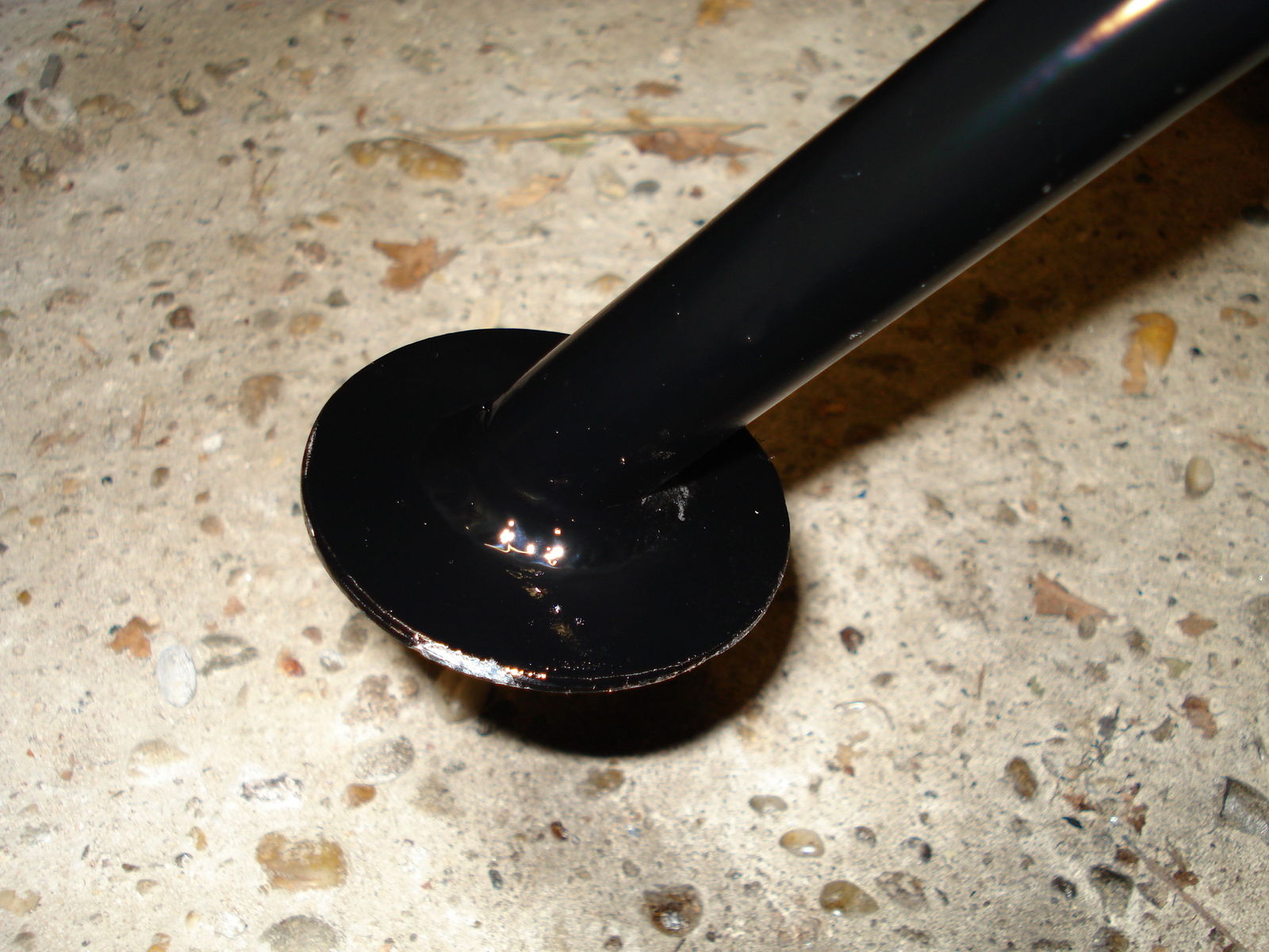

BeitragVerfasst am : Sa, 18. Apr 2009, 17:24    Titel: Antworten mit Zitat
Das TT-Teil kann man vergessen. Einfach Platte anschweißen und feddisch.
Durchmesser ist 70mm. Da schleift nix.

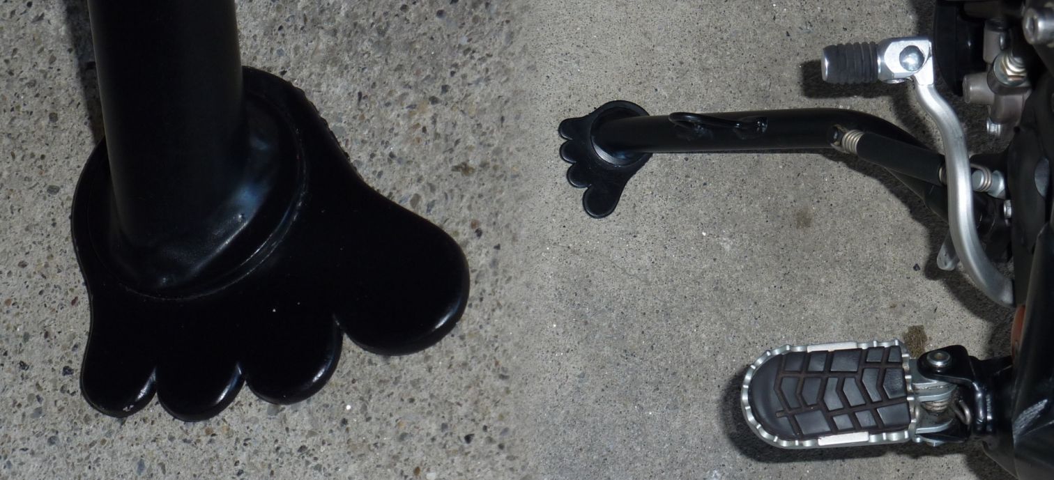

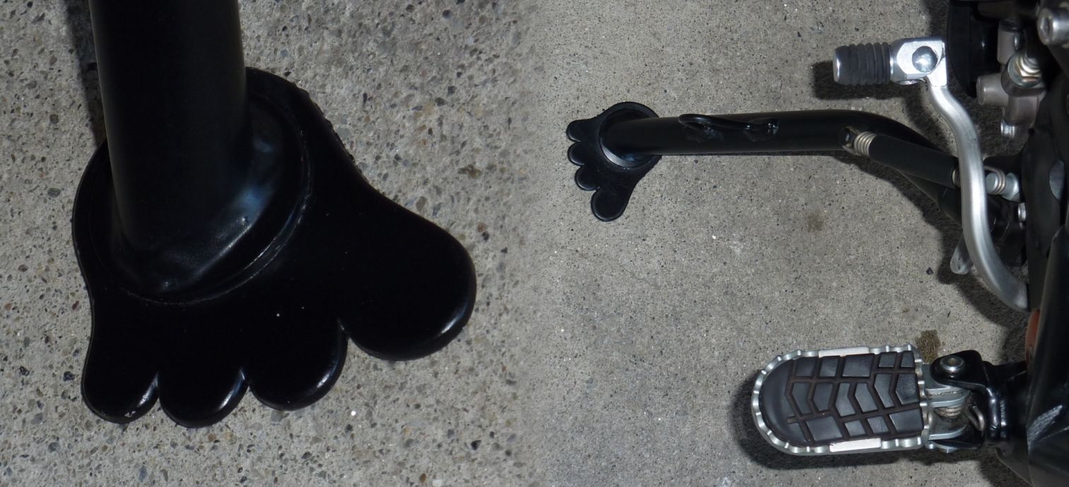

- oder Fuß (2mm-Alu) anschrauben.
Gewinde in Ständer geschnitten, von unten angeschraubt und mit Stift gegen Verdrehen gesichert.
Hält bereits die 3. Saison.
lg Hannes

BeitragVerfasst am : So, 31. Mai 2009, 20:07    Titel: Antworten mit Zitat
@jannes:
....wo bekommt man denn so nen "Schweißfuß" her, wenn man selber keine Laubsäge-Arbeiten tätigen will (klar könnte ich den Schlosser meinere Wahl fragen, wenn ich denn einen hätte!)? Kannst Du noch ein von der Schraube und Stift am Unterfuß reinstellen (Senkkopf-Schraube bei 2mm Material?)?
Super schicke und lustige Lösung, by the way! Cool
