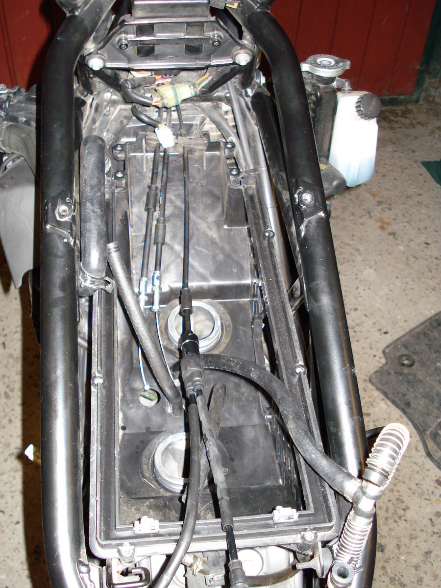

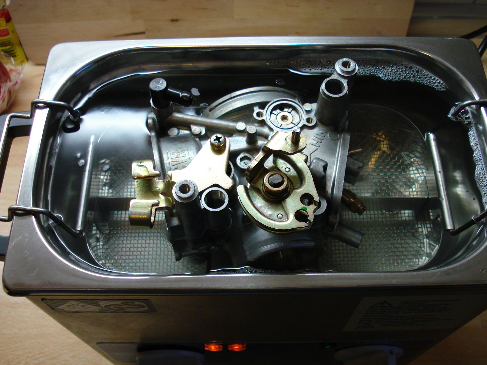

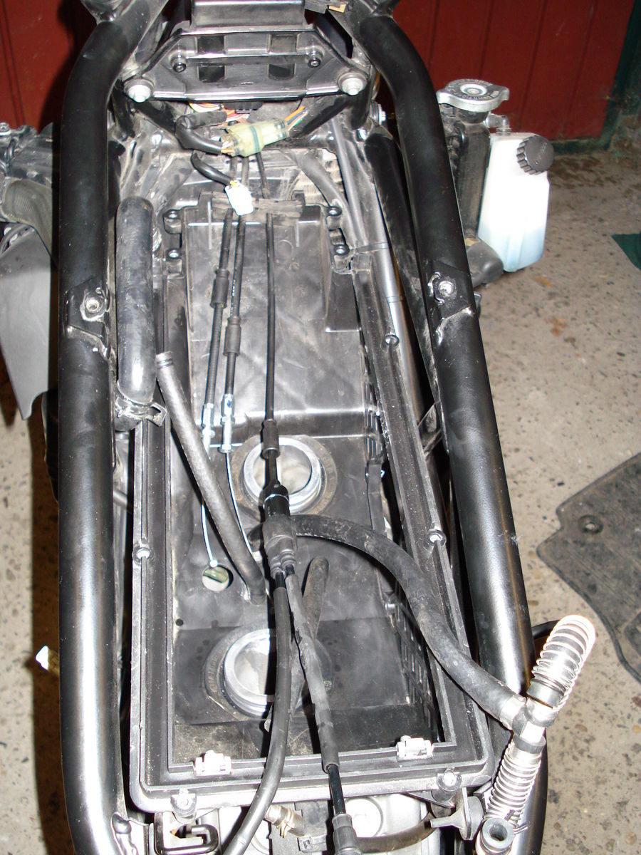

Jepp. War bei mir genau so. Vergaser raus und ab ins Ultraschallbad. (Is aber ne elendige Sch....-Arbeit)
Da kommt dann ne ziemliche eklige Schmiere raus. Liegt wohl wirklich an der Biosprit-Beimischung.
Und noch ein Tipp aus eigener Erfahrung:Unbedingt vorher markieren welcher der Öffgnungszug und welcher der Schließerzug ist. Sonst kannste den Gasgriff plötzlich nur nach vorne drehen. Cool
