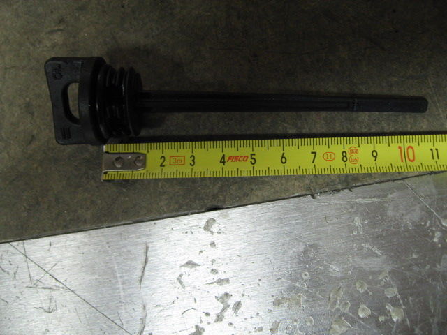

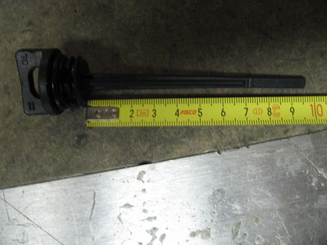

habe meinen original Ölmessstab verbaselt. Vielleicht kann mir jemand mal den Abstand mitteilen inkl. den eingeschraubten Gewinde (also vom O-Ring gemessen) für min. und max..
Falls nötig, hab ne 990 Bj.07

Hallo
9,8cm Stablänge und 10,9cm Einschraublänge,davon sind 2,5cm min-max also sind es bis max.8,4cm
