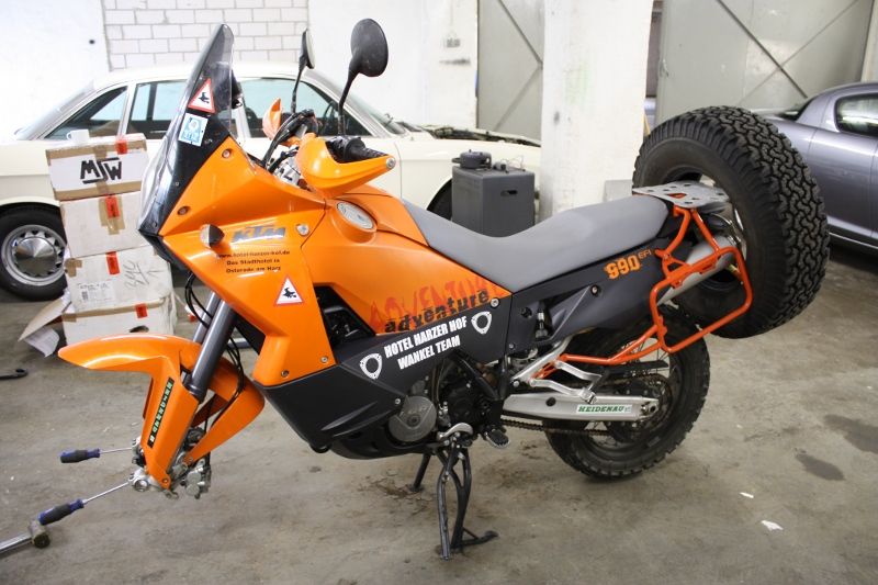

Moin !
So, ich hab endlich das ideale "Gegengewicht" für den Vorderrad-Aus-/Einbau gefunden. Wollte es ja zuerst unter FUN einstellen, doch irgendwie ist es praktisch.

Ich seh da grad die beiden Schraubenzieher in deinen Klemmfäusten stecken! heul Das geht ja gar nicht! Die sehen bestimmt schon böse ramponiert aus, wenn Du das jedes mal so machst.
Die Achse muß von sich von Hand durchschieben lassen. Falls nicht, einfach die Beschichtung an der rechten Seite der Achse mit ganz feinem Schleifpapier so lange bearbeiten, bis sich die Achse leicht durchschieben läßt.
Gruß vom roadrunner
Quatsch. Die rechte Klemmfaust mit nem (kleinen!) Schraubendreher etwa 0,5mm aufhebeln, dann flutscht die (gefettete) Achse von alleine raus.
So mach ich das seit Ewigkeiten und die Beschichtung ist ganz von alleine schon lange runter.
