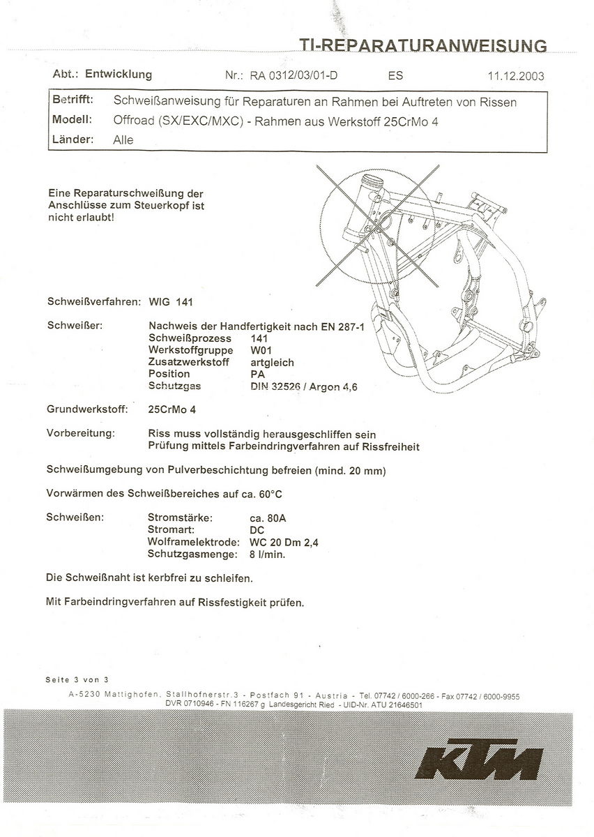

eigentlich sollte es kein akt sein den rahmen zu schweißen !
es gibt extra reperaturanweisungen und wenn mann sich daran hällt
sollte der rahmen danach " fast wie neu " sein (vorausgesetzt der schweißer baut kein scheiß).
die gibt es für jeden rahmen
