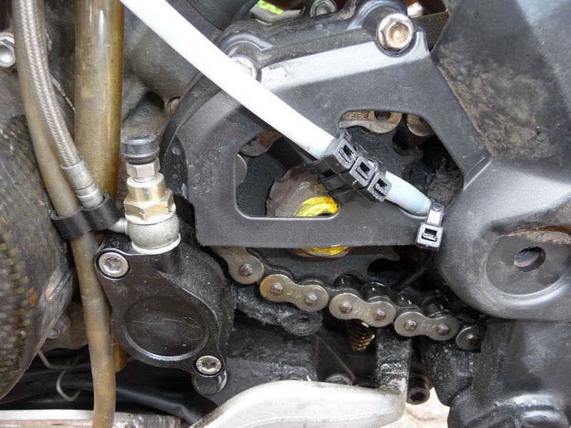

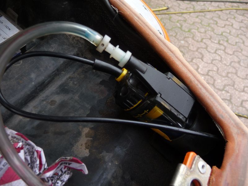

BeitragVerfasst am : Di, 19. Mai 2009, 23:24    Titel: Antworten mit Zitat
Ich hab meinen Scottoiler im Handschuhfach und den Auslass jetzt endlich am vorderen Ritzel - funktioniert seit 70000Km sehr gut. Wenn Du Bilder willst, kann ich Donnerstag welche einstellen.

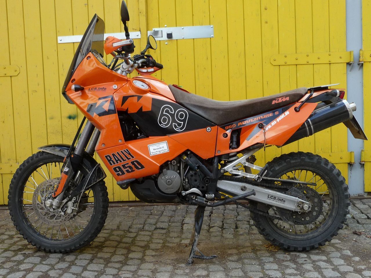

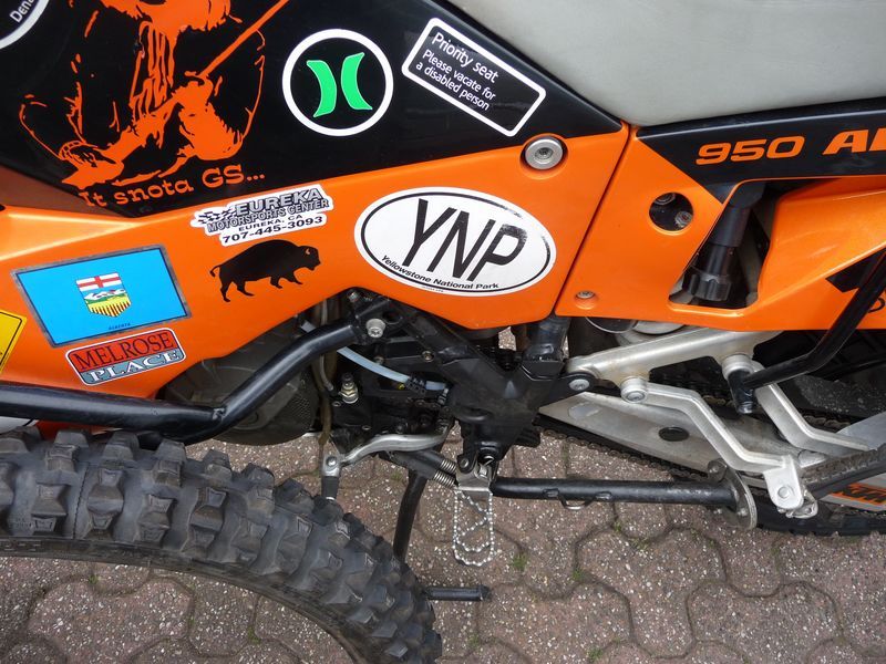

BeitragVerfasst am : Do, 21. Mai 2009, 16:54    Titel: Antworten mit Zitat
Hier ein Paar Bilder des Einbaus. DIE rahmenschoner sind von der SE und kosten beim Freundlichen ca. 18€.
