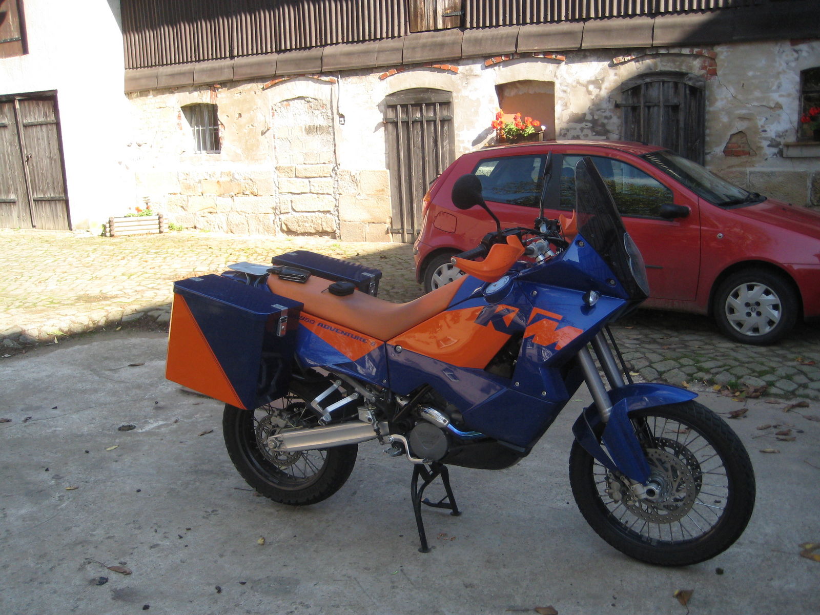

Langsam wird’s wieder Frühling. Bin gerade noch rechtzeitig mit meiner Winterfreizeitbeschäftigung fertig geworden (na ja noch nicht ganz, es fehlen noch einige Kleinigkeiten) und zwar ALU-Koffer Marke Eigenbau.
Die käuflichen waren mit einfach zu teuer für die zwei bis dreimal im Jahr wo ich sie benötige.
Die Arbeitszeit darf ich natürlich nicht rechnen, es wurden deutlich mehr Stunden als ursprünglich geplant.
Die Koffer haben folgende Details:
Material : 2 mm eloxiertes AL-Blech
Fertigungsart : gekantet, genietet und geschraubt
Außenmasse : 200 x 390 x 460 (t x h x b)
Gewicht pro Koffer : ca. 6 kg
Fahrzeugbreite : 950 mm
Inhalt : 34 Liter
Kleinteile von : Därr – München
Nietart : 4,8 mm AL-Dichtblindniet, Zugnagel aus V2A
Deckel : 2 mm eloxiertes AL-Blech, abnehmbar, umlaufend 7 mm größer
Schlösser : Abschließbar von Därr – München
Halterung : Werden von oben eingehängt, Sicherung erfolgt von außen
Position am Motorrad : Eine Flucht mit der Sitzbankoberkante
Bodenfreiheit : 520 mm (vordere Ecke, mit Fahrer, ohne Gepäck)
Platz zur Soziaraste : ca. 160 mm
Abdichtung Koffer : von innen mit Silikon
Kofferträger : Eigenbau, siehe Beitrag hier im Forum vom letzten Jahr
Materialkosten : ca. 200,- Euro für beide Kisten
Arbeitszeit : ca. 40 Stunden
Freu mich schon auf den ersten Test mit den neuen Koffern.

Eigenbau? Das sieht doch ganz so aus, als hättest Du uns da beschummelt! Wink Sehen prima aus, die beiden Teile. Und das nach nur 40 Stunden Arbeitszeit? unsure
Arrow Profi am Werk!
Viel Spaß beim Verreisen!
Frank
fRank
Loud pipes save lives! wub
(Der Reitwagen, 09/2009) Razz
KuebbaOffline
Anmeldungsdatum: 02.12.2006
Beiträge insgesamt: 665
BeitragVerfasst am : Mo, 30. März 2009, 22:08    Titel: Antworten mit Zitat
sehen, zumindest auf den Bildern, richtig nach guter Arbeit aus. Dabei hättest Du dir für die 200€ (+40 Std Arbeit) auch die Därr oder so kaufen können. Allerdings ist so ne Eigenkonstruktion natürlich immer mehr Wert!

Eigenbau? Das sieht doch ganz so aus, als hättest Du uns da beschummelt! Sehen prima aus, die beiden Teile. Und das nach nur 40 Stunden Arbeitszeit?
Danke fürs Kompliment.
Hab euch nicht beschummelt. Aber bei meinem Arbeitgeber kann nach Feierabend alle Profimaschinen (hydraulische Blechschere, Abkantbank, Ständerbohrmaschine, Universalfräsmaschine, Entgratmaschine usw.) benutzen. Das erleichter die Sache ungemein.
Bin zwar inzwischen Betriebswirt hab aber mal vor langer Zeit Werkzeugmacher gelernt. Das kommt mir hier (wie bei vielen anderen Basteldingen) zugute.

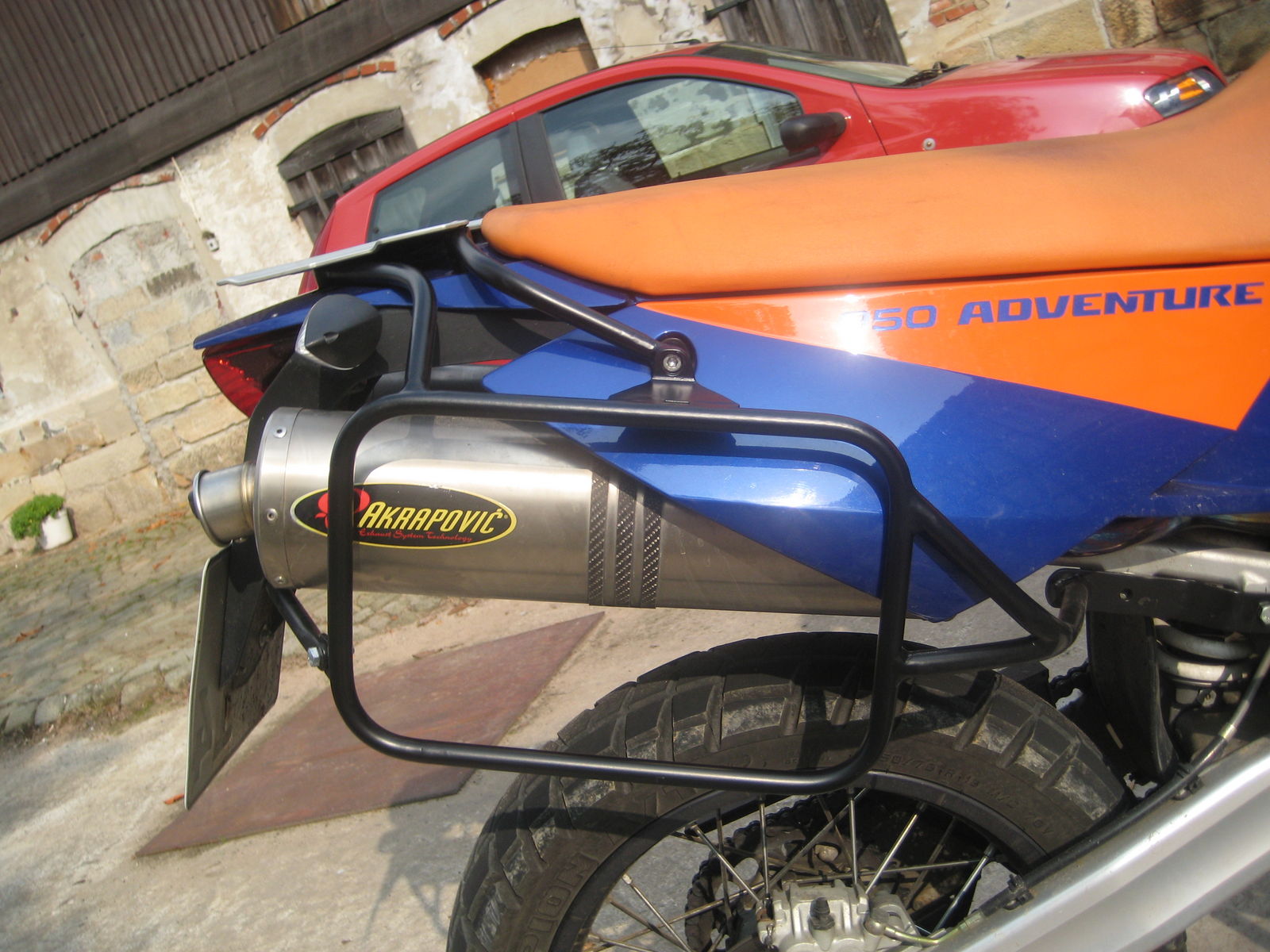

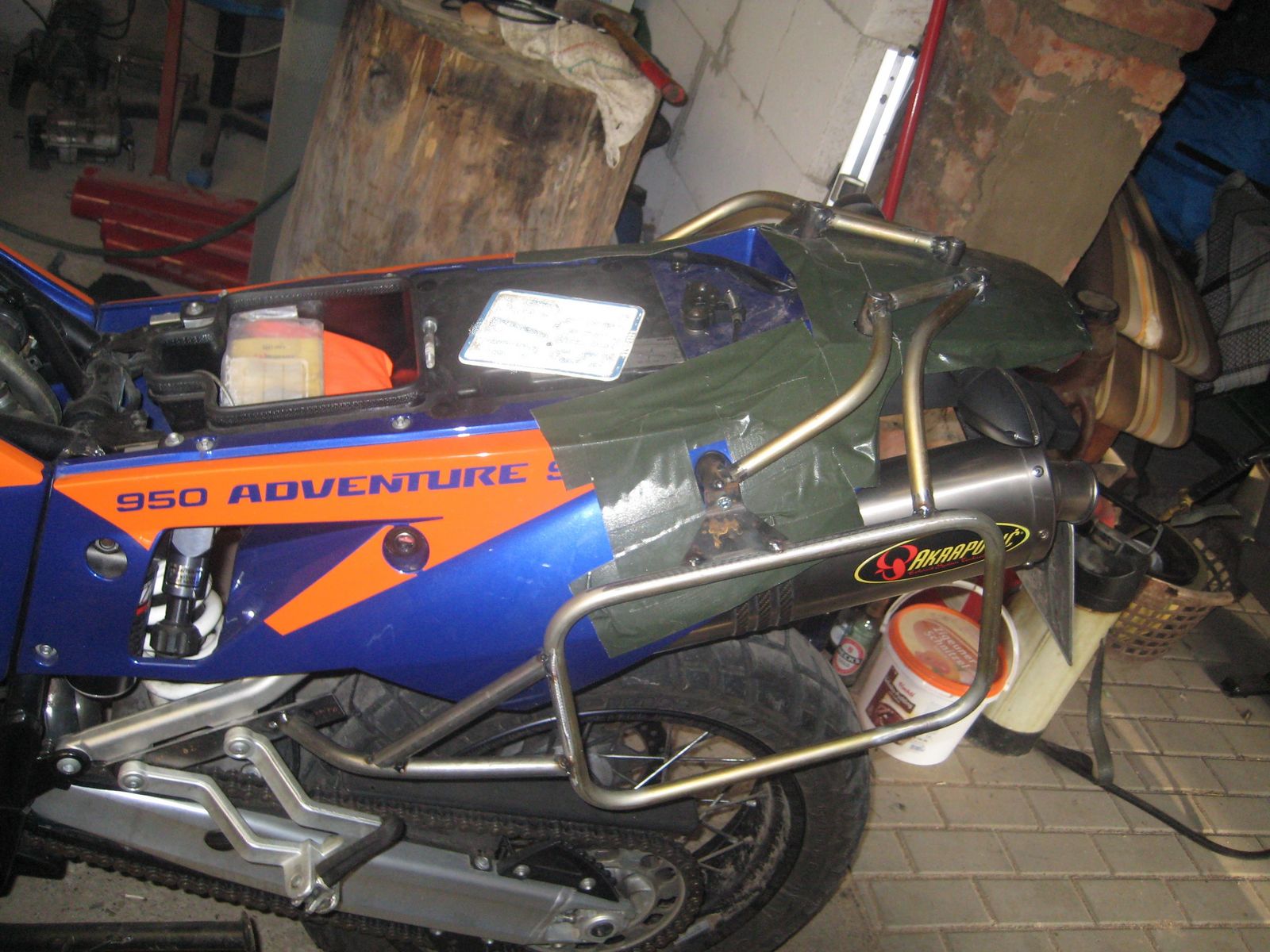

hast du den kofferträger auch selbst gebaut?
wenn ja hast du davon bilder? würde gern mal sehen... Smile
ah sehe gerade du hast. kannst trotzdem nochmal nen bild hier reinstellen?

hier das gewünschte Bild vom Eigenbau-Gepäckträger.
Werde wahrscheinlich noch eine zweite zusätzliche Strebe vom Gepäckträger zur Gepäckplatte (wie beim Original KTM-Träger) anbauen.
Hab gesteren festgestellt, dass die neuen Koffer doch eine größere Belastung für den Träger darstellen werden.

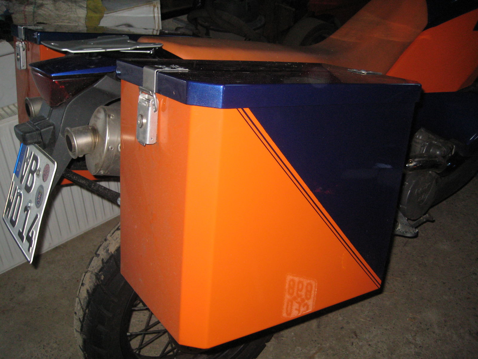

So wollte mal meine Eigenbaukoffer zeigen
Die Koffer haben die Maße wie die 41 l Orginalkoffer von KTM (Touratech)
Material: 2mm Alu lackiert (KTM Aufkleber fehlen noch)
Bauart: gekantet und geschweisst
Kofferhalterung: Orginal Touratech
Kofferträger: Eigenbau mit Eisenrohr 16mm Durchmesser gebogen und geschweisst pulverbeschichtet
Schlösser: hab ich mir bei Ebay ersteigert
Dichtung: am Koffer Kantenschutz und am Deckel Moosgummi (alles Wasserdicht schon ausprobiert)
Bauzeit: ca. 30-40 std.
Kosten: ca. 170-200€

Schöne Arbeit, du solltest in Serie gehen. Wink

Hey, sieht prima aus! (Naja, die Lackierung ist vielleicht Geschmacksache... Wink Die Verarbeitung der Koffer UND Träger -
Hey, VB auf´m Nummernschild, woher kommste denn? Ich habe HR drauf Smile

für die lackierung is mir nix besseres eingefallen sieht aber trotzdem ganz in Ordnung aus Wink
Ach bin aus Alsfeld-Lingelbach

das sieht doch gut aus - prima Verarbeitung.
Wobei mir die Lackierung nicht gefällt, ich hätte sie nicht lackiert.
Aber es ist eben alles Geschmacksache! Cool
