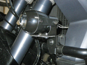

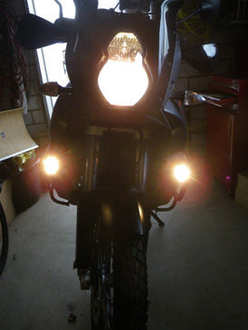

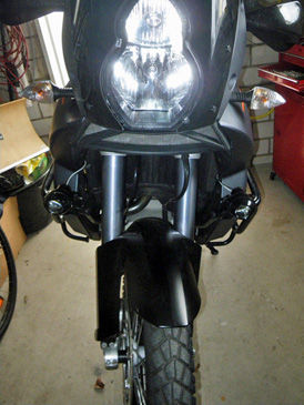

Hier die Bilder der Nebelscheinwerfer (SW-Motech) bei HG zu bekommen.
[/img]
zusätzliche Nebelscheinwerfer (SW-Motech), am Sturzbügel befestigt
 Dateigröße:  62.18 KB
 Angeschaut:  496 mal
 Dateigröße:  48.48 KB
 Angeschaut:  511 mal

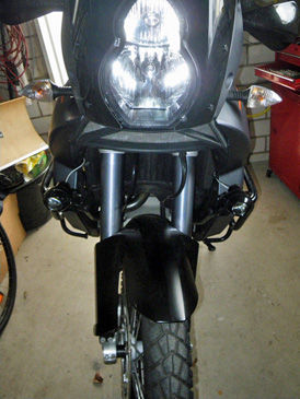

SW-Motech Nebelscheinwerfer
 Dateigröße:  58.66 KB
 Angeschaut:  468 mal
