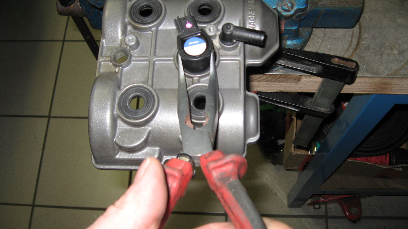

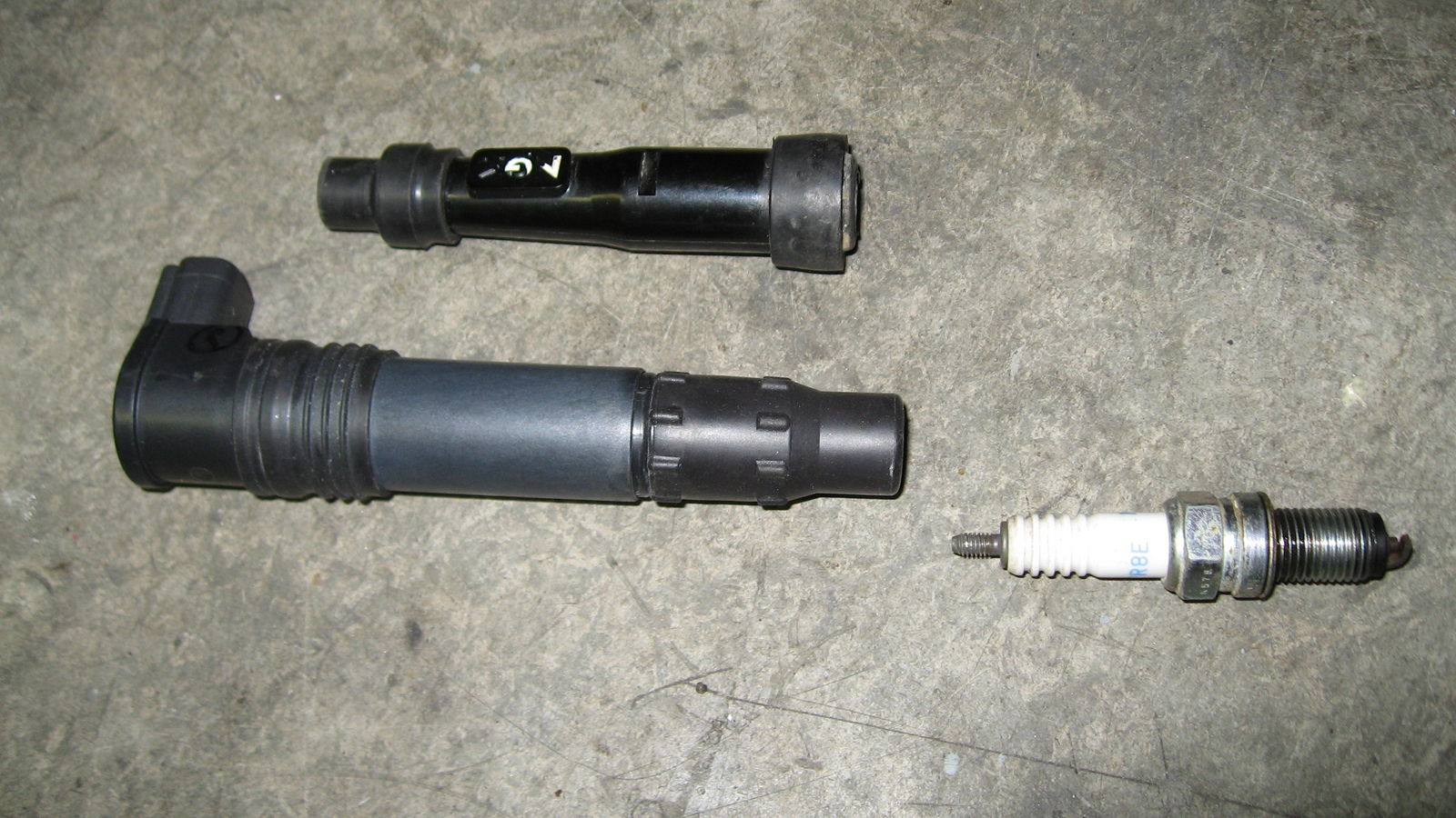

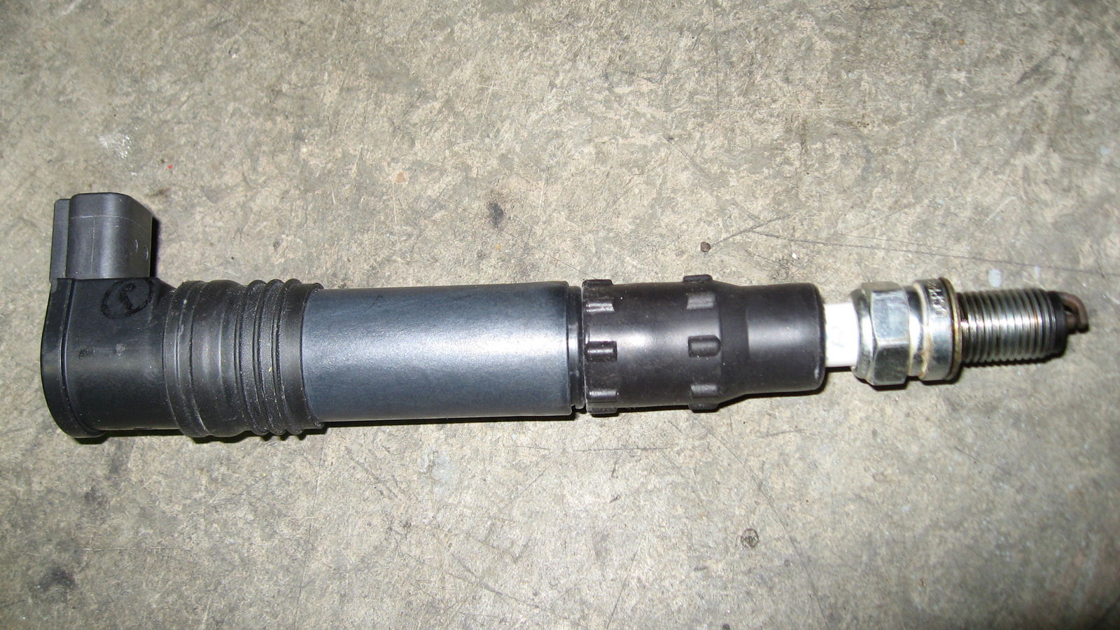

BeitragVerfasst am : Fr, 27. März 2009, 20:21    Titel: Re: Zündkerzenstecker abziehen!!!!! Antworten mit Zitat
Gatzi @ Do, 26. März 2009, 8:34 hat folgendes geschrieben:
Hallo liebe Gemeinde,
ist mir schon fast ein wenig peinlich, aber ich bekomme diese elenden Zündkerzenstecker nicht abgezogen. Die Dinge lassen sich drehen, ein wenig hin- und her ruckeln, aber verlassen wollen sie den Zylinderkopf einfach nicht. Auch mit sehr sehr vorsichtigem Hebeln komme ich nicht weiter.... Sad
Hat jemand einen Tipp für mich, meine Hobby-Schrauber-Ehre ist nämlich bei weiterem Scheitern schwer in Gefahr....
Verzweifelte Grüße
Gatzi
Bleib ruhig.Ich habe ihn probiert,der Gummi am Kerzenschaft baut Unterdruck auf es macht richtig "plopp" wenn er sich löst.Ich mache es mit der gekröpften Spitzzange.Immer hebeln dabei.Der LC4 Stecker geht dagegen butterweich.
Martin
 Dateigröße:  299.02 KB
 Angeschaut:  603 mal
 Dateigröße:  265.57 KB
 Angeschaut:  567 mal
 Dateigröße:  183.38 KB
 Angeschaut:  582 mal
