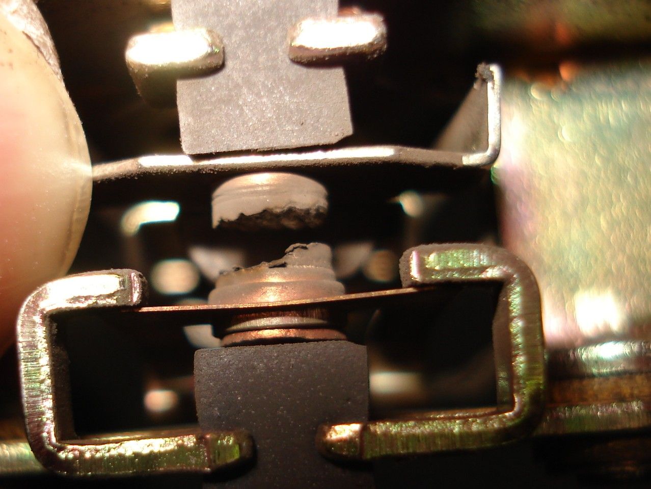

Raucht bei meiner 950èr bald die Benzinpumpe ab?
Gestern bei Vollgas und ca. 160 Sachen lässt die Leistung plötzlich nach... Sad Gas weggenommen und wieder dran gezogen und sie lief wieder normal. Später im 2. Gang aus `ner Rechtskurve raus, zum Wheelie angesetzt Wink Gashahn aufgezogen und... NICHTS Exclamation Sad Hatte sich regelrecht kurz verschluckt und lief, nachdem ich meine Gashand einmal vor und wieder zurückgedreht hatte, weiter als wäre nichts gewesen unsure Question Das Gleiche ist mir dann noch zwei, dreimal passiert.
Forensuche hat ergeben: Benzinpumpe Exclamation
Was denkt ihr? Sie hat jetzt 35.000 drauf.
Werde das Teil demnächst mal ausbauen und Fotos von den Kontakten einstellen.

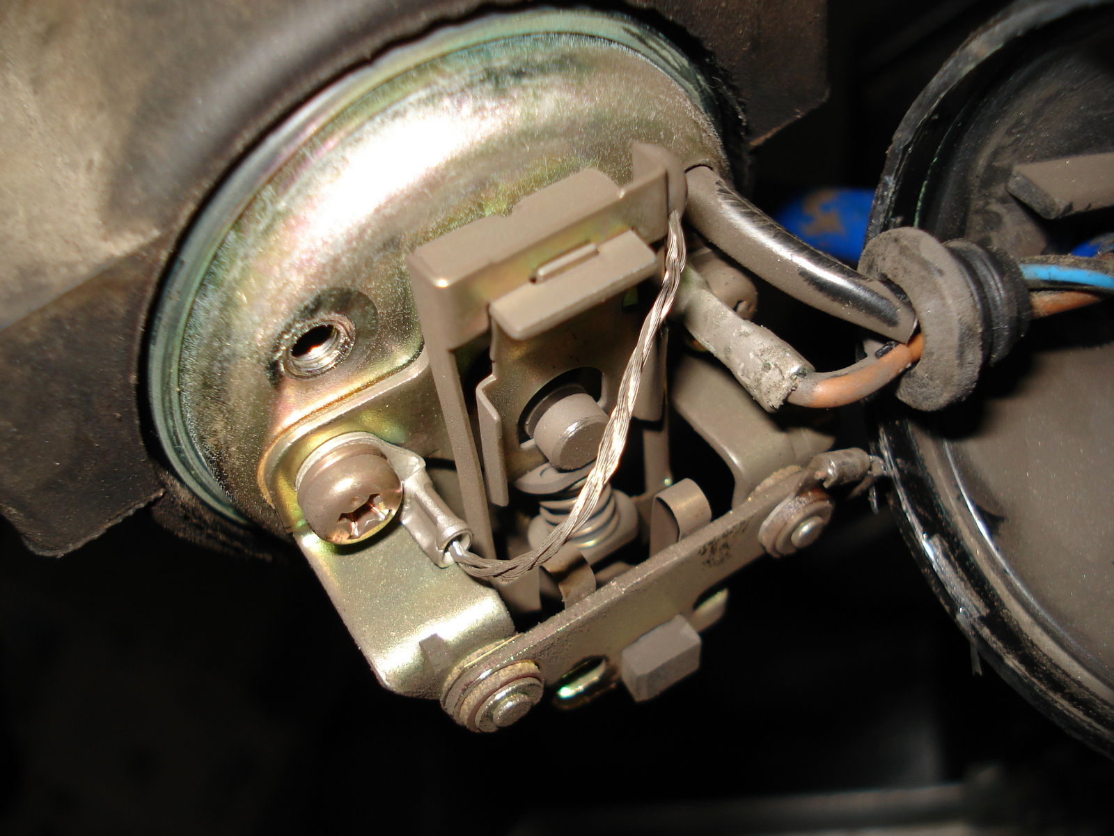

BeitragVerfasst am : So, 22. März 2009, 12:06    Titel: Antworten mit Zitat
So, hier mal Fotos...
Was meint die Fachpresse Question

OstMarkusOffline
Anmeldungsdatum: 24.01.2004
Beiträge insgesamt: 3396
KTM 790 Adv R
BeitragVerfasst am : So, 22. März 2009, 12:09    Titel: Antworten mit Zitat
Wie zu erwarten war.
HellcatOffline
Anmeldungsdatum: 06.04.2007
Beiträge insgesamt: 927
 →  71.000 km
BeitragVerfasst am : So, 22. März 2009, 12:10    Titel: Antworten mit Zitat
Entweder reparieren lassen beim norbert, oder eine neue einbauen, aber keine originale.

.....übrigens,gibt´s auch irgendwo im www ein Reparaturanleitungs PDF, wo man sieht was der Norbert macht, bzw. wo Lötkolbenfeinmotoriker es, anhand dieser Anleitung selber machen können....
OstMarkusOffline
KTM 790 Adv R
BeitragVerfasst am : So, 22. März 2009, 17:27    Titel: Antworten mit Zitat
Meinst du die hier?
http://www.ntv-forum.de/Anl_BenzinPumpe.pdf
