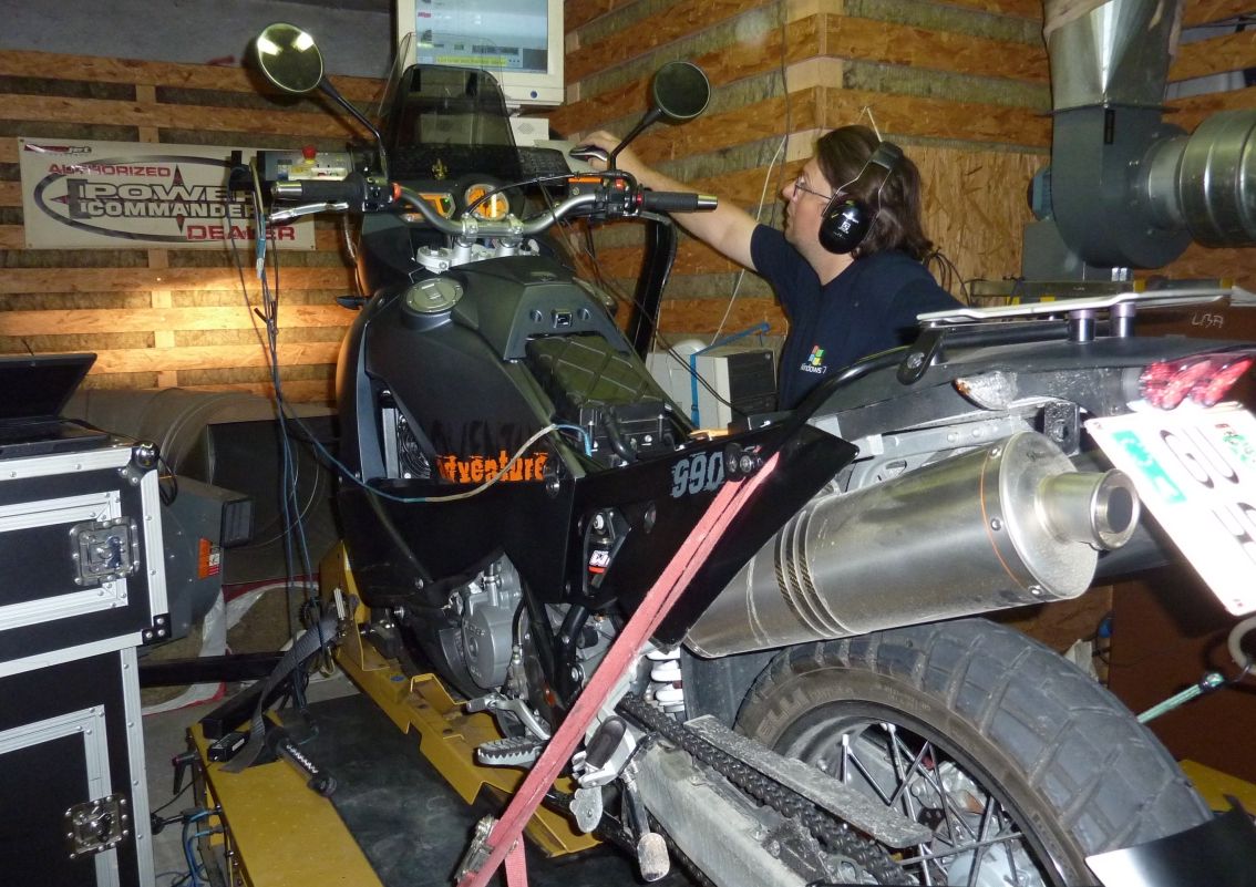

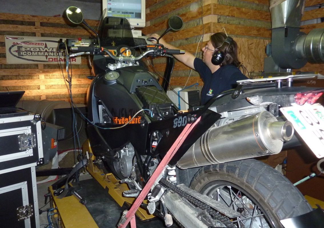

Hab´ den „PC“ beim „Otto Leirer“ (der Powercommandermensch in Österreich) gekauft, selbst eingebaut und anschließend am Prüfstand optimieren lassen.
Ja, was soll ich sagen? Wesendlich „weicherer“ und freier Lauf - bis zum Begrenzer, udglm...............

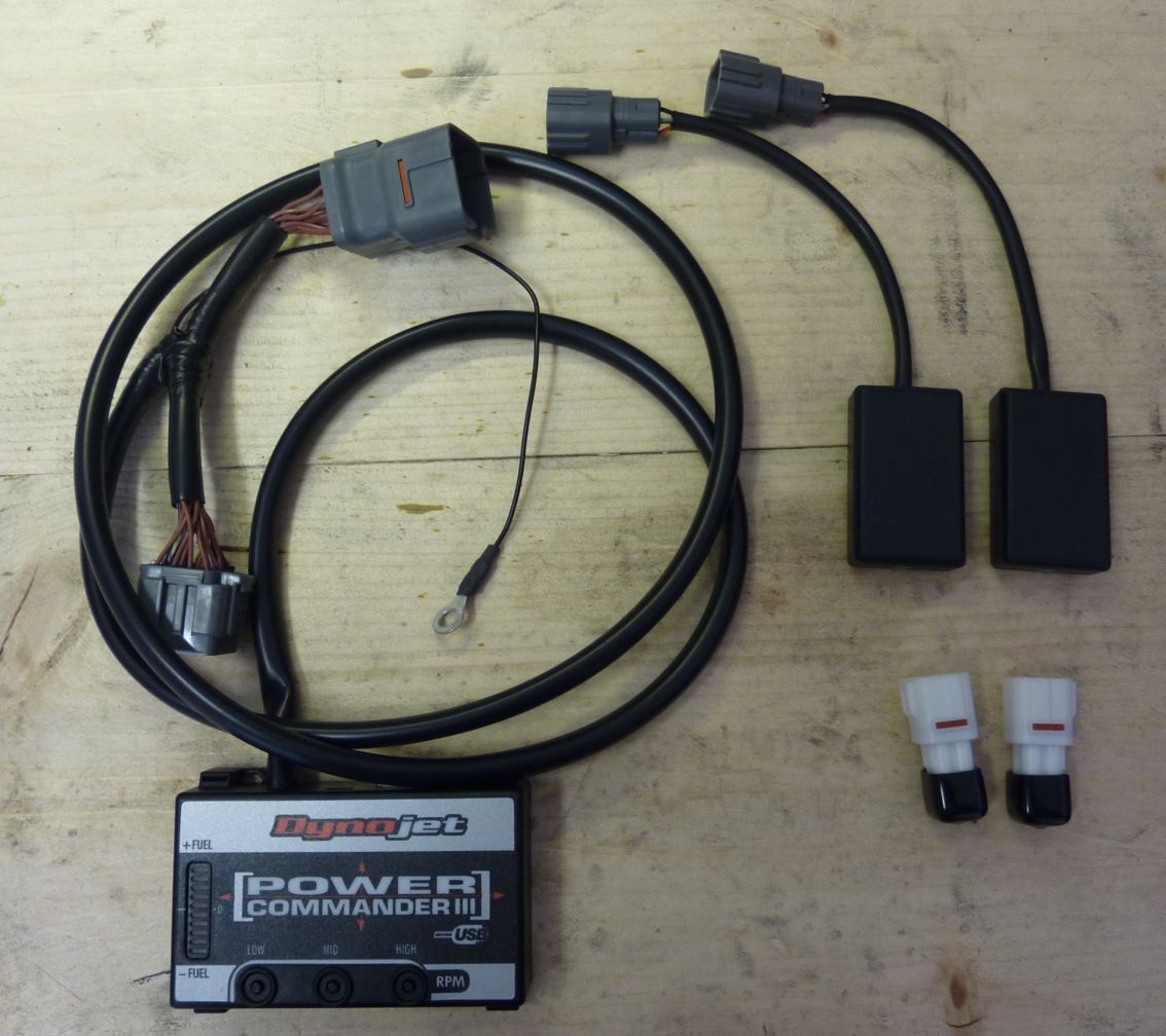

vor dem Einbau mit Eliminatoren
 Dateigröße:  138.87 KB

am Prüfstand
 Dateigröße:  171.8 KB

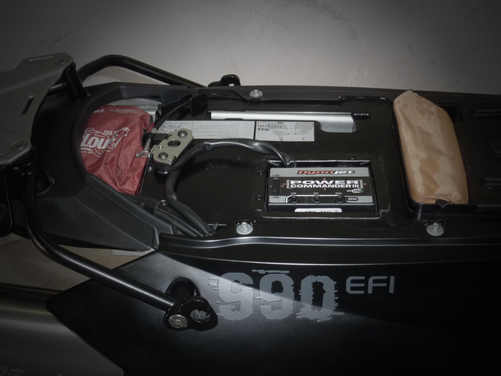

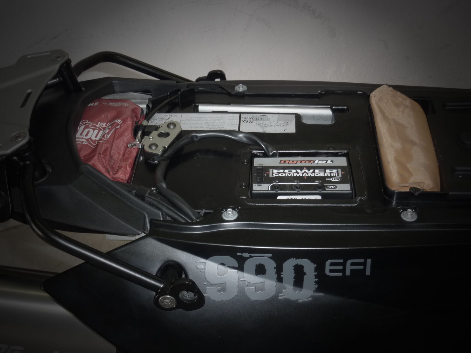

BeitragVerfasst am : Do, 4. Jun 2009, 8:17    Titel: Antworten mit Zitat
Moin!!
Sach mal wie hast Du die Box für den PC gemacht?
Bei mir hab ich ihn provisorisch erst mal nur in nem Tuch unter das Heck gelegt Wink
Grüße...
